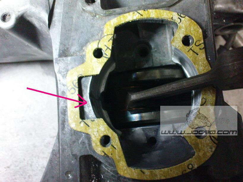

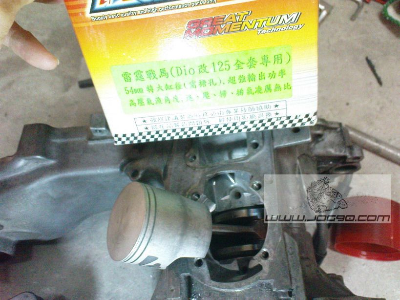

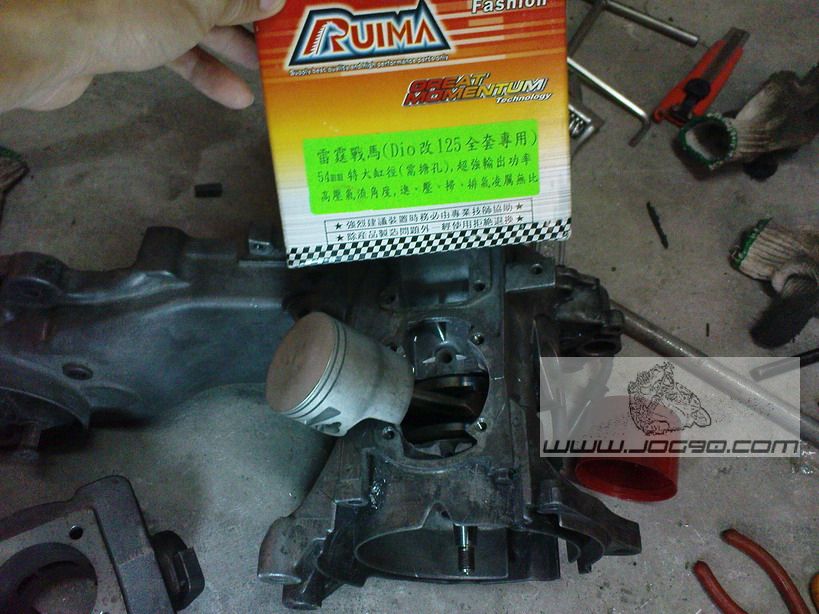

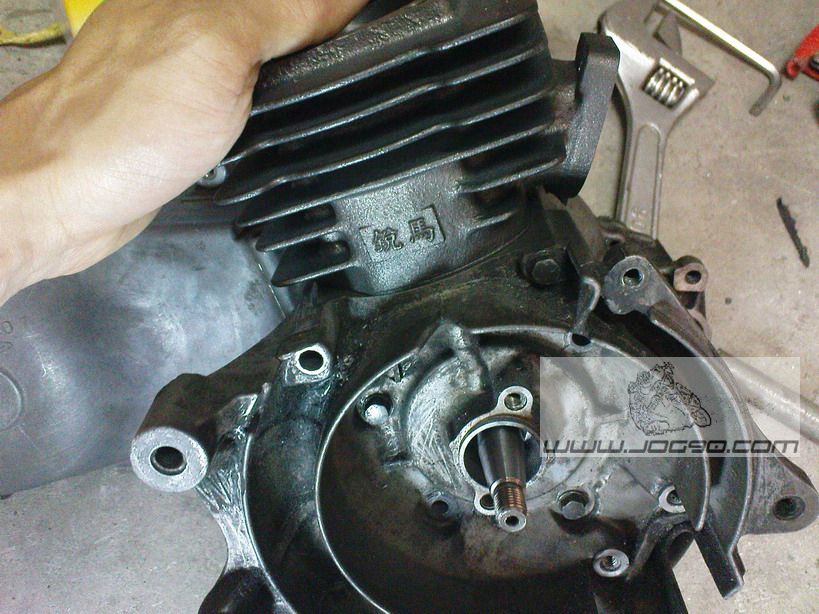

已加工好,因为没装过战马的东西,发现比我以前一直装的先锋、和合的曲轴要大,所以曲轴箱车得比较薄,一定要用好一点的密封胶,例如汉高等牌子!还要在曲轴箱固定罗丝上打密封胶,以免漏气。 a.jpg

 楼主| 发表于 2009-9-13 18:37:50 | 显示全部楼层
图中的地方用手磨机切出来的,你到时收整一下就可以了

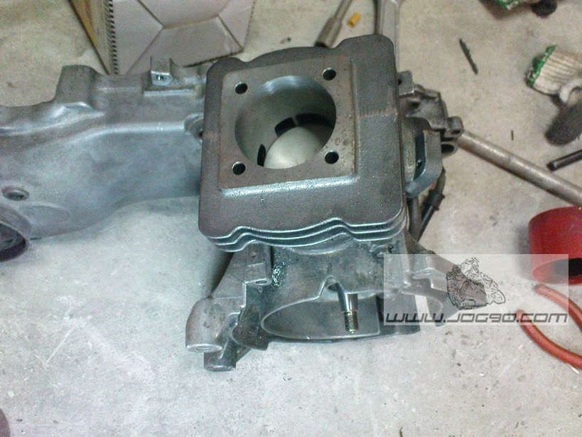

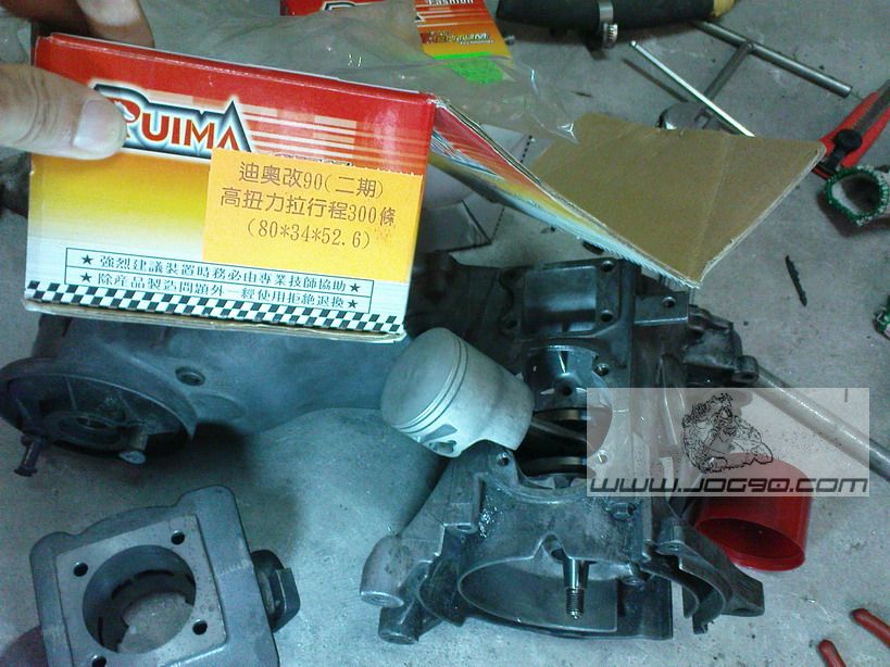

发表于 2009-9-14 08:20:39 | 显示全部楼层
帮朋友搞来玩玩的,一听说改全组需要扩箱,马上想到要找JOG90帮忙了。

发表于 2009-9-16 19:33:20 | 显示全部楼层
··台湾系的DIO汽缸实在比 台湾系的JOG汽缸做的好多了  光那几个气口··  哎·  JOG好件难求啊   YAMAHA100的 就更难求了··
