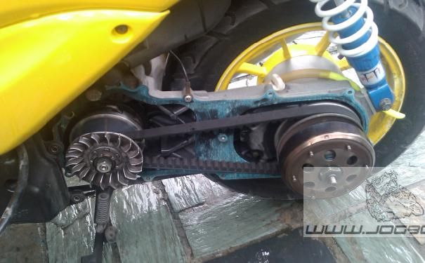

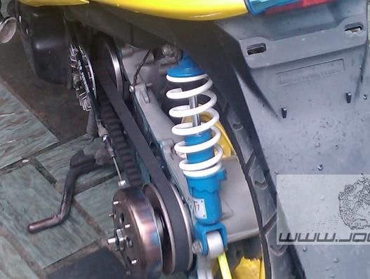

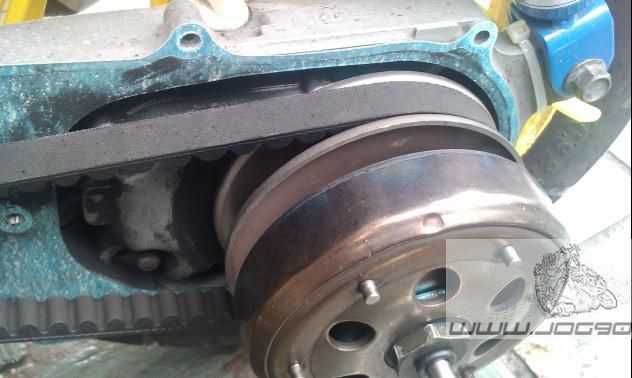

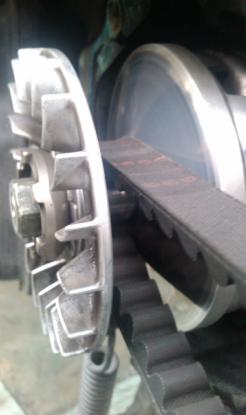

这样的皮带够长吗?要换吗?皮带是EVO原厂5SU皮带,前盘TNT,风叶原装的,后理合原装,后碗公原装,大弹簧1000转的。这样的传动需要修改吗?

发表于 2009-8-11 12:29:37 | 显示全部楼层
皮带短而窄,对极速不利,建议换掉

 楼主| 发表于 2009-8-20 07:37:35 | 显示全部楼层
我是50机啊,能用797*16.6的皮带吗?
发表于 2009-8-22 01:31:19 | 显示全部楼层
可以的,效率更高
