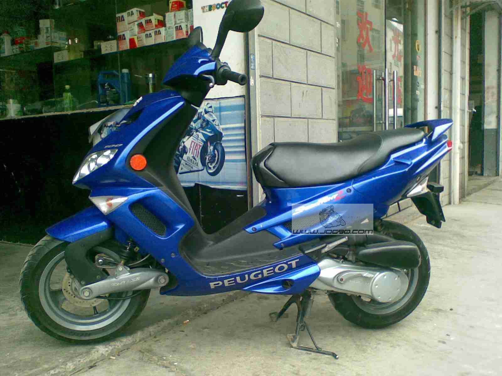

麻烦告诉我一下JOG90的联系方式,加他QQ不回,电话也没留个!
有事请教!
我有台这车,请问有改件吗?或者有配件卖吗?

标志啊!轻骑代工的,2T的据说内部结构和JOG50一样

这个车的发动机是以前台湾那种不知道叫什么名字的90  2冲,离合后面加长(多了一组尾牙)。声音很猛,像飞机。起步很猛,30码后像箭一样,但是没高速。最快90左右。这车是拼起步直线加速的。我朋友现在还有一台,改在JOG车身上,发动机吊架不同,装上去之后,因为太长,会碰到原JOG的后挡泥板,要改那个固定挡泥版的铁架,两个轮子的距离也会变很大,可以装个350-10以上的轮胎。现在广州还有这种发动机卖,但是有一部分零件(尾牙和后轴之类)已经找不到配件。线圈和中缸之类都是打着:4DM(还是MD忘了),缸还打着100CM3。说完
