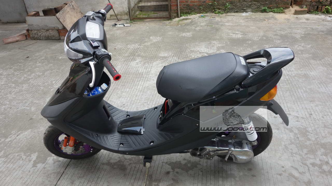

JOGZR 行街用 单环水冷94CC,配置:
MALOSSI 3115374 94CC单环 水冷赛车缸,52MM缸径,13梢活塞
MALOSSI 5316039 多点配重赛车用曲轴   , 44MM行程,90MM连杆
MALOSSI 6611566E 高转速轴承          ,  7个大滚珠,尼龙骨架
MALOSSI 1614022 化油器               ,  VHST28 闸板式化油器,全绵东菇头
MALOSSI 3216827 排气管

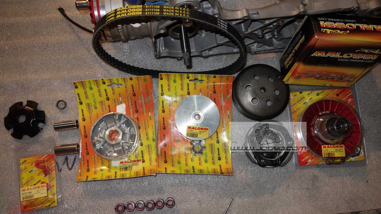

MALOSSI 6116249 大传动组  :6115991 128MM全铝开闭盘,6111108,815MM皮带,5115823 99.5MM珠盘, 19MM直径大珠,2512827,扭力加速器,29 7046.R0 红大弹,5214113赛车级离合碗公套装,包括:52 9451离合,7711166碗公
MALOSSI 17T高速前牙
MALOSSI 5515002 可调电球

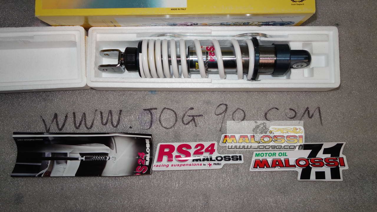

MALOSSI 46 8611 290MM后避震

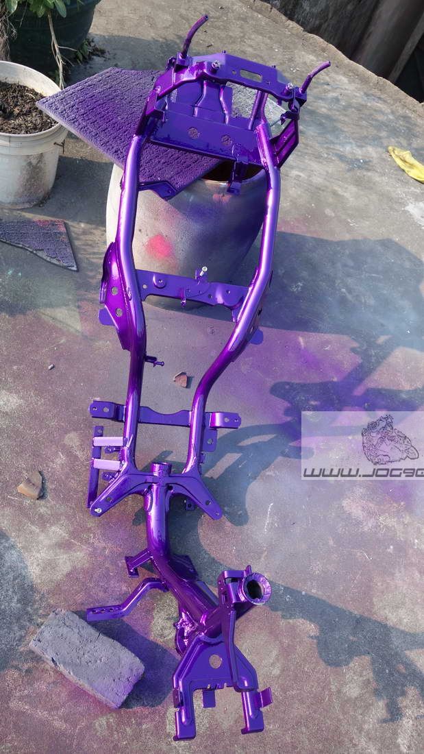

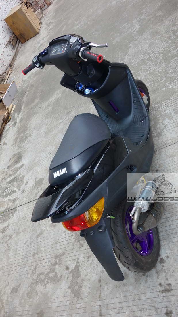

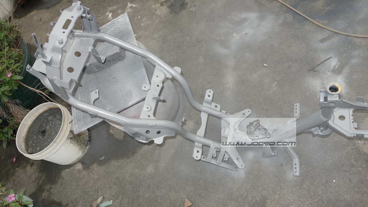

加工好的车架,包括焊上水箱架及加固,排气管改位等

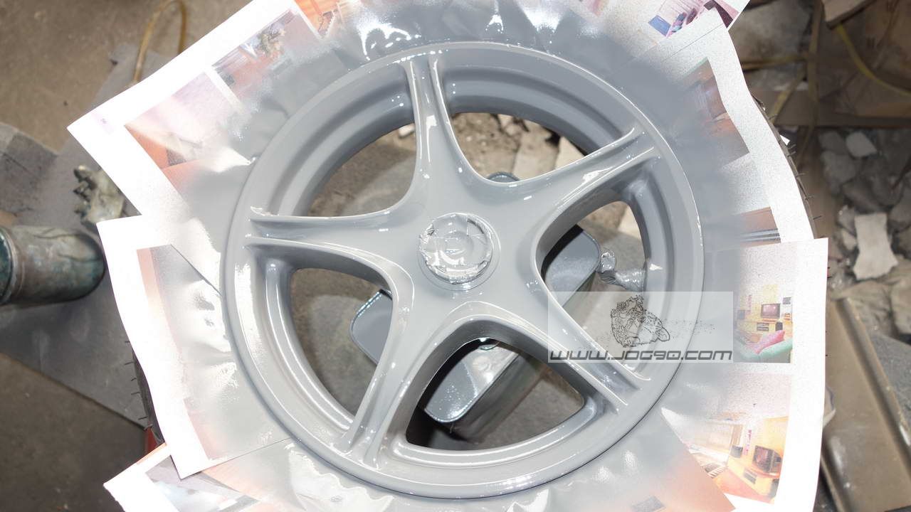

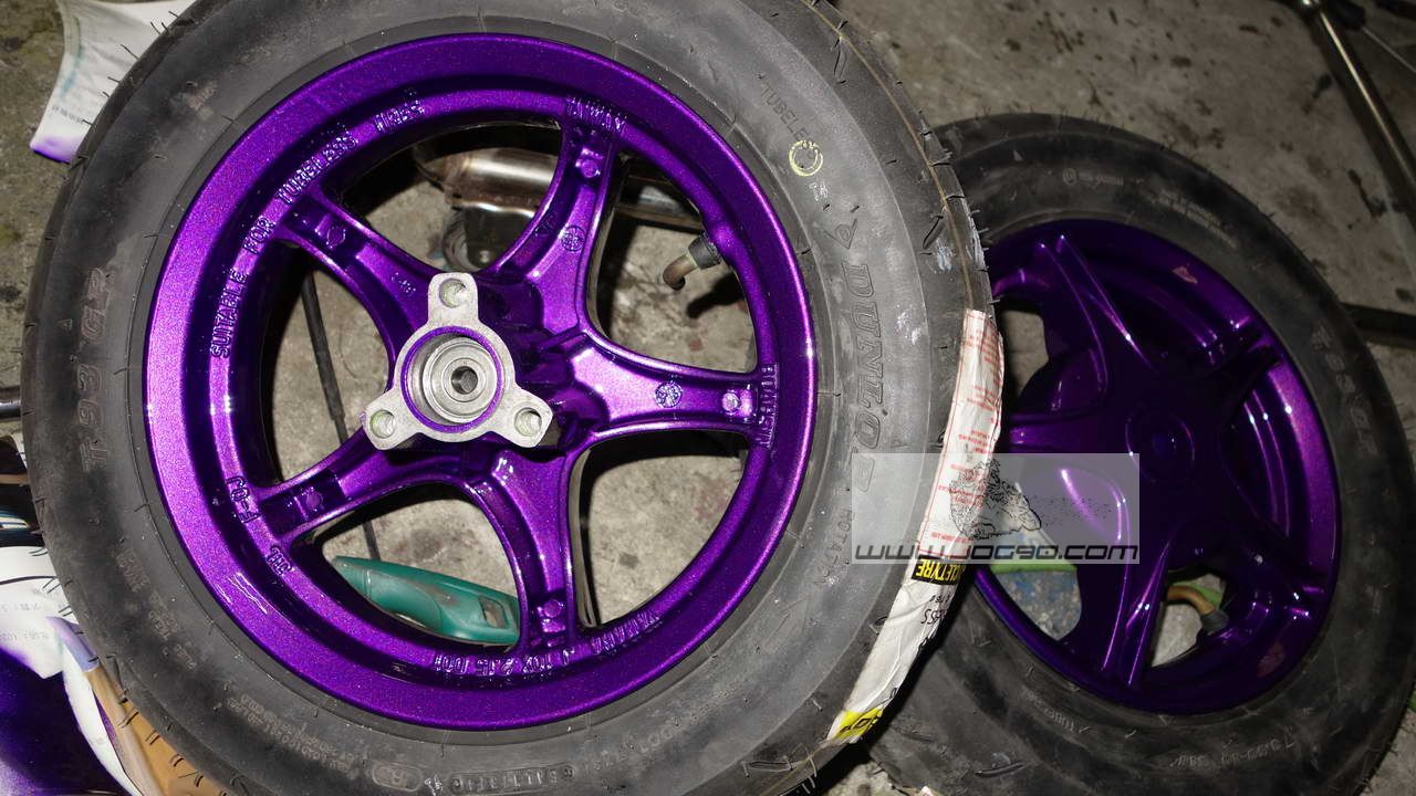

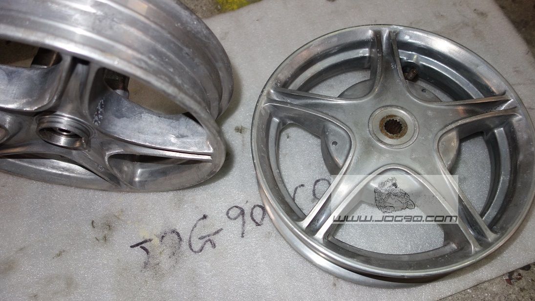

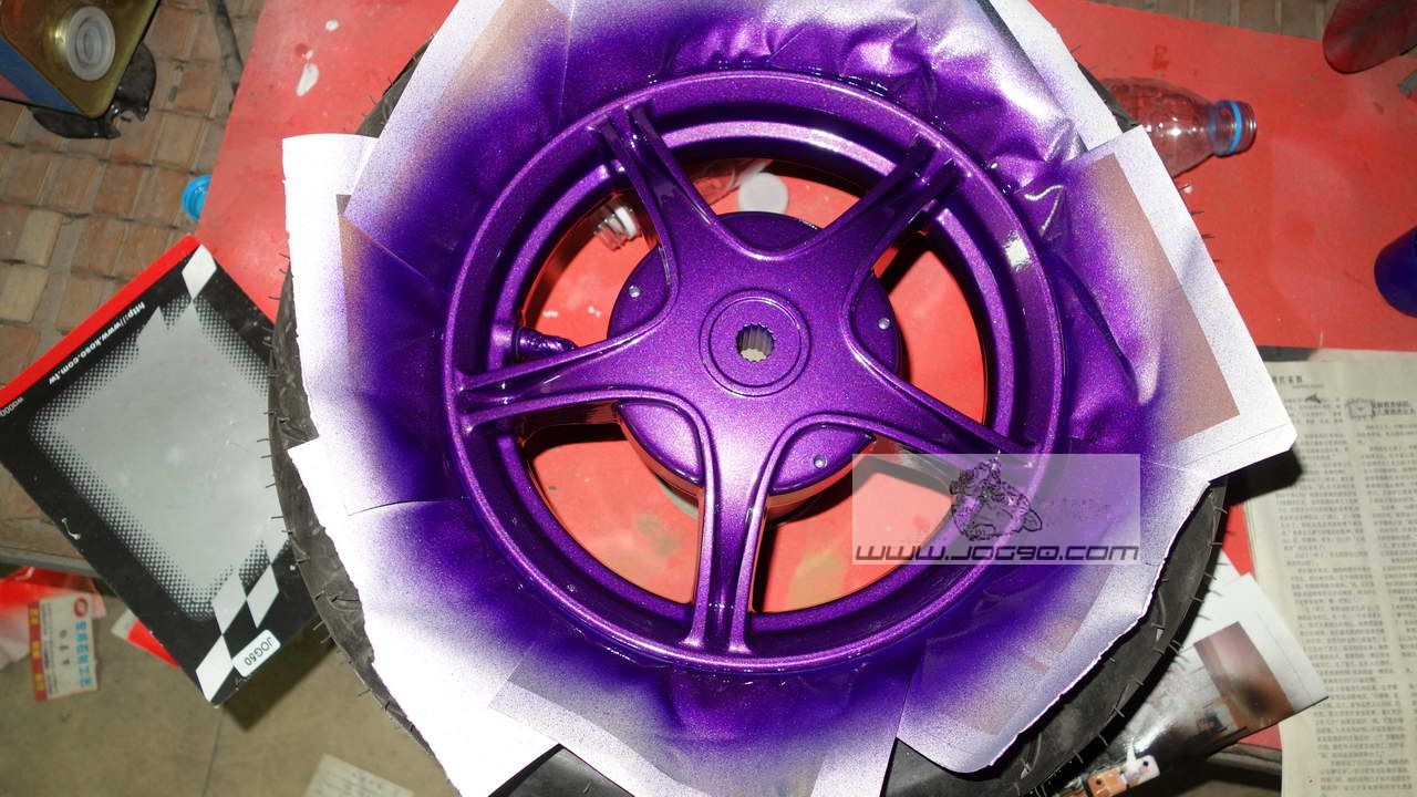

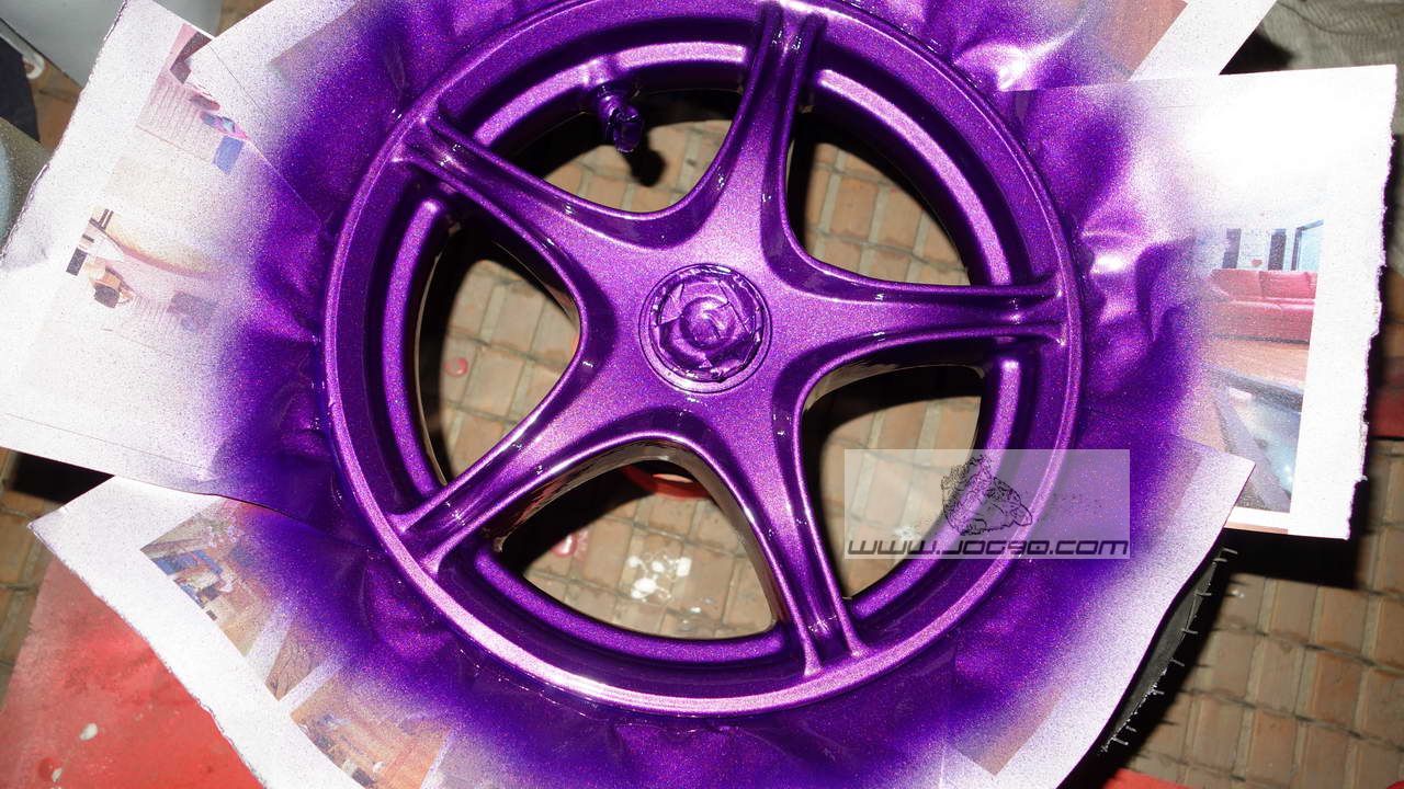

脱漆好的车轮

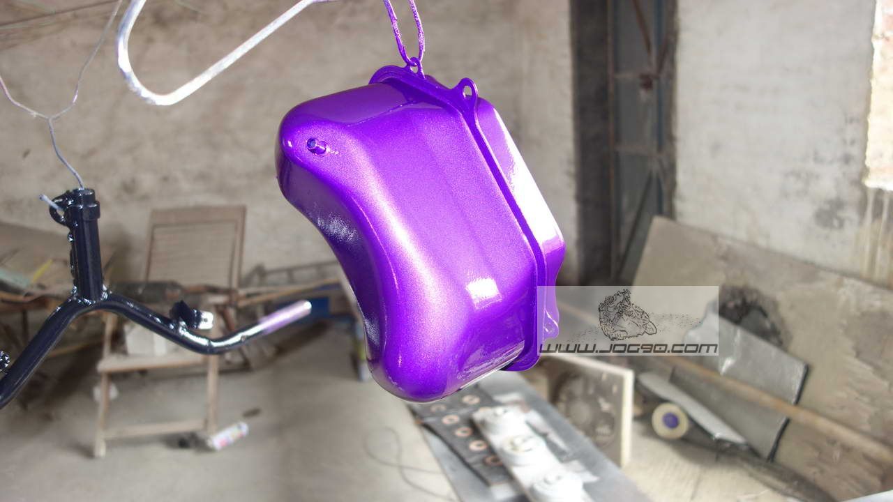

喷漆部分,各种环氧底漆,面漆,清漆等等

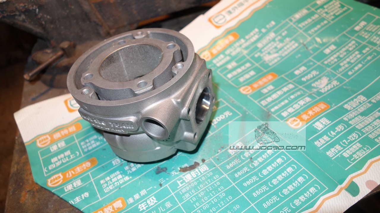

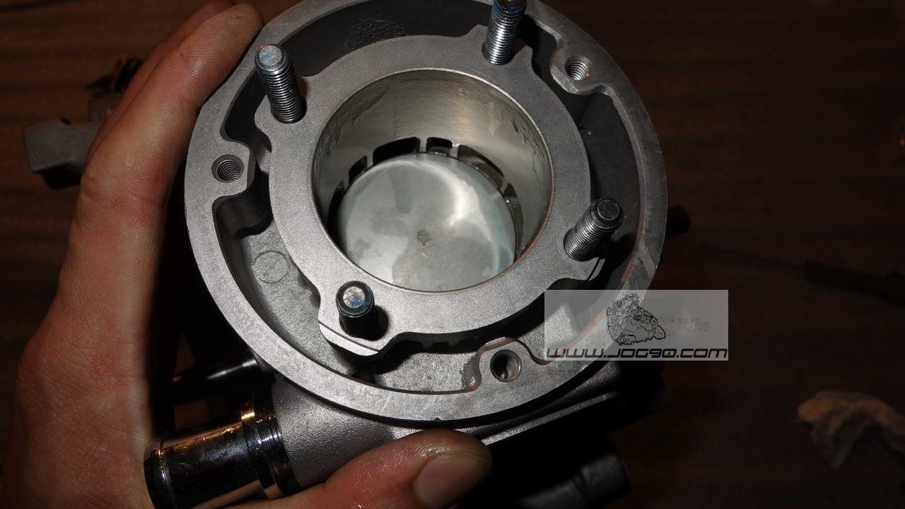

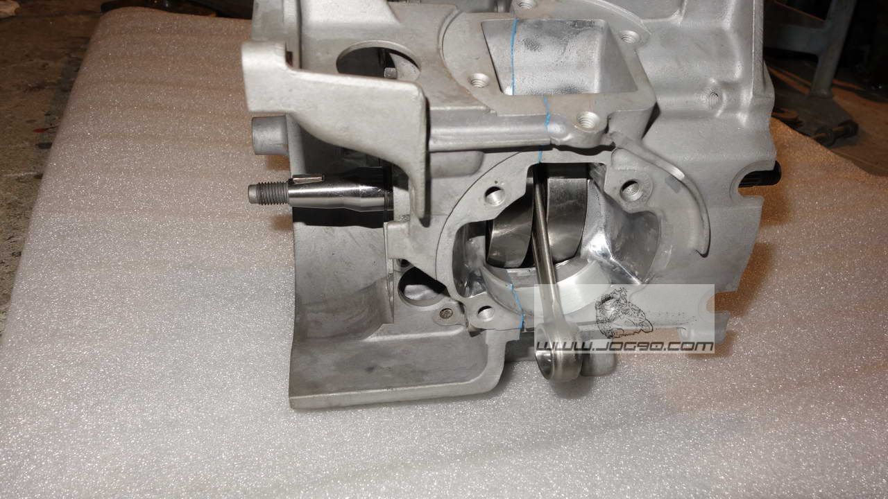

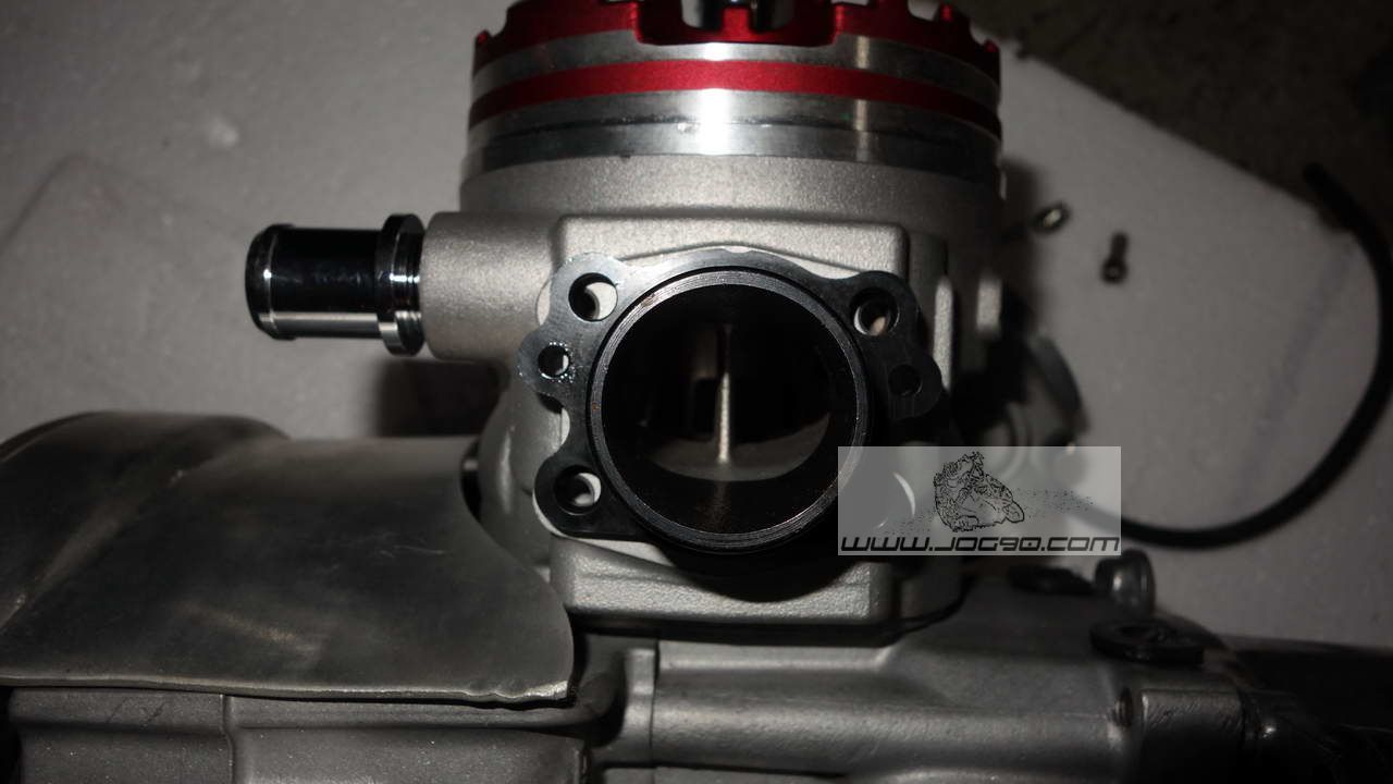

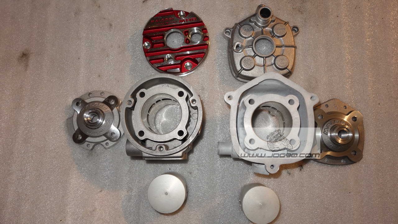

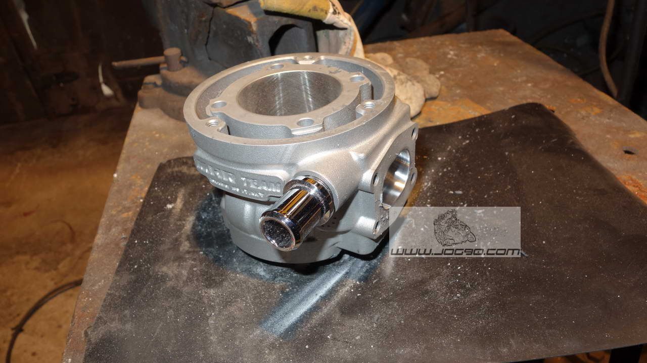

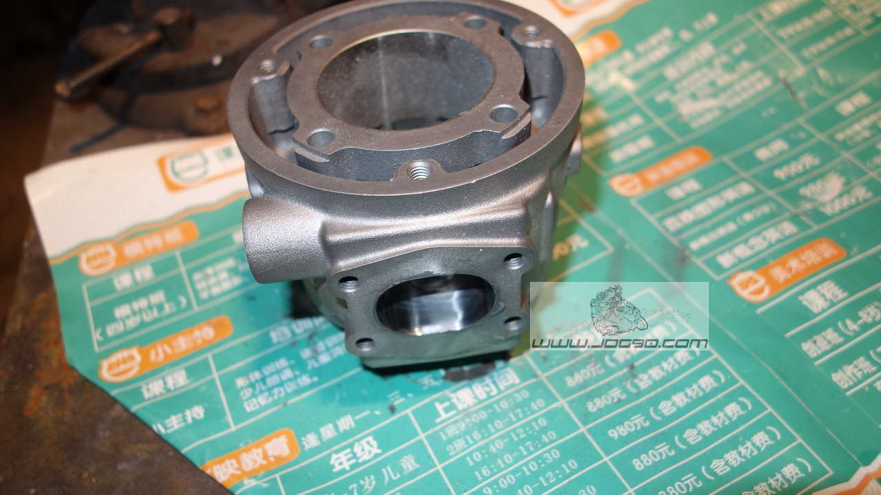

气缸选用新款MALOSSI  94CC单环,官方数据是 31匹动力,于 14200转产生

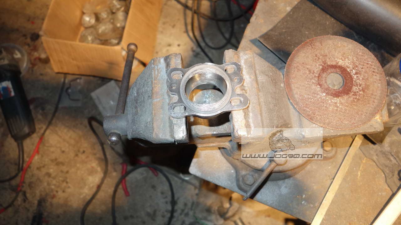

打磨一下气孔

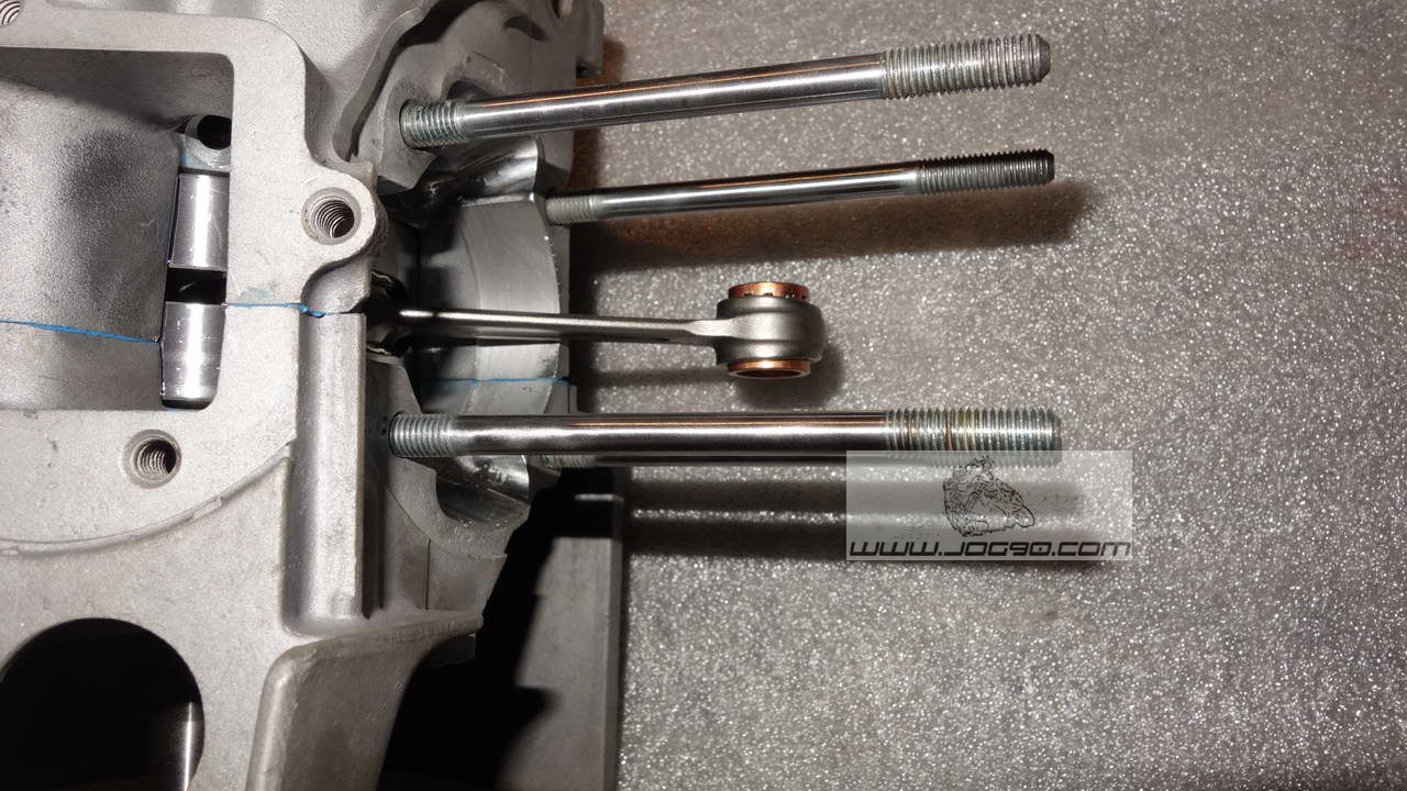

配套多点配重赛车用曲轴,连杆达90MM长

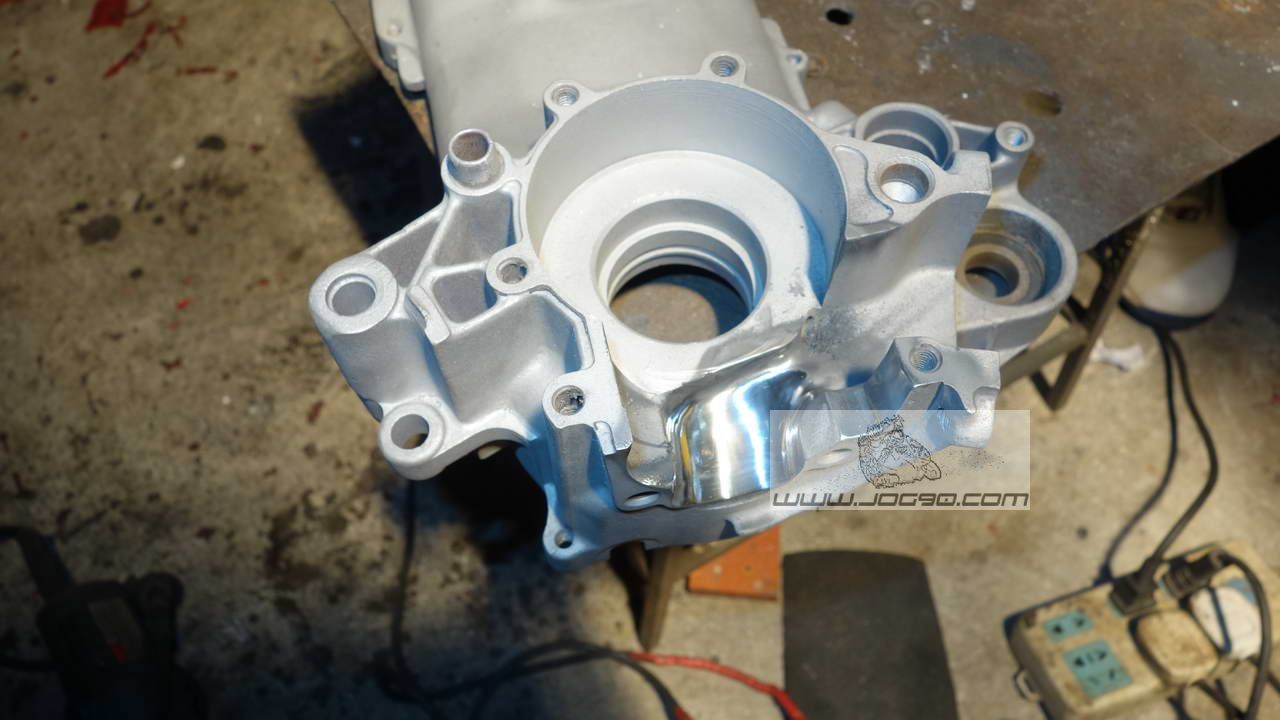

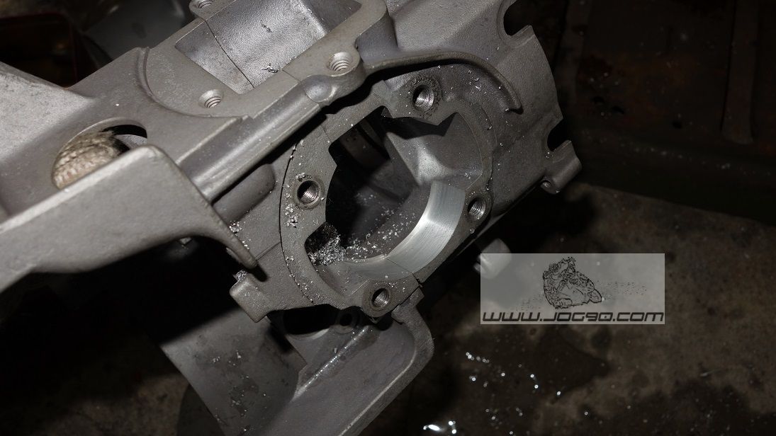

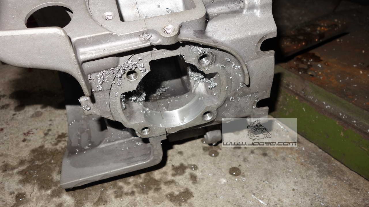

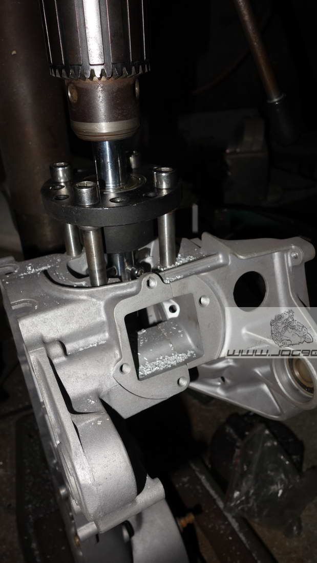

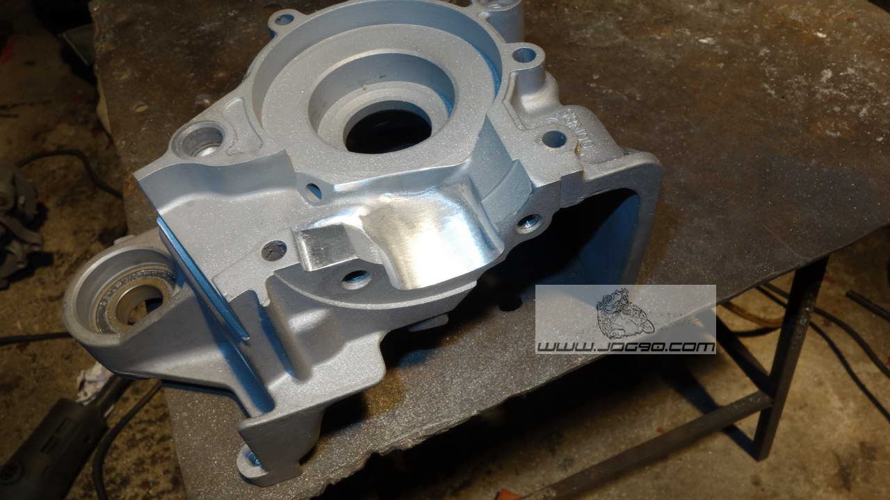

必须加大曲轴箱才能安装
气道必须同时加大
留意新款曲轴的连杆头设计

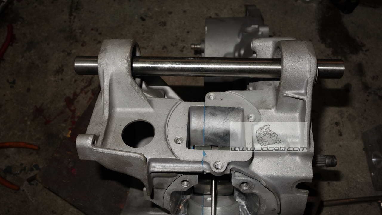

装上不锈钢吊轴

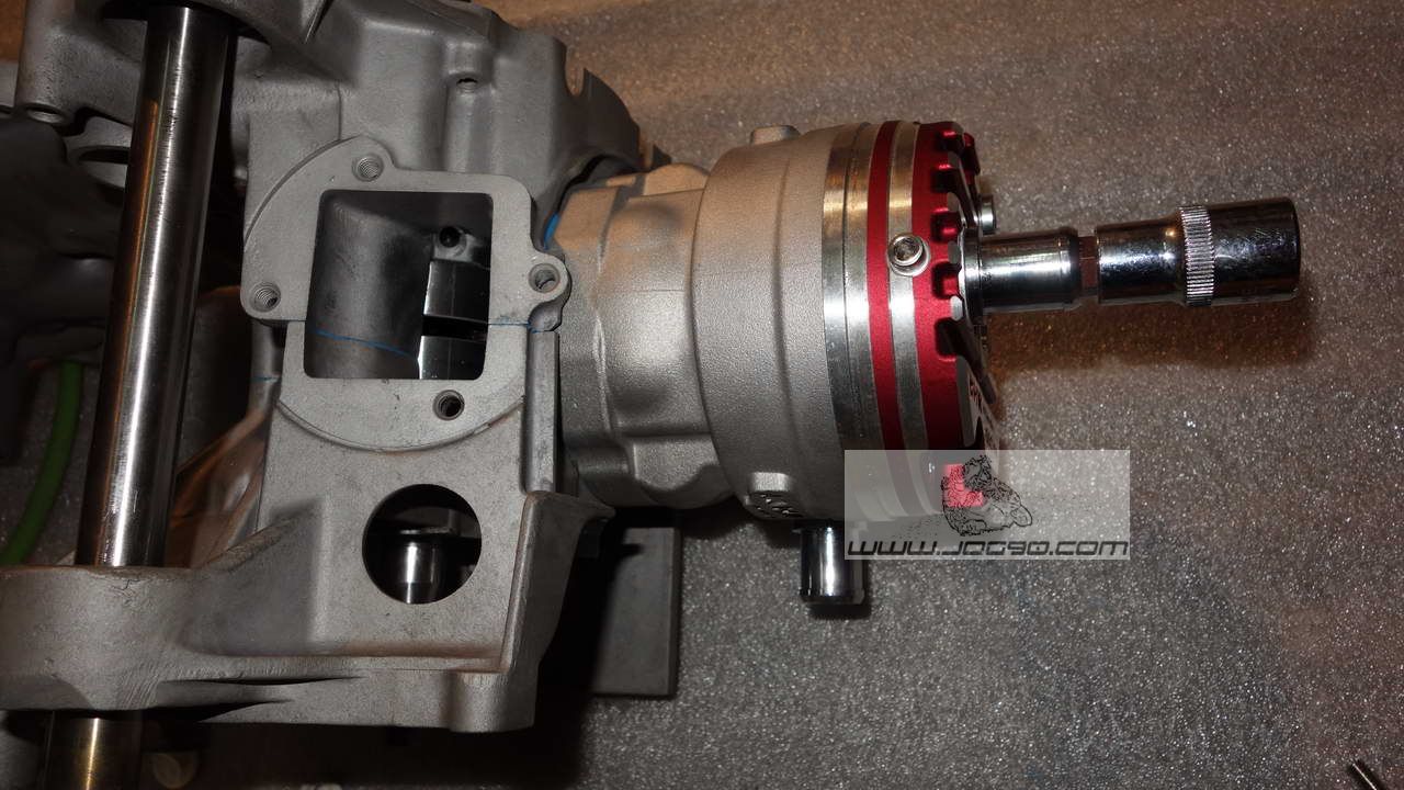

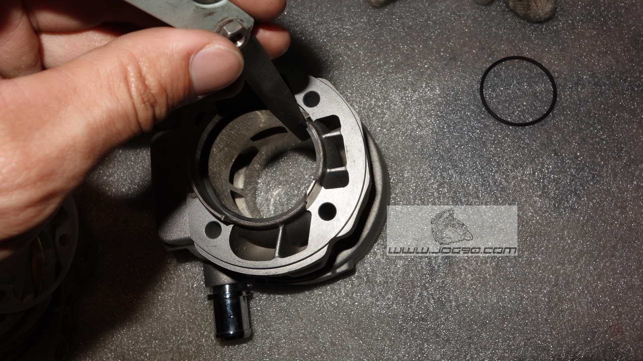

 检查活塞环间隙准备装缸

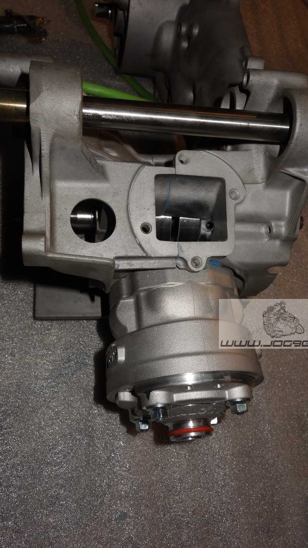

从MALOSSI 3112642等 一系列 7T缸(7个进气孔)开始,气孔尺寸一直是所有改装气缸中最大,几乎用尽了气缸内部面积,进排气效率非常高,转速之高也难有对手
气缸安装相对双环缸,容易得多

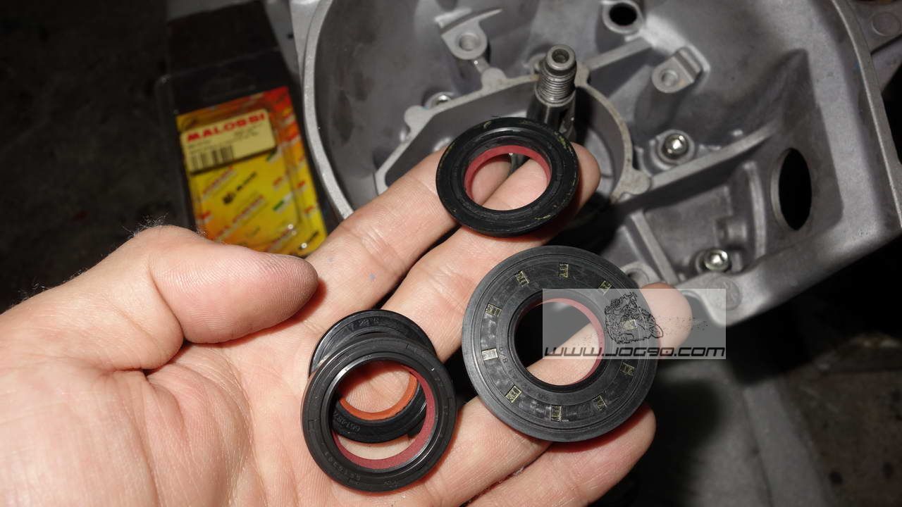

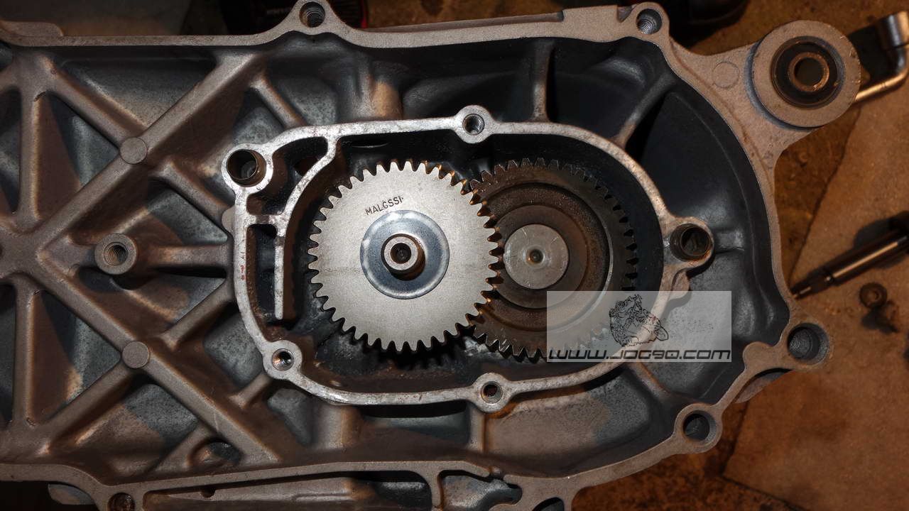

 全车MALOSSI低阻力油封
MALOSSI 17T 高速前牙

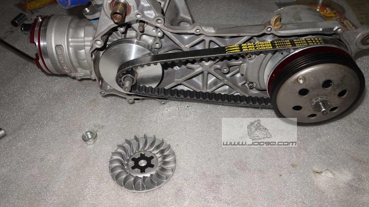

传动部分也选择新款

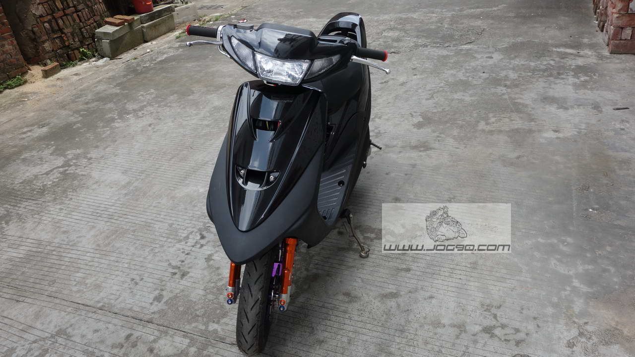

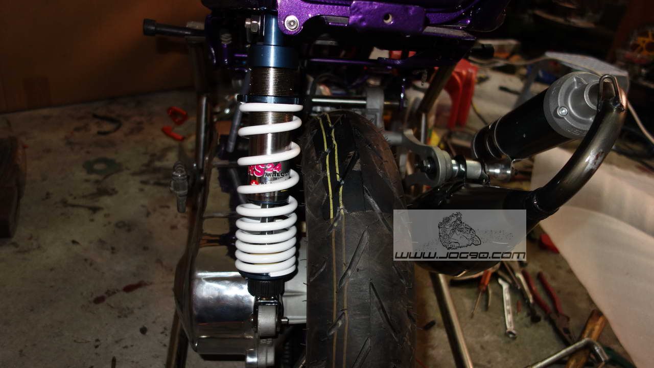

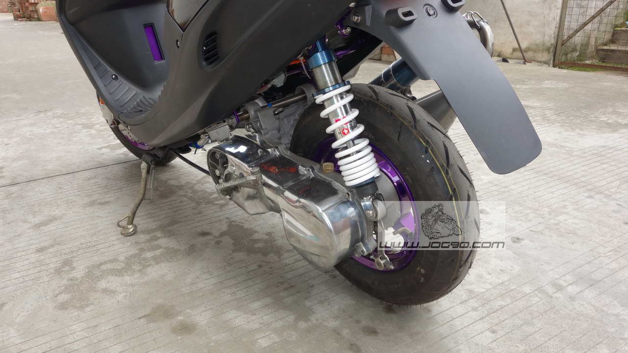

通过吊架加工,装下290MM后避震,使离地间隙提高不少,减少撞排气,水箱机率

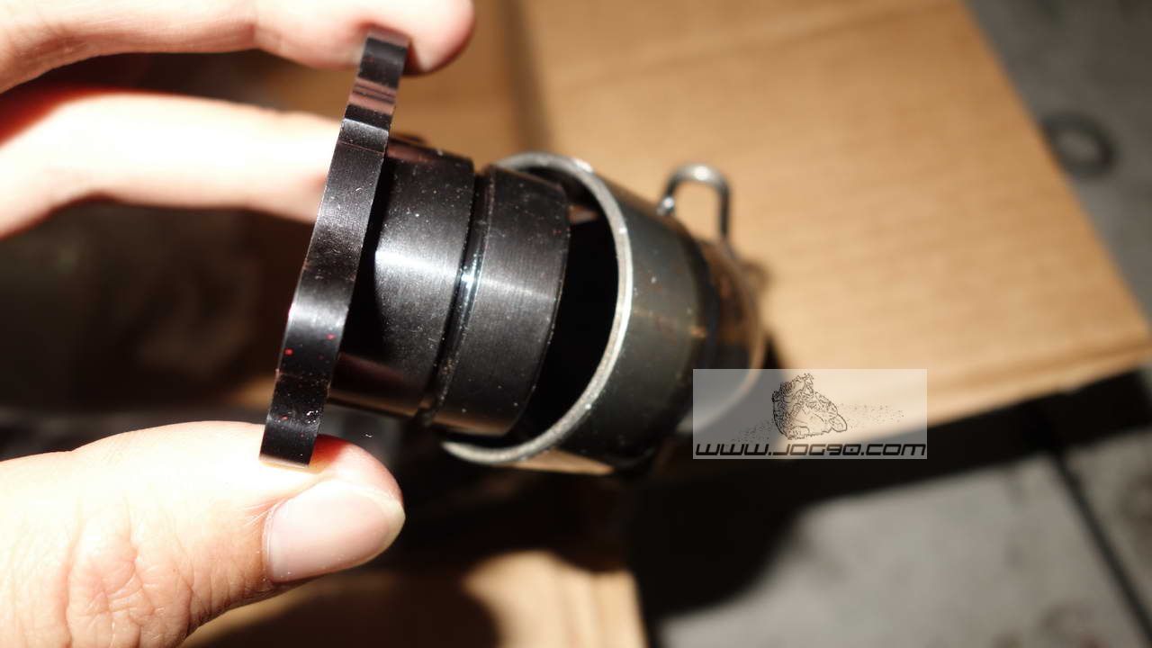

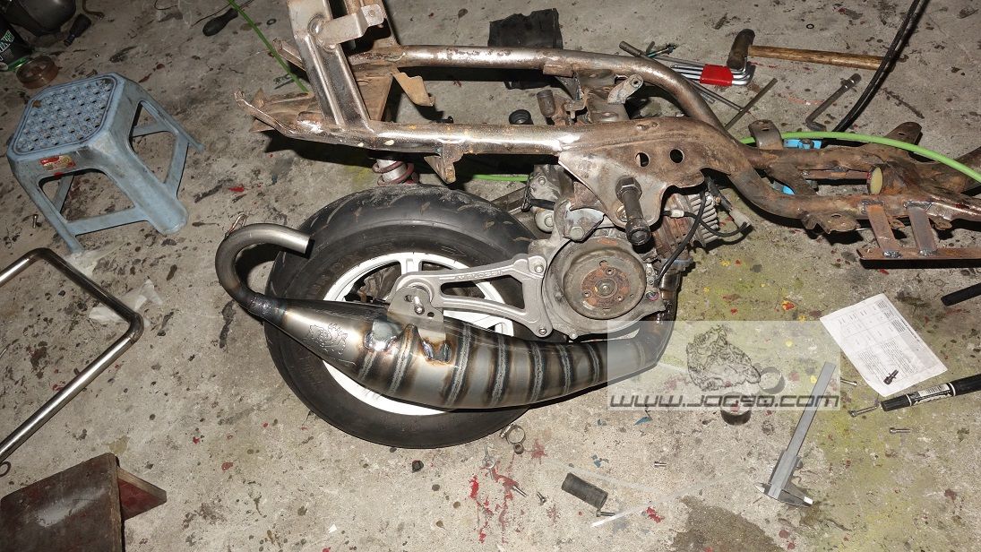

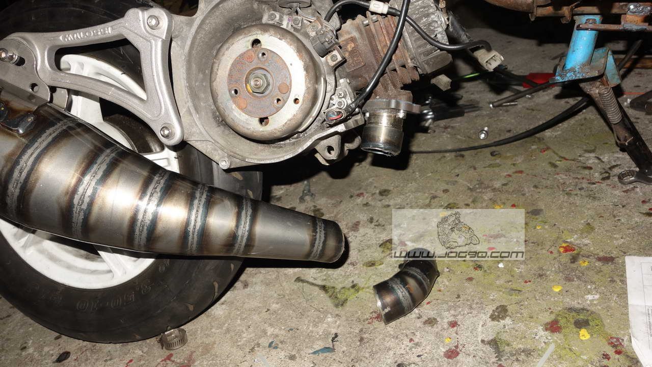

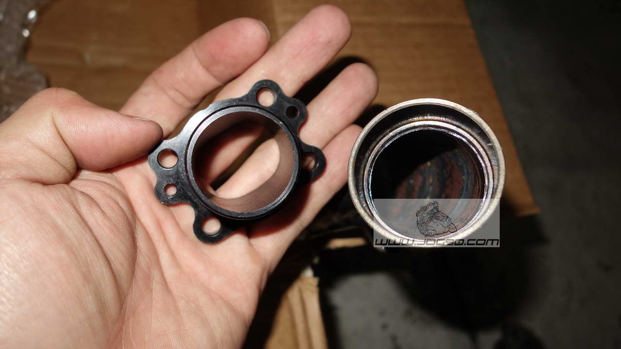

改装过程并不顺利,首先是气缸出厂不久就到本人手上,厂方配错了排气管接口,原38MM,发来34MM,只能重新加工一个
然后就是排气管的离地间隙一定要改高
还有就是机器上的各种加大工序,都与以往的加工方法不些不同,经一年多的摸索和吸取经验后,现已相当成熟

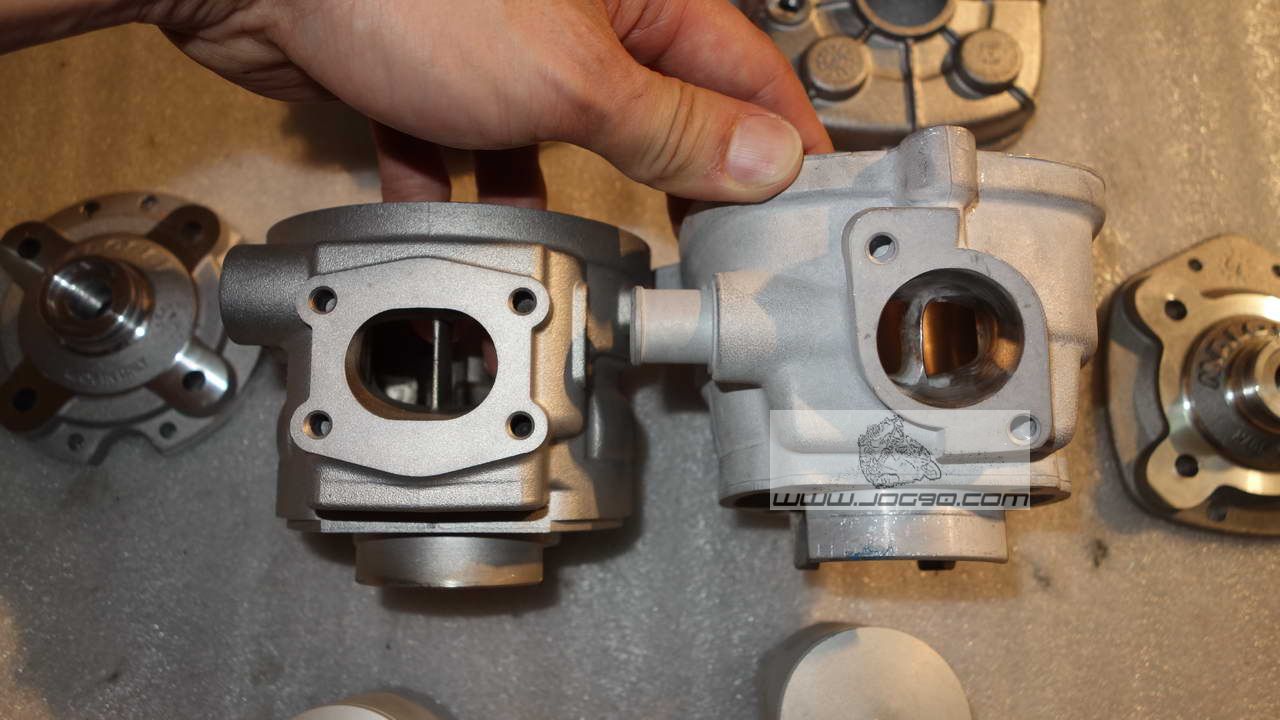

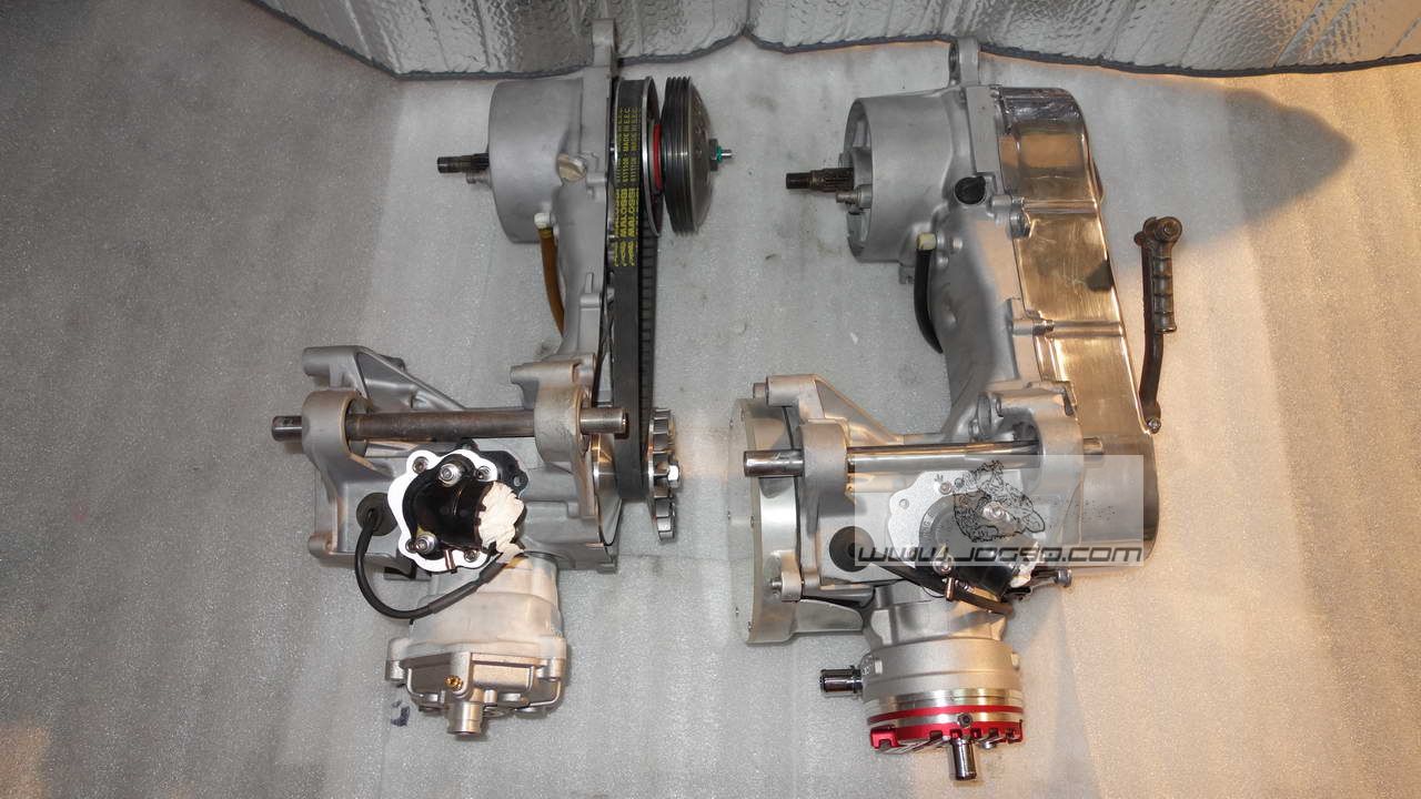

最后附上新旧款气动力组对比
