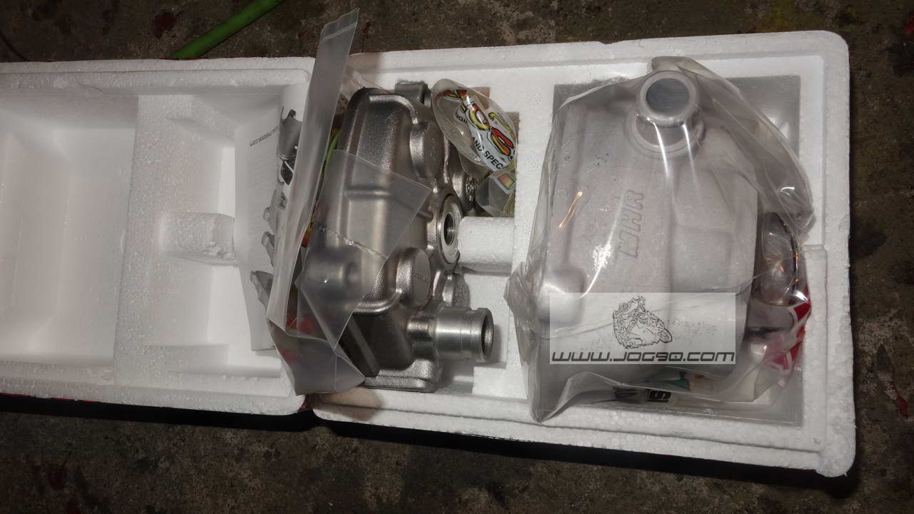

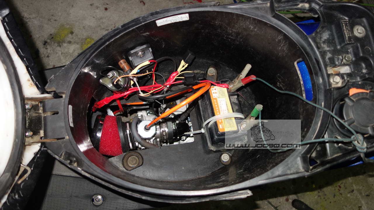

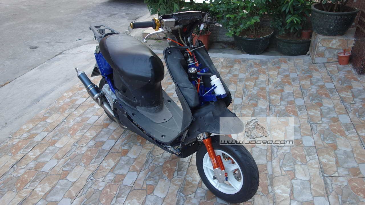

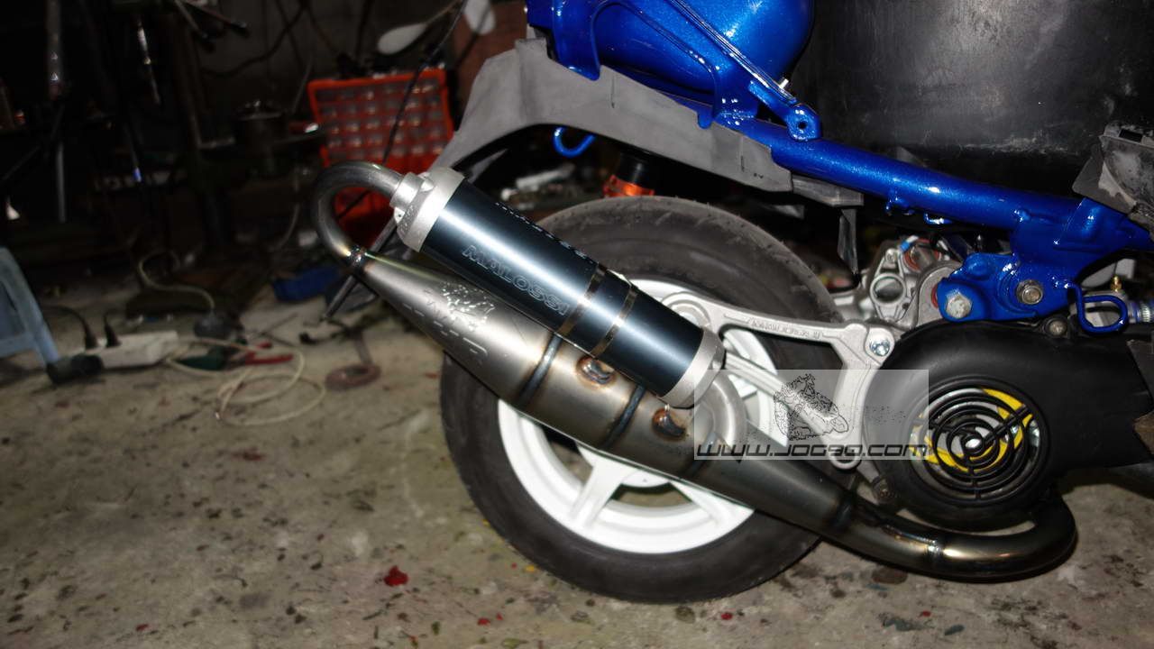

MALOSSI 70CC 单环水冷动力组

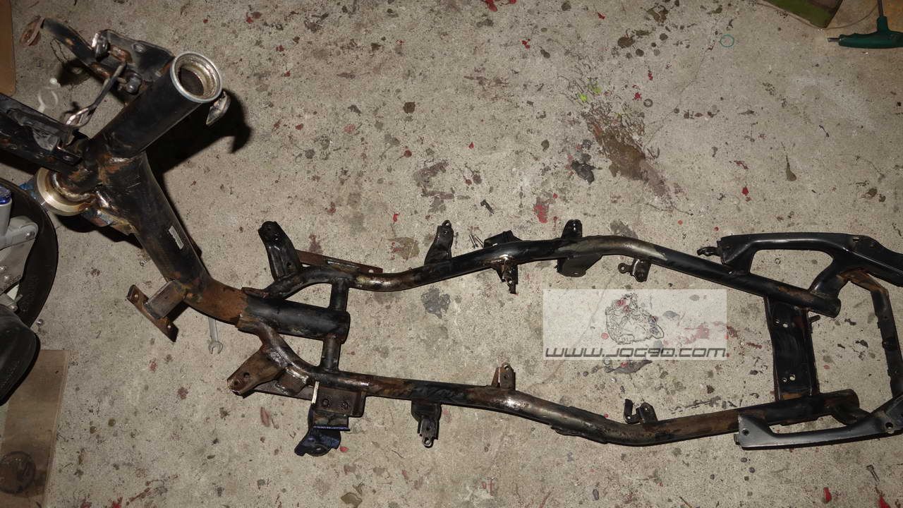

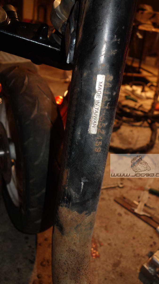

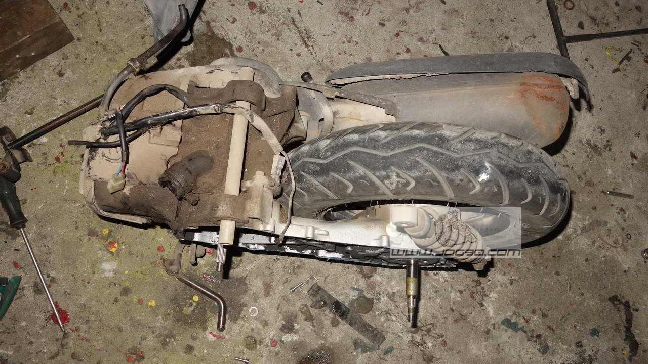

台版车,十年不够都锈蚀严重,漆层不够严谨

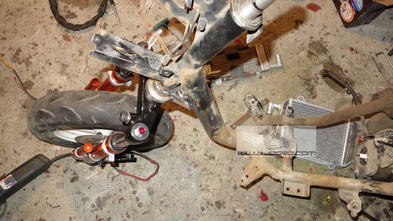

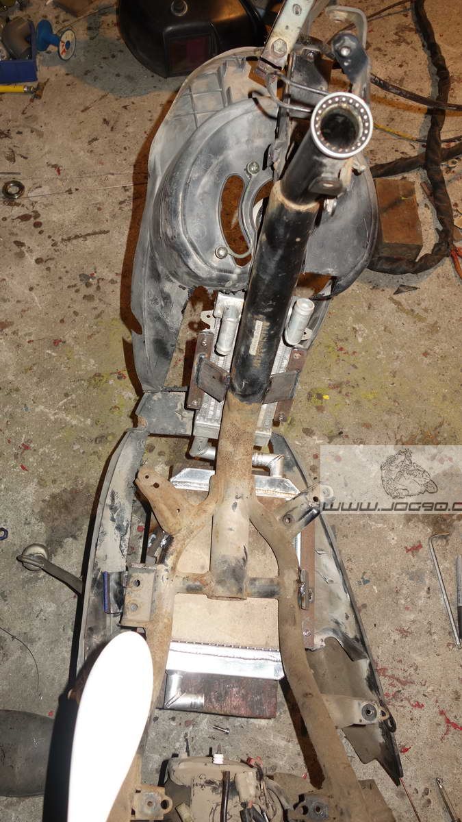

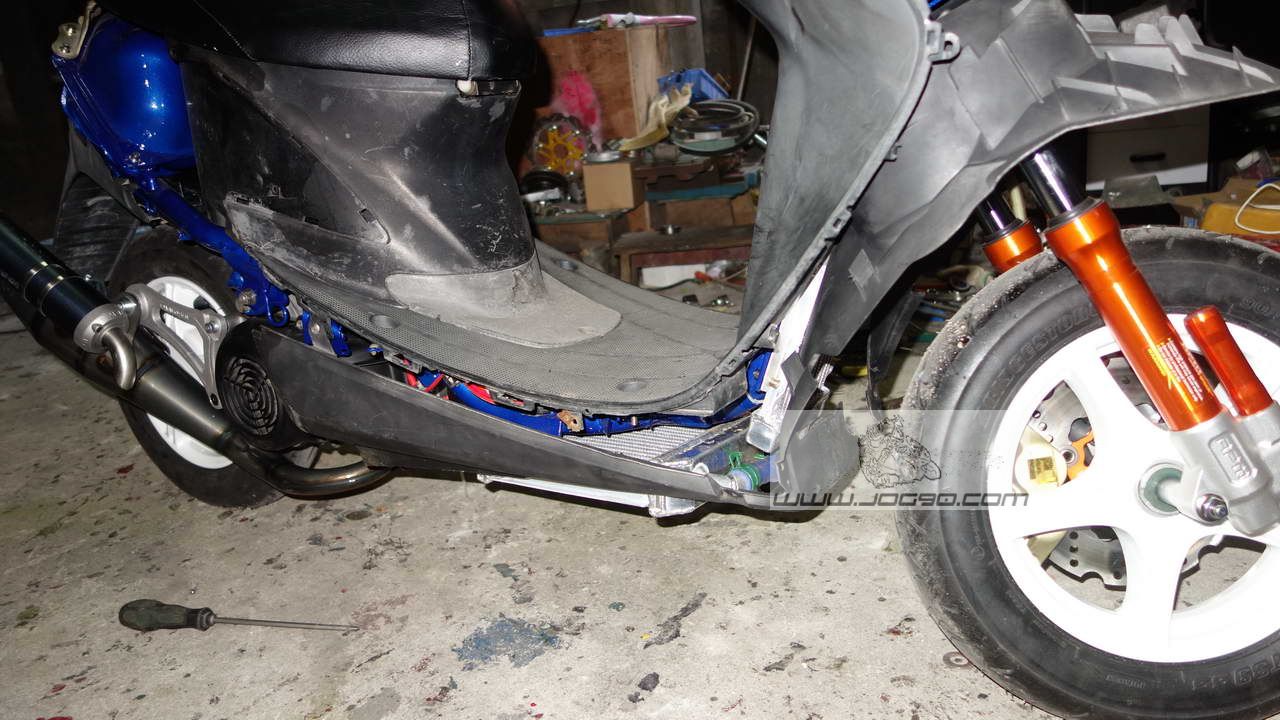

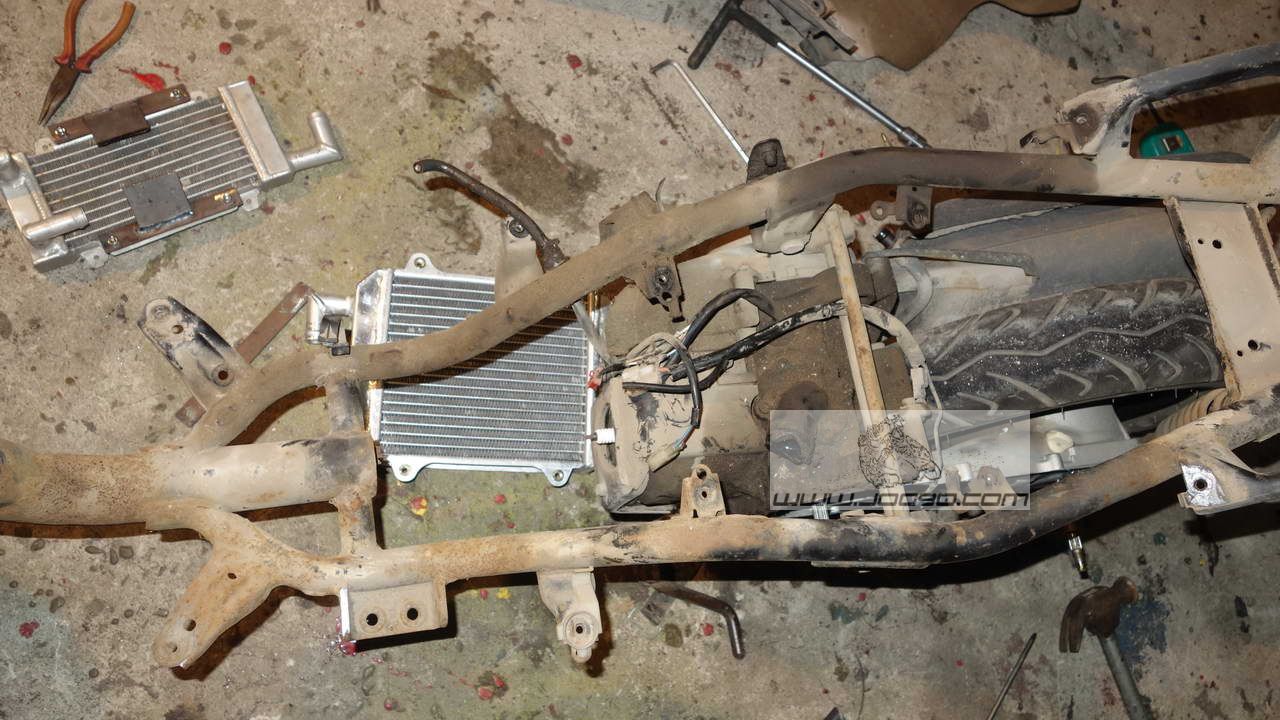

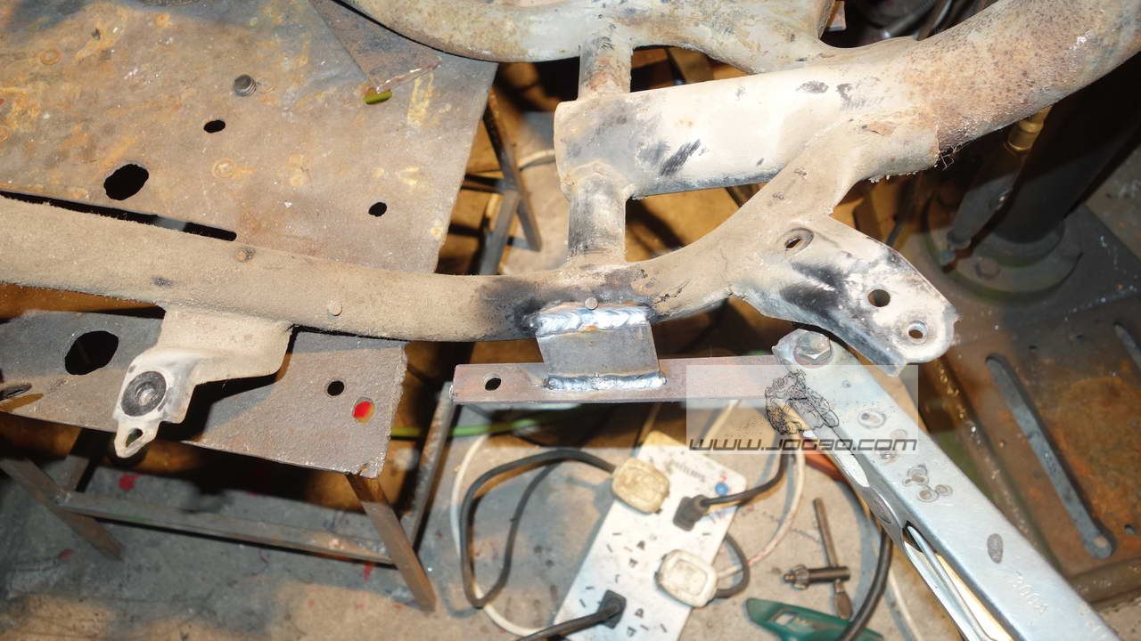

焊上水箱架,安置上下两个水箱

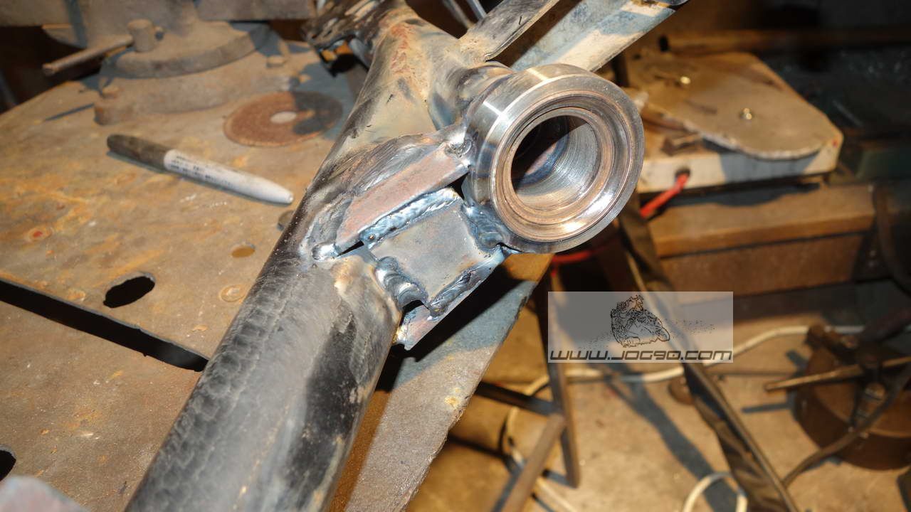

装30MM前叉,加宽三星及珠碗座加大,以解决原装经常坏转向轴承问题

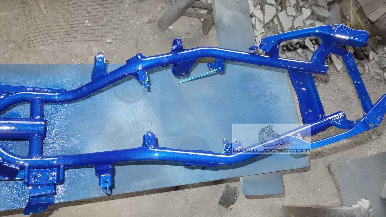

树脂加固车架

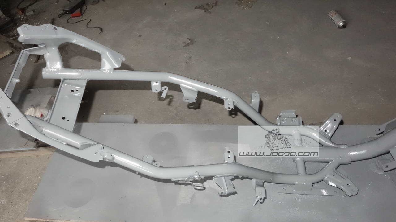

车架从新喷漆,PPG环氧底漆,金属蓝及两层清漆

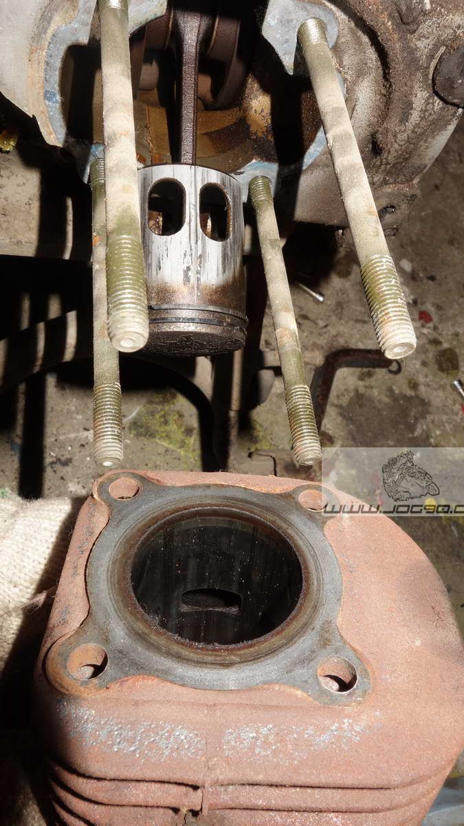

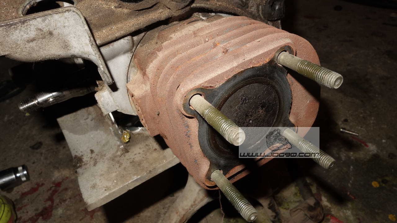

原装气缸不宜超过60KM行使,原装设定的活塞与缸之间间隙过小,很容易拉缸
5SU发动机,也是相当有潜力的JOG发动机

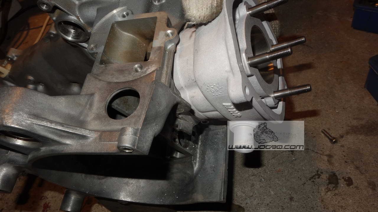

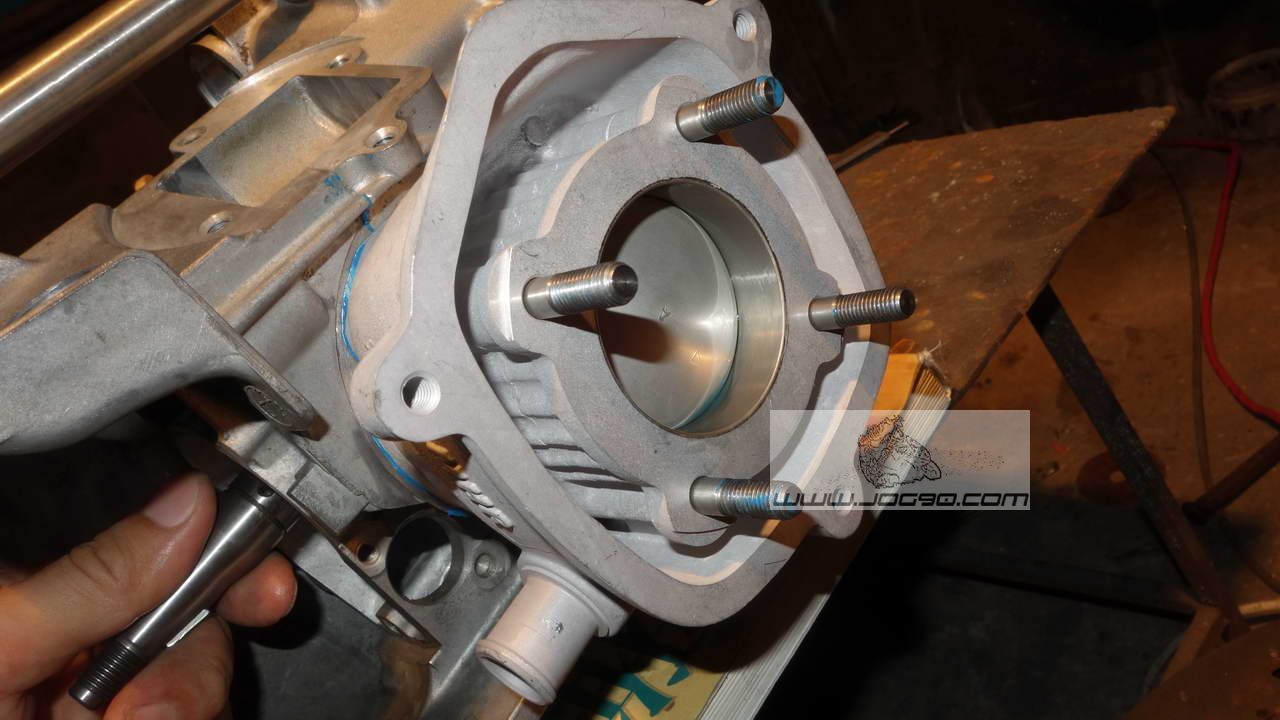

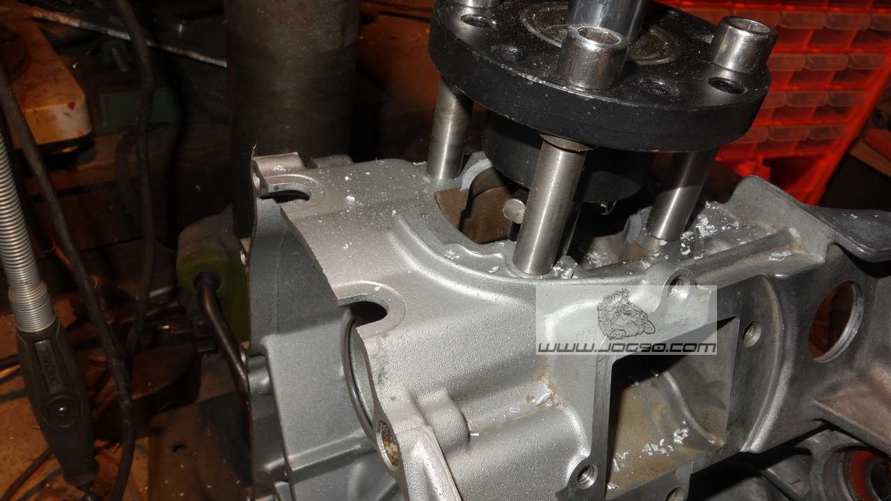

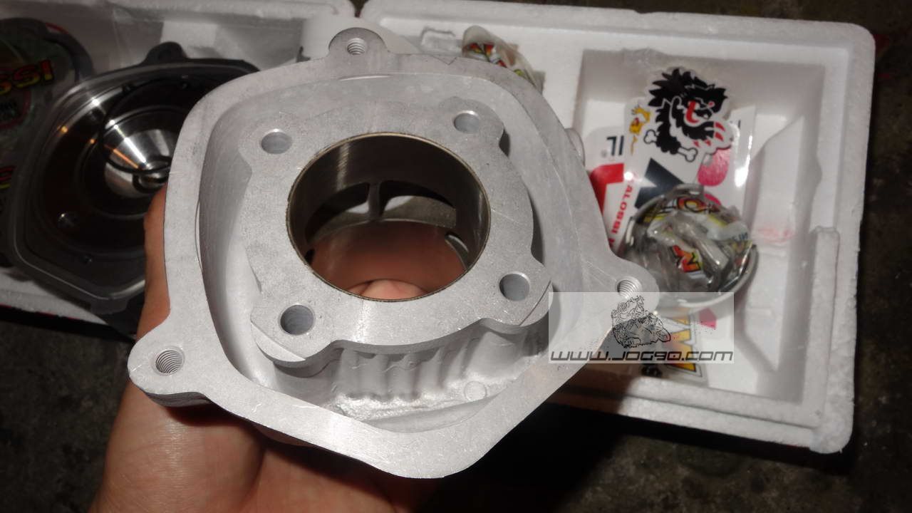

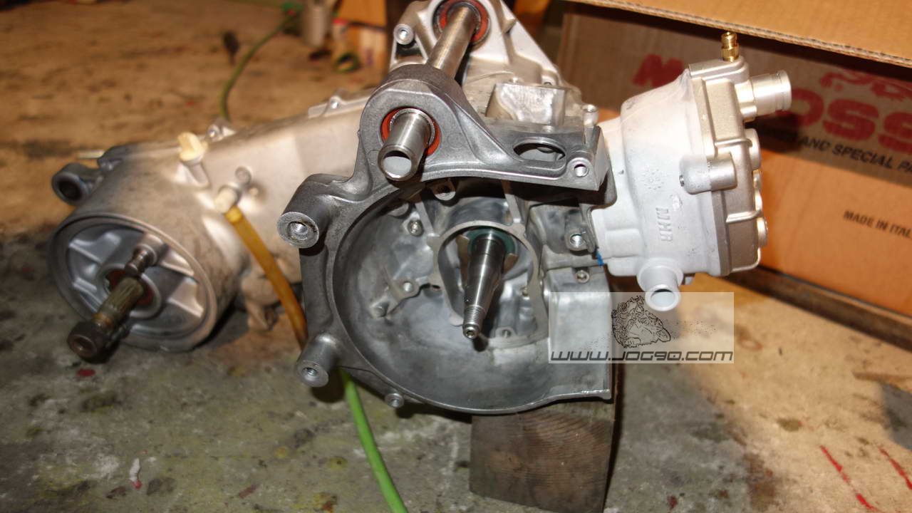

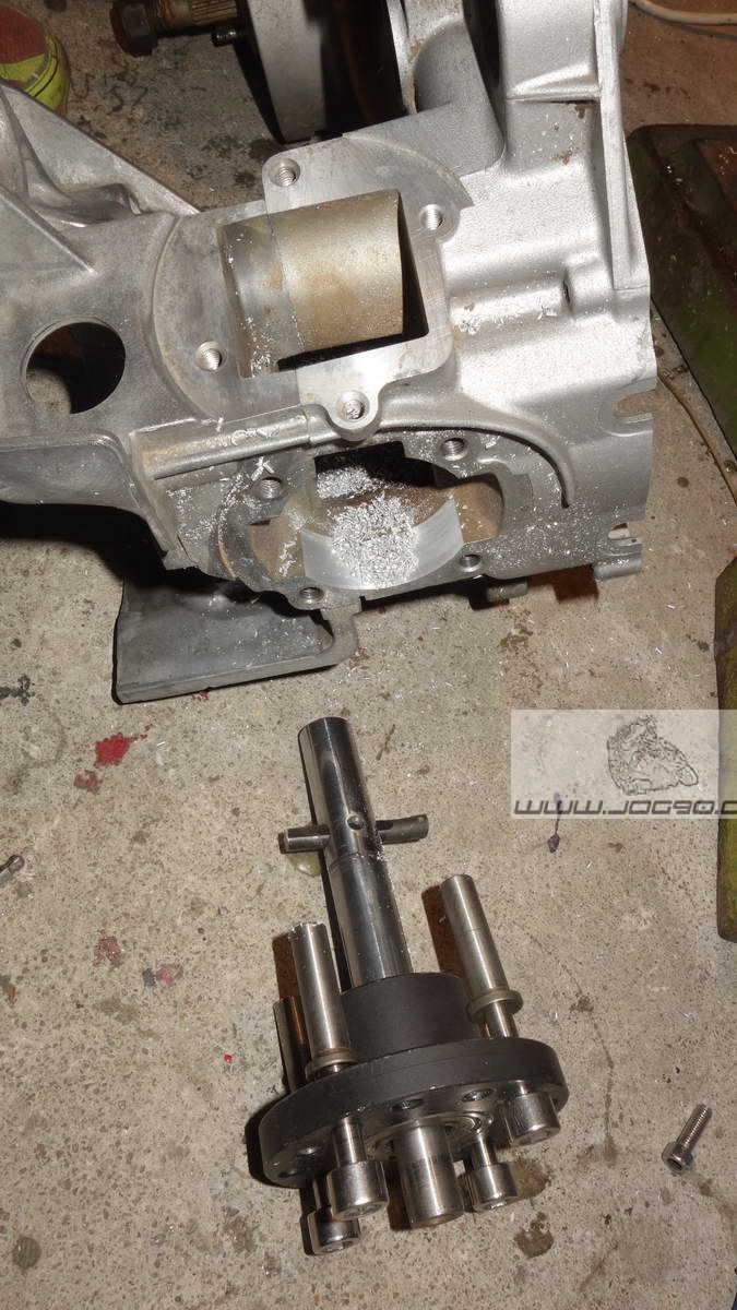

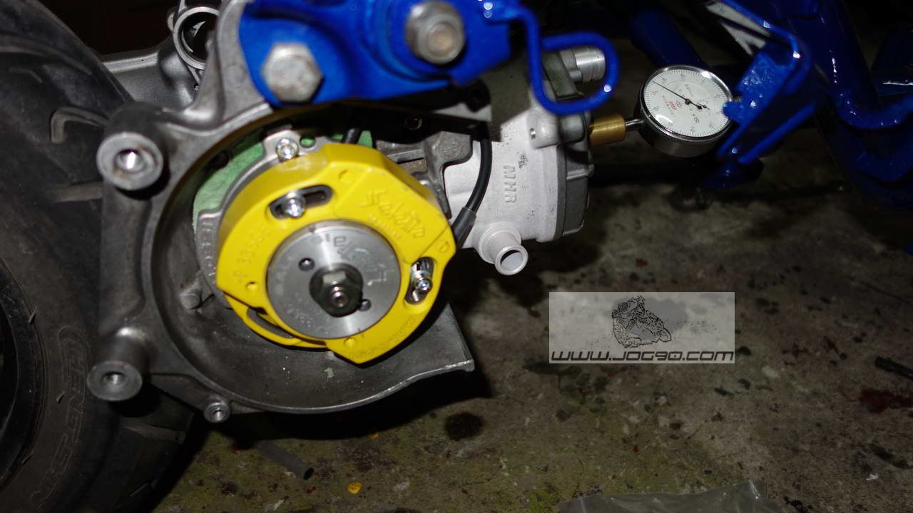

MALOSSI 47.6MM单环赛车缸,缸裙加厚,要加大缸由尺寸才能安装
加工好,试套下气缸

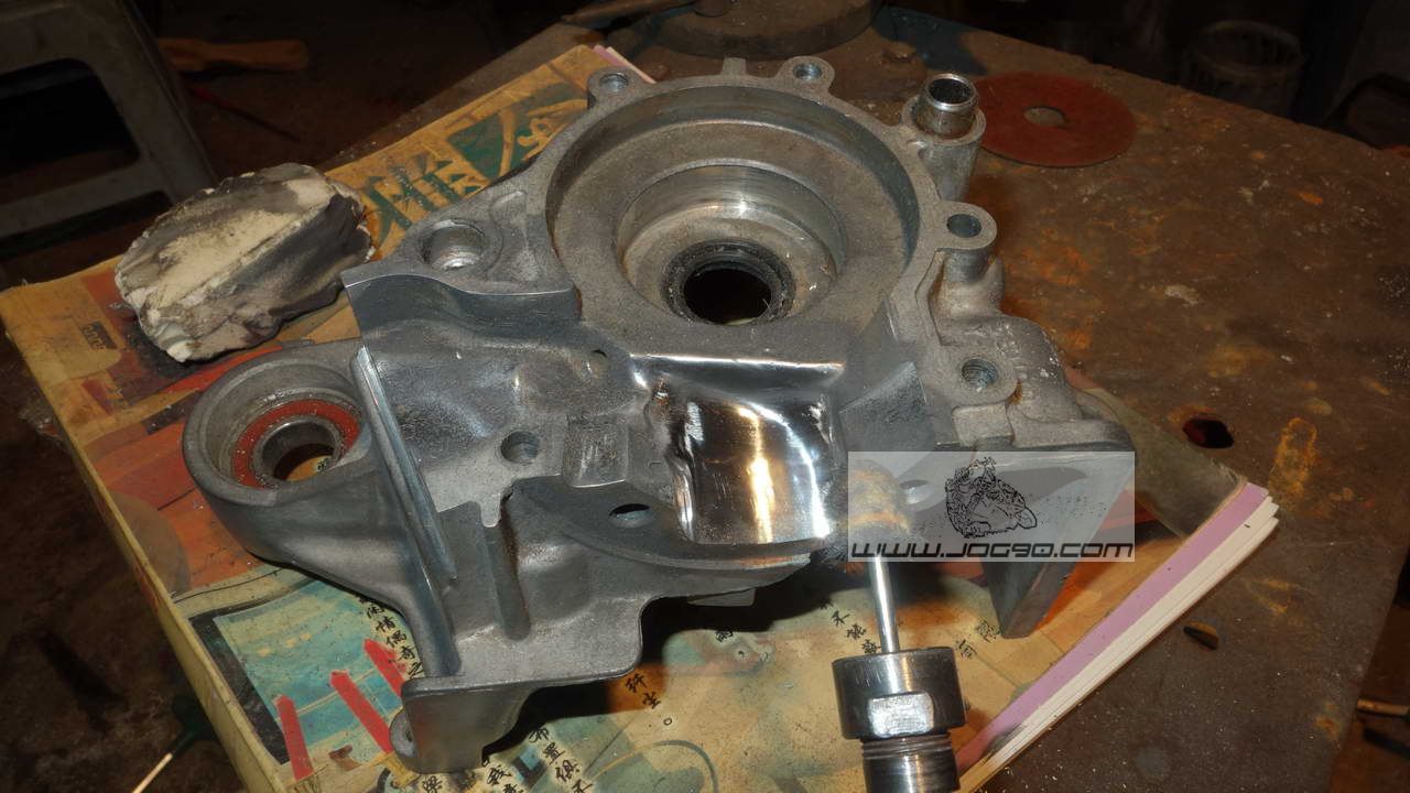

抛光气道

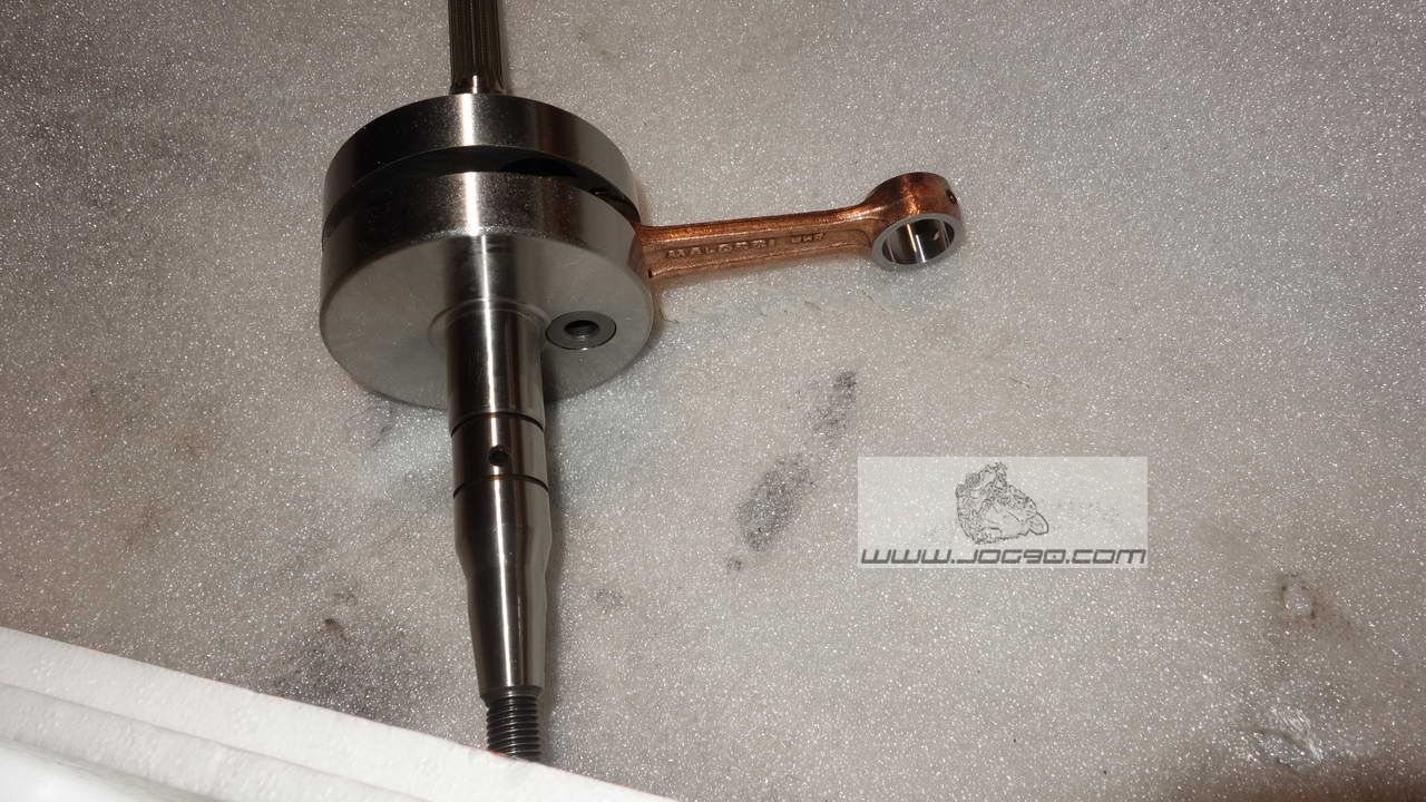

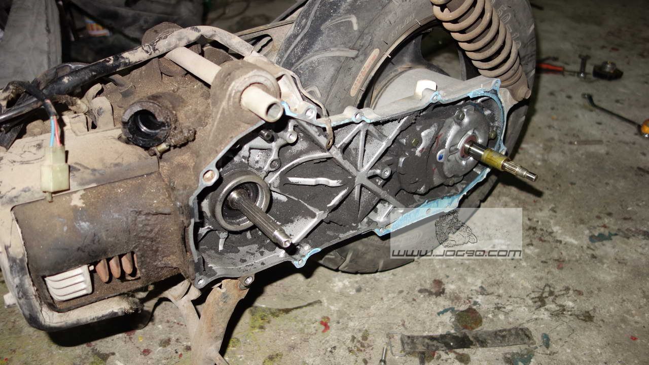

MALOSSI 12MM 曲轴 ,原装行程,不用加工曲轴箱可装
安装过程不重复
调校火位,22.5度

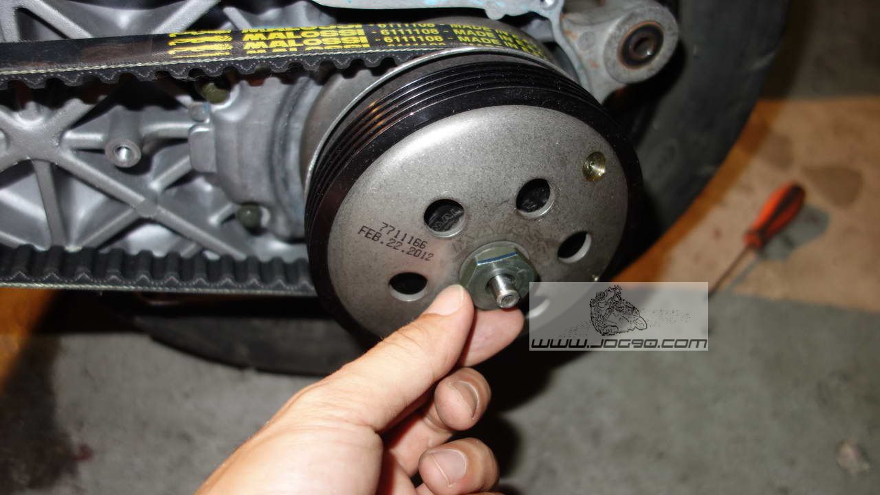

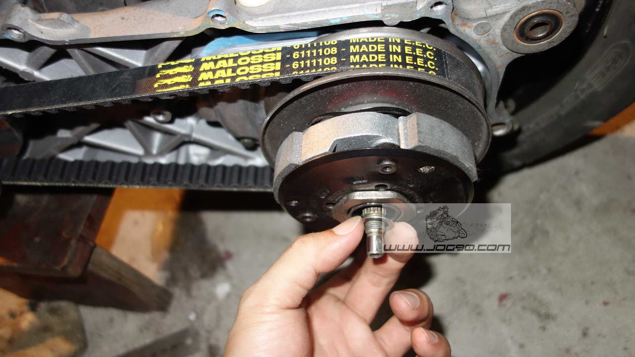

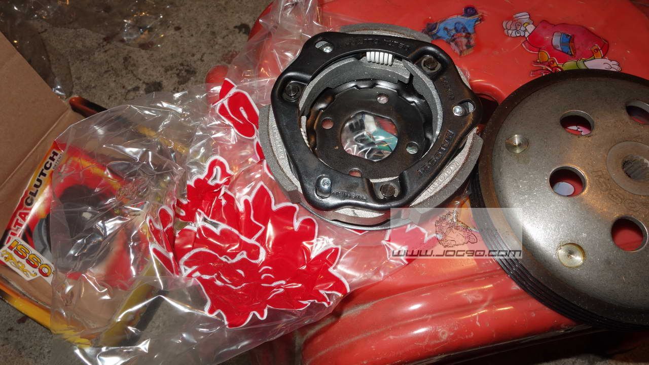

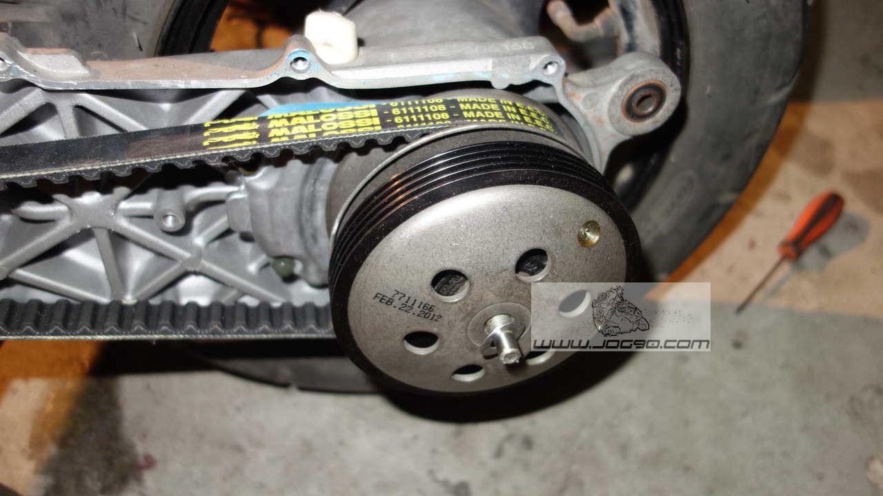

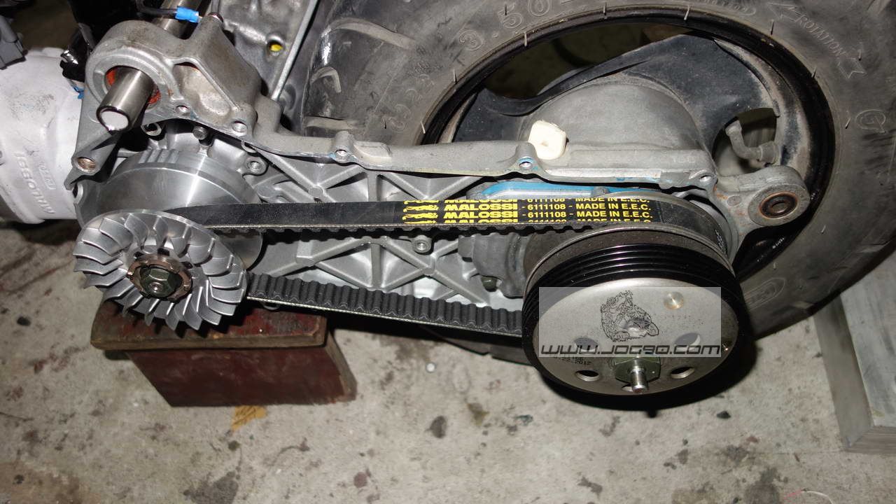

MALOSSI MHR 新款珠盘,815MM皮带  MHR 可调离合,碗公, 122MM拉行程开闭盘

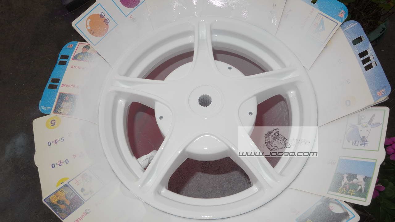

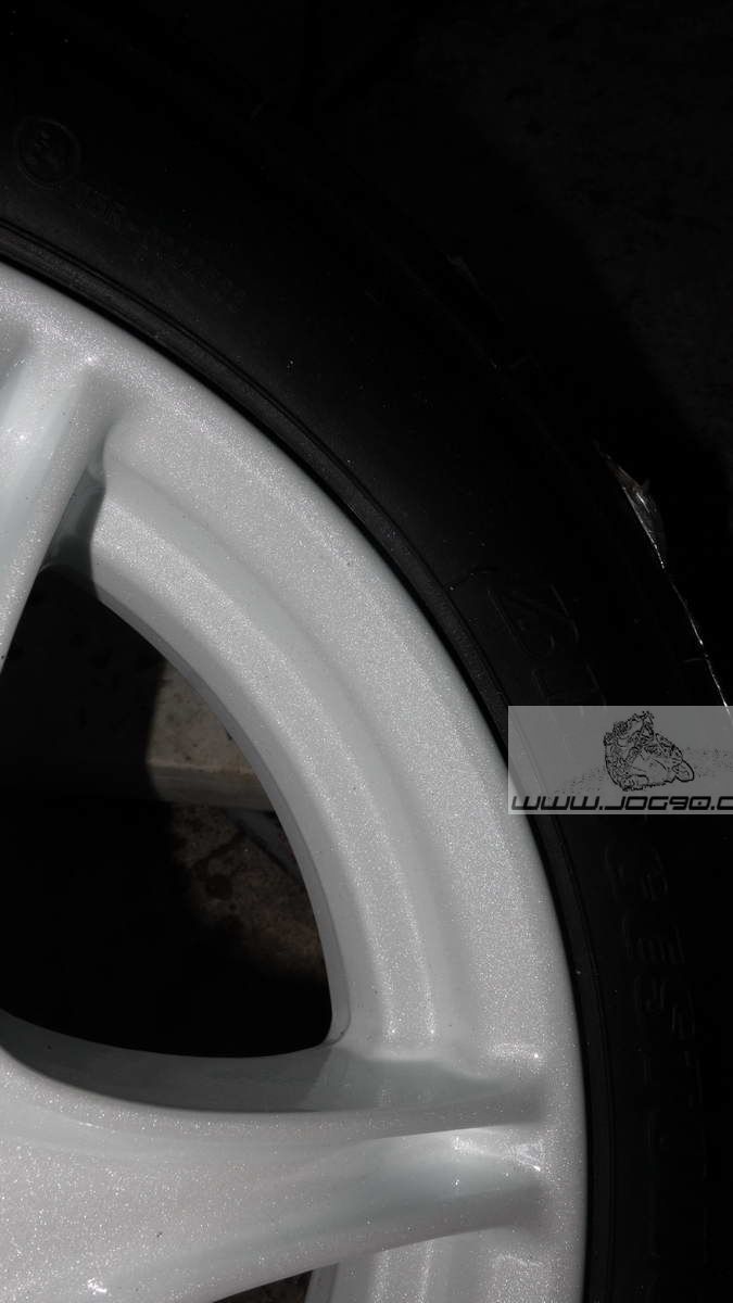

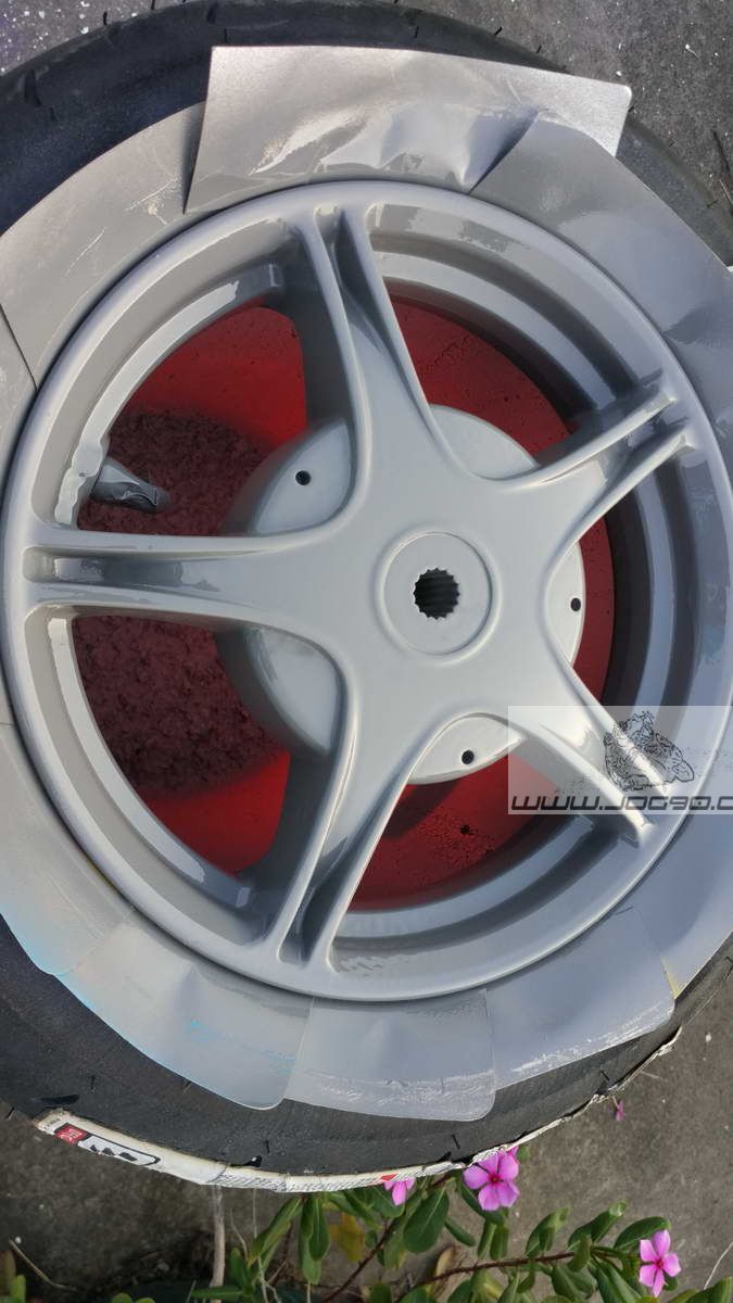

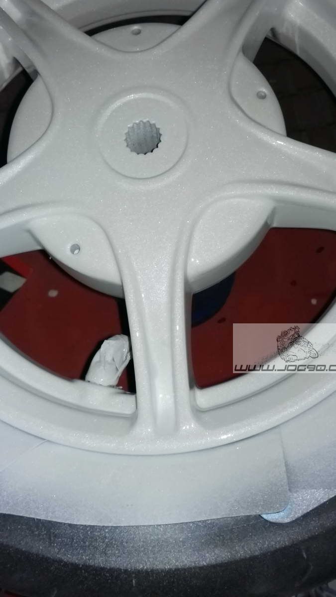

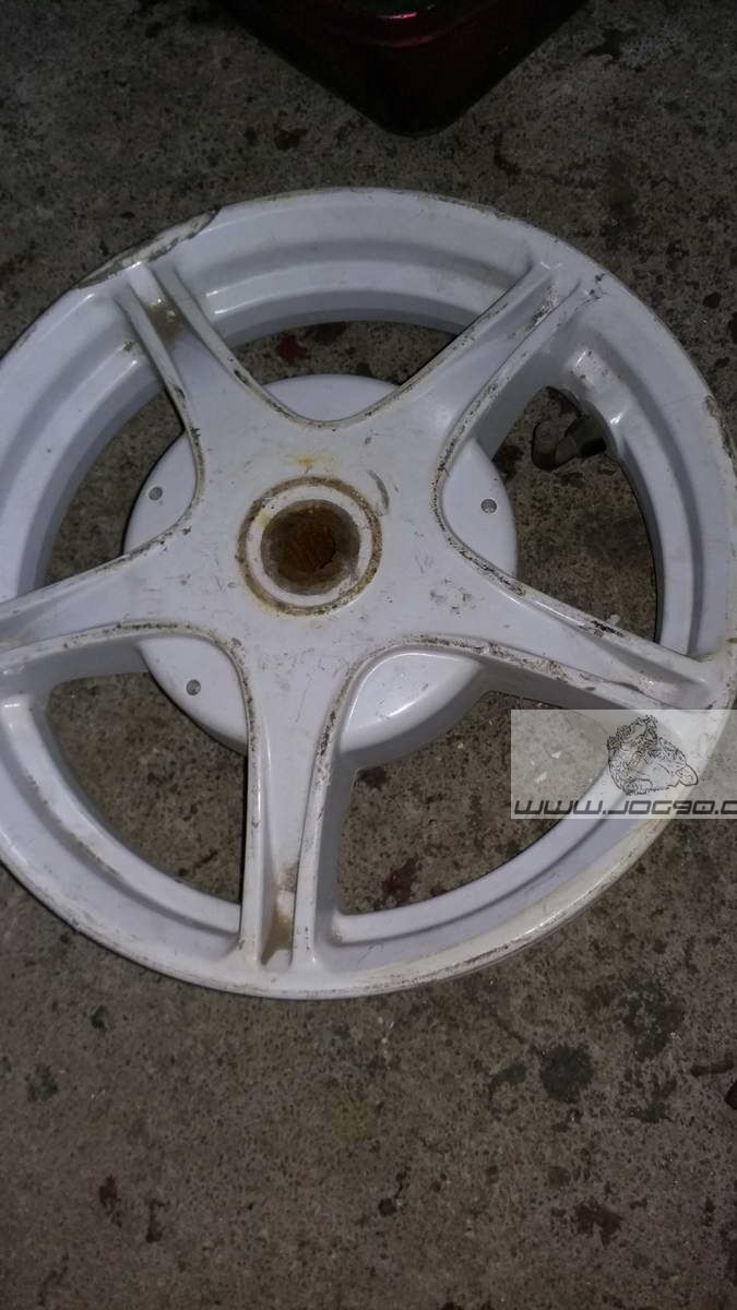

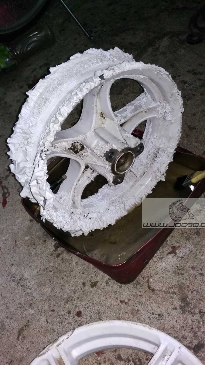

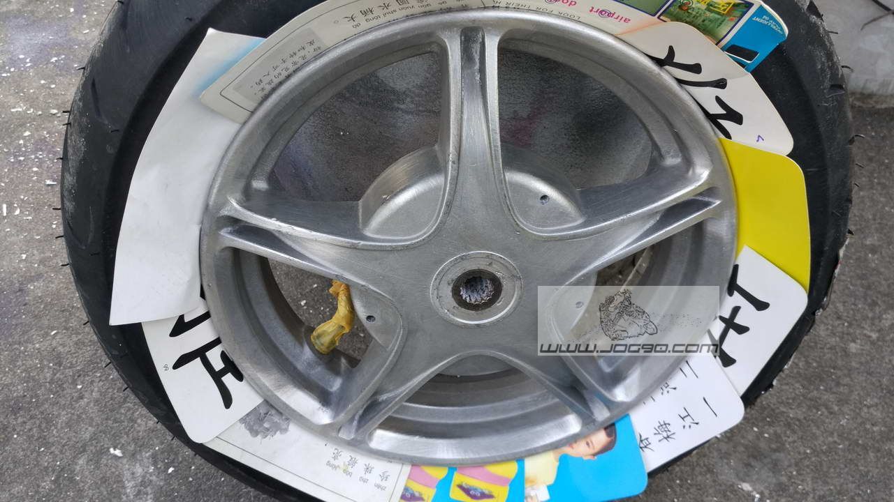

车轮脱漆
底漆
面漆,超级粗珍珠白

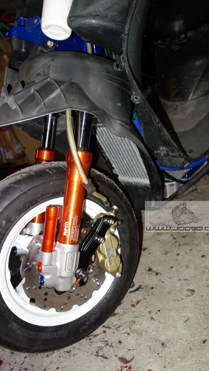

BT39SS胎,RPM 预载,阻尼可调30MM前叉,BREMBO 大四活塞卡钳 ,原装上泵!
泰版 PE28化油器,MALOSSI 东菇头,前置歧管
MALOSSI 28MM 小弯管
