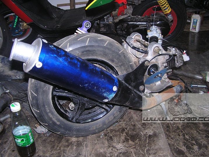

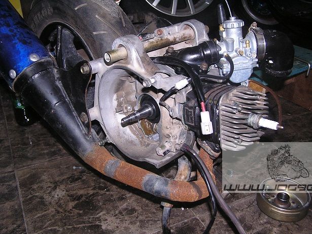

原5BM机器有 TOP47 MM铁缸,TOP 100条曲轴,VM20化油器,MALOSSI前盘,原装后离合等,已行驶两年,状态好时能上100KM,现动力已衰退,重新配置

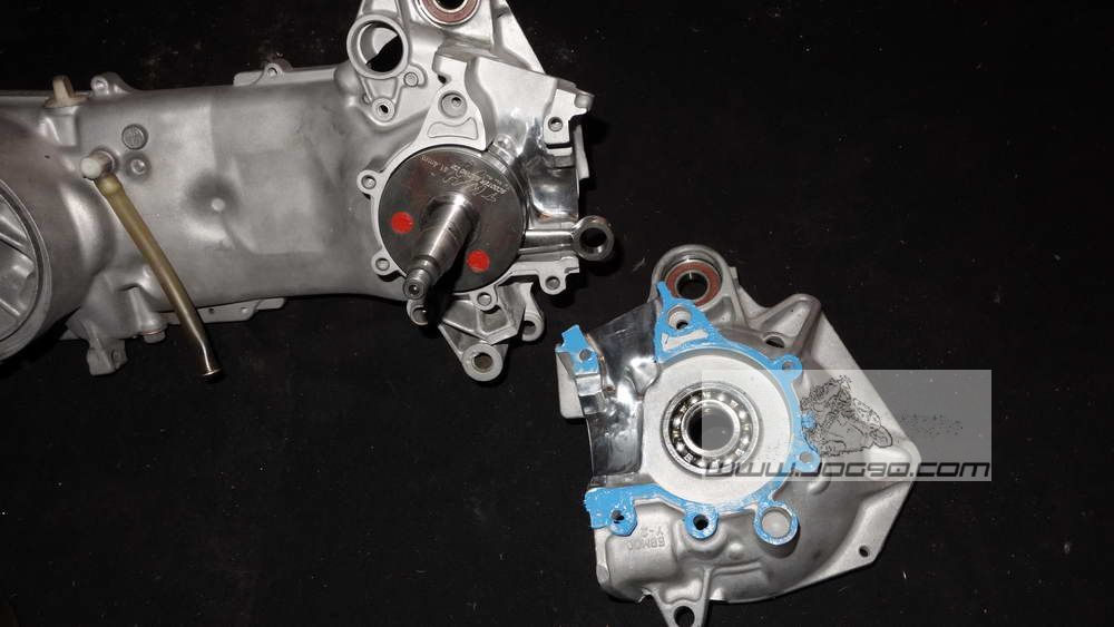

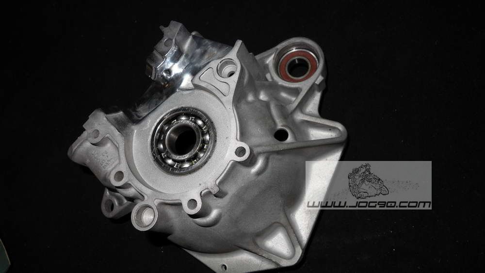

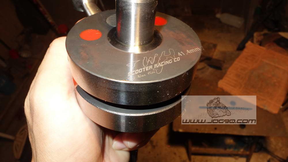

曲轴用 TWH 220条电木全覆式,NSK 6204 C3 轴承

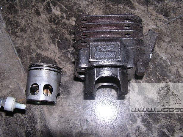

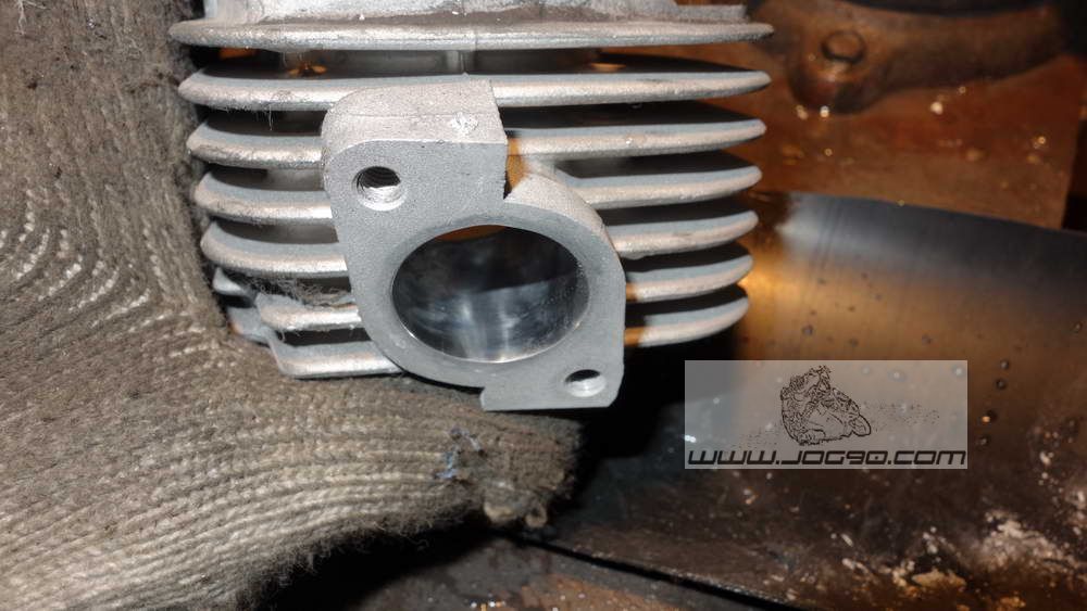

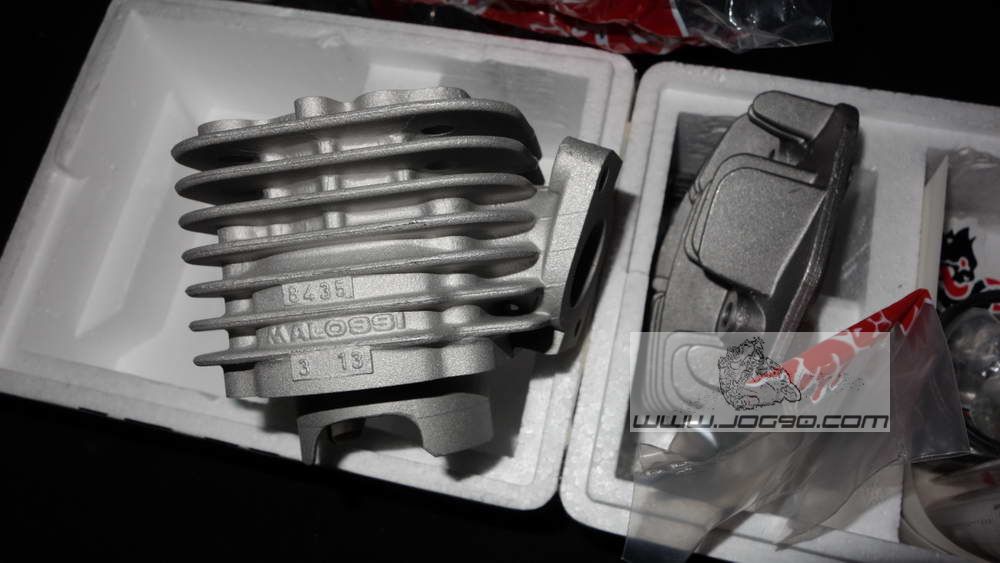

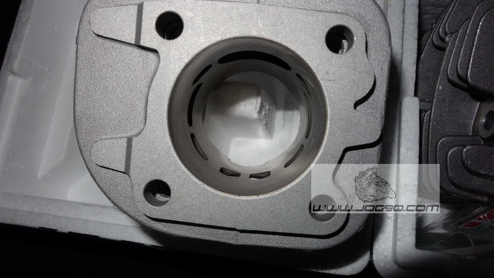

气缸是MALOSSI 47MM双环铝缸,并稍稍抛光气孔

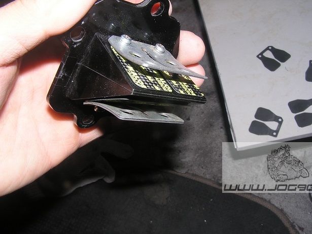

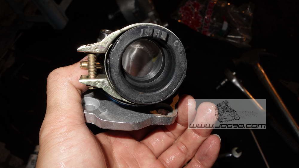

高压进气座配MALOSSI 四开进气片

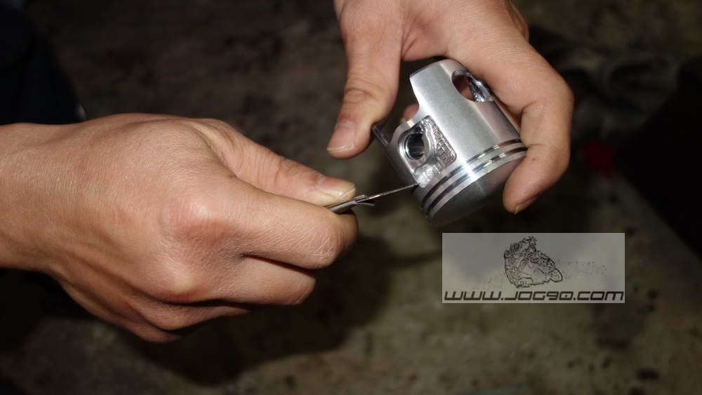

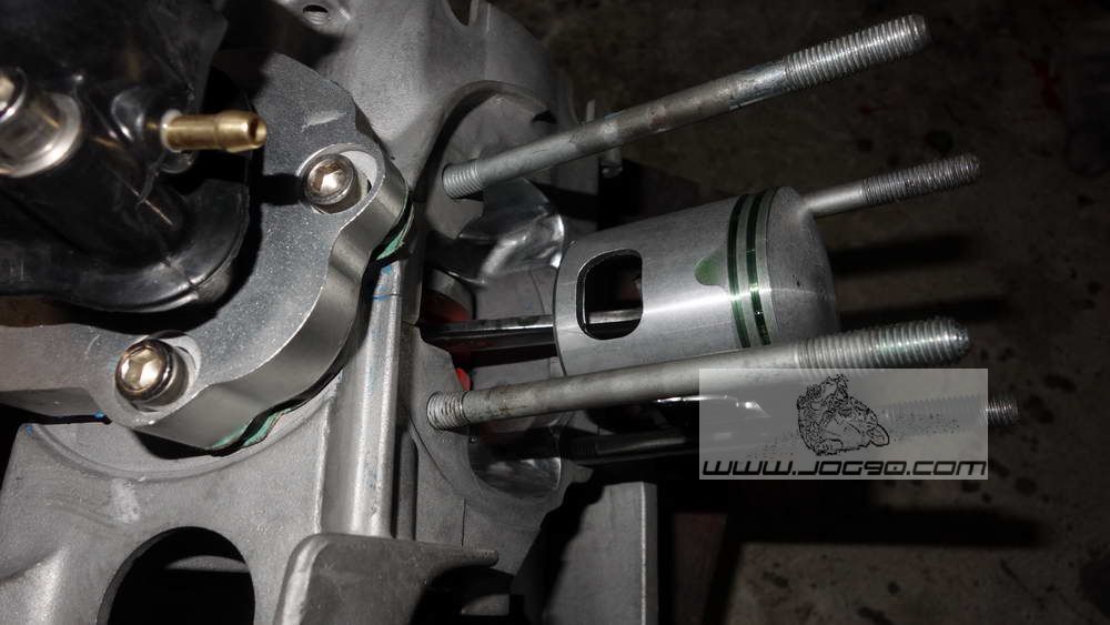

修整好活塞任何丰利点,以防刮花气缸

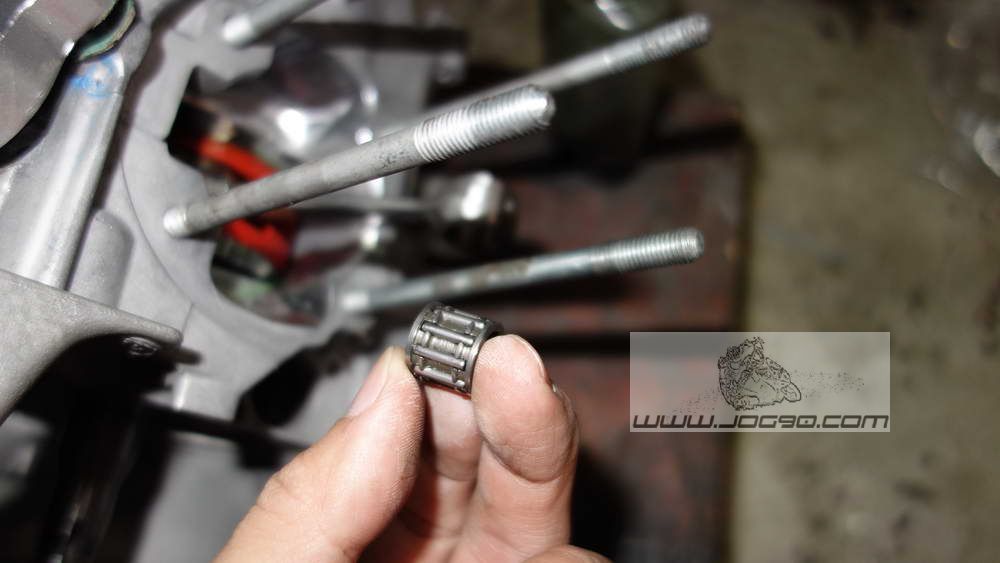

MALOSSI 10MM 滚针
MALOSSI 高硅活塞,高温澎涨低

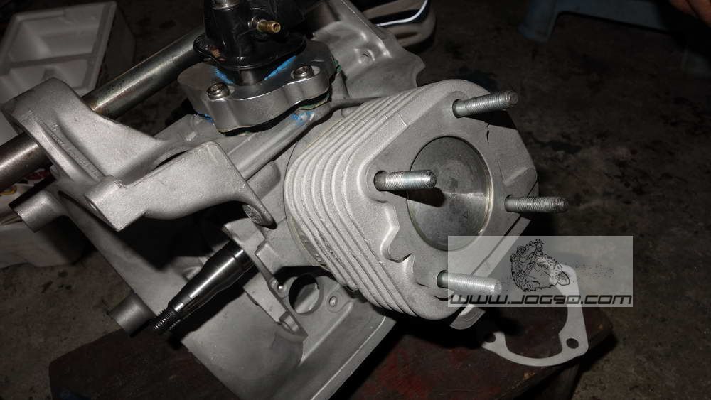

220条曲轴配这个缸用 2MM下垫

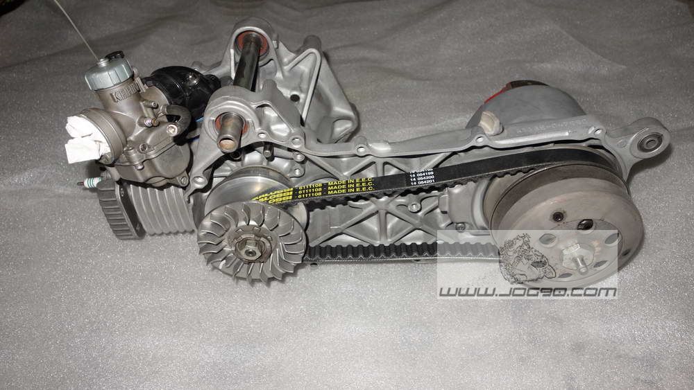

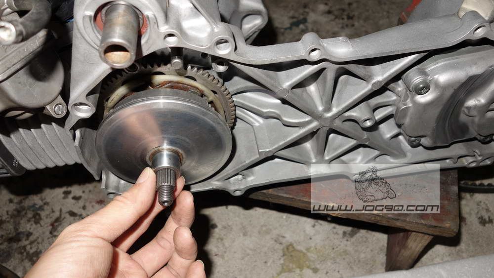

装回电启动组及加大马达
沿用原 MALOSSI珠盘

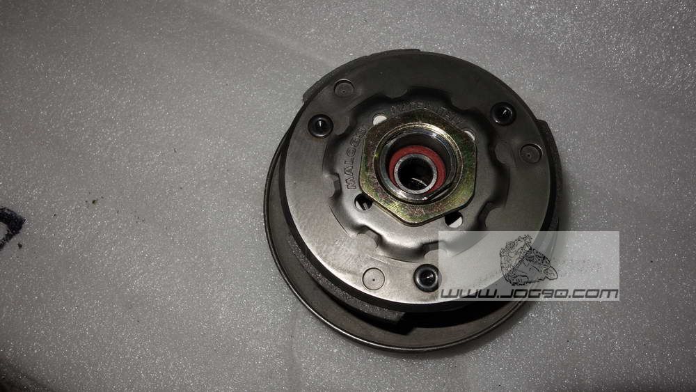

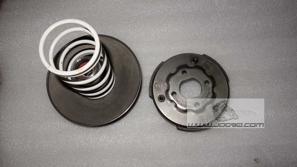

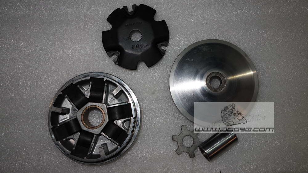

化油器用国产PE24,离合和碗公换成MALOSSI 107MM套装,开闭盘用 122MM,皮带是 MALOSSI 815MM,排气管由 22MM入口改成 26MM,进排气效率提升,转数由原 9800转上升到 13200转,发力范围宽广
 得多!
