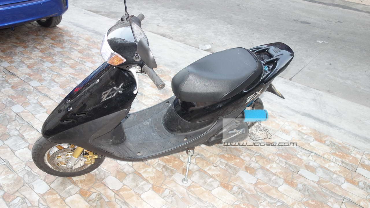

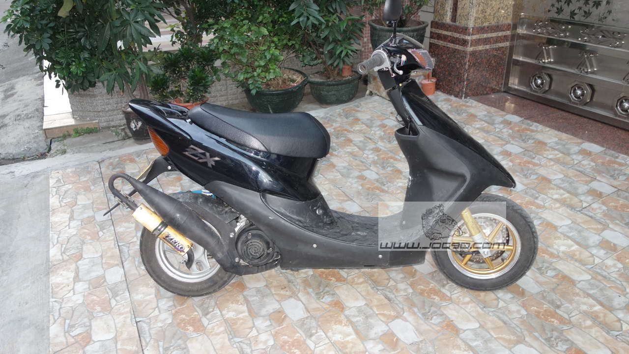

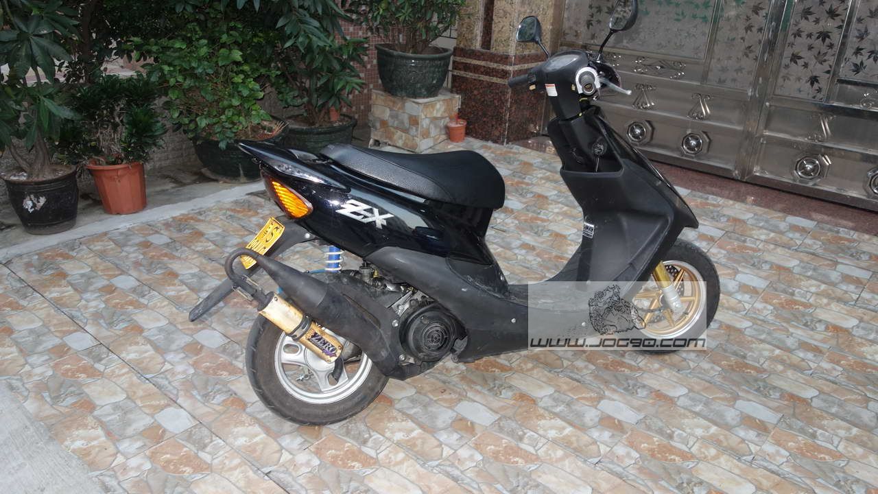

这台zx车主用作下山用,之前放了很多改件上去,动力始终不尽人意

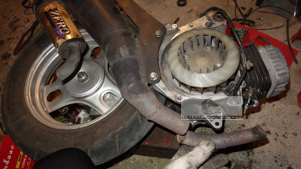

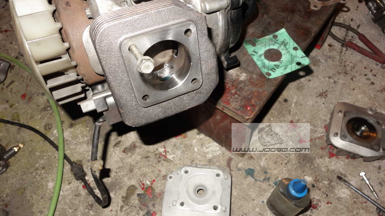

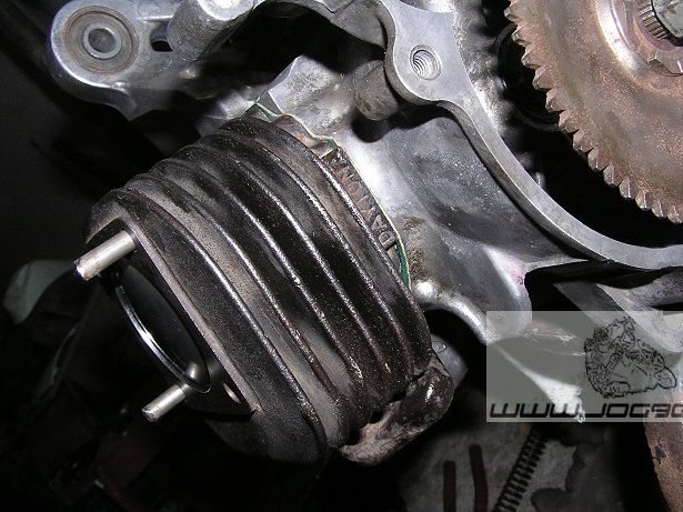

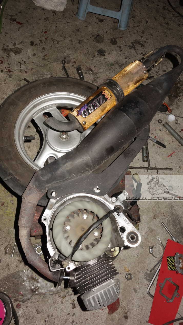

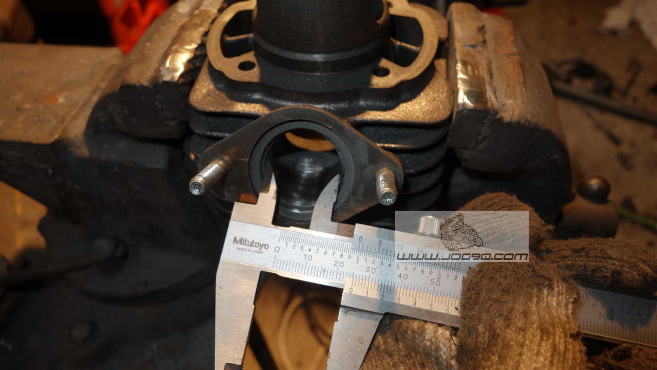

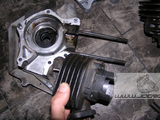

原先用的宝岛名牌缸未上山已穿活塞,地通拿也 承受不了下山时的高转速,屡屡坏车收场,现升级malossi 缸,小修一下气孔,配合排气管之用

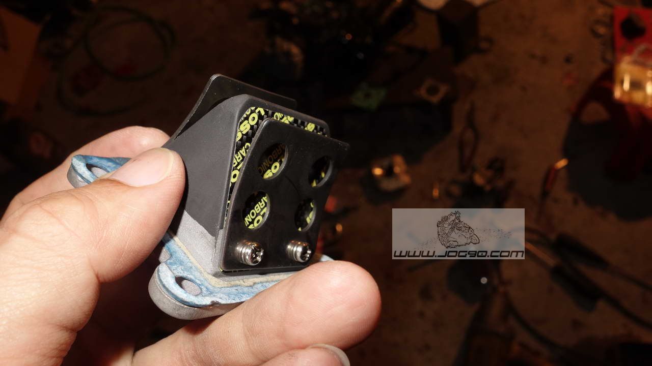

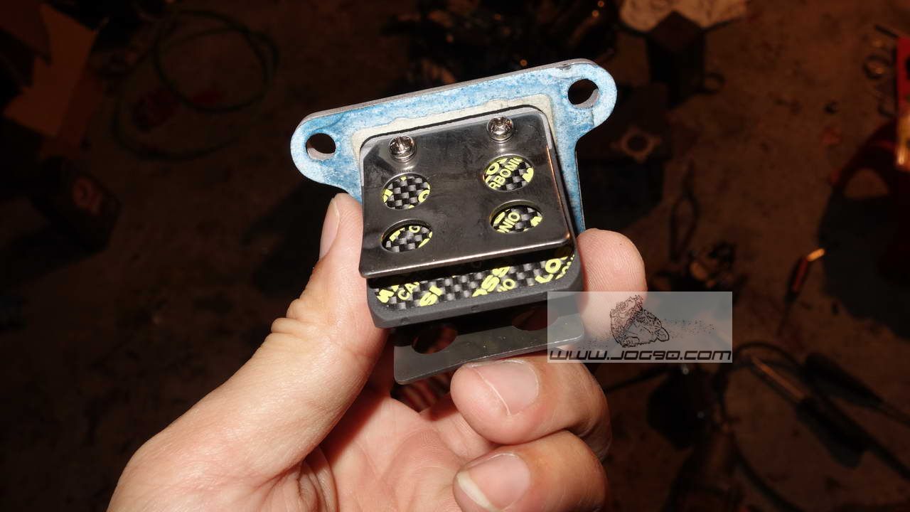

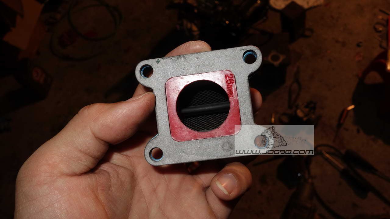

原进气座的玻璃纤维片太硬,影响进气量,换成 0.3mm malossi 碳纤维片

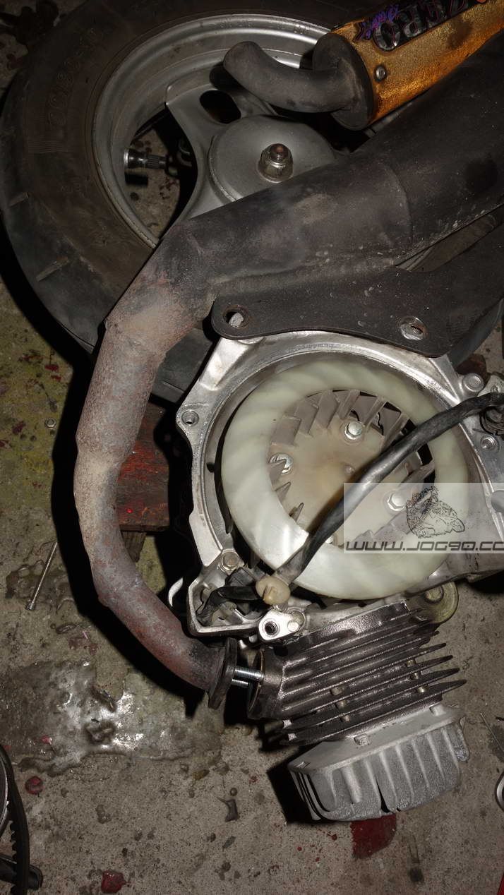

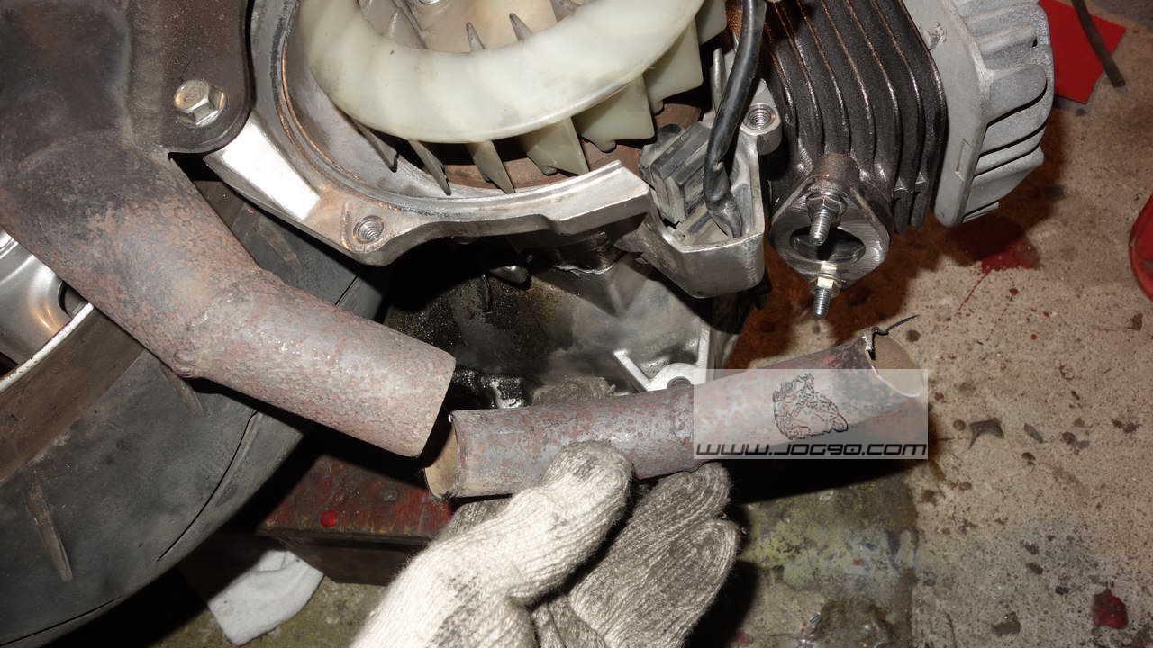

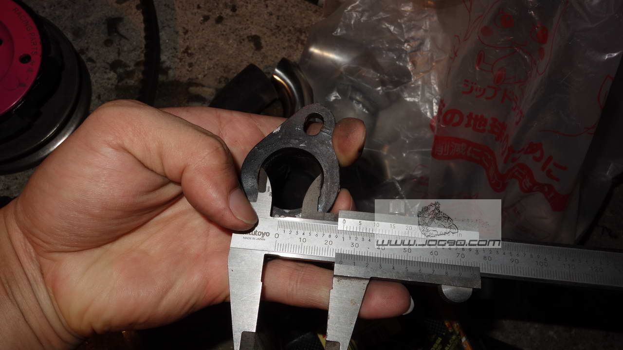

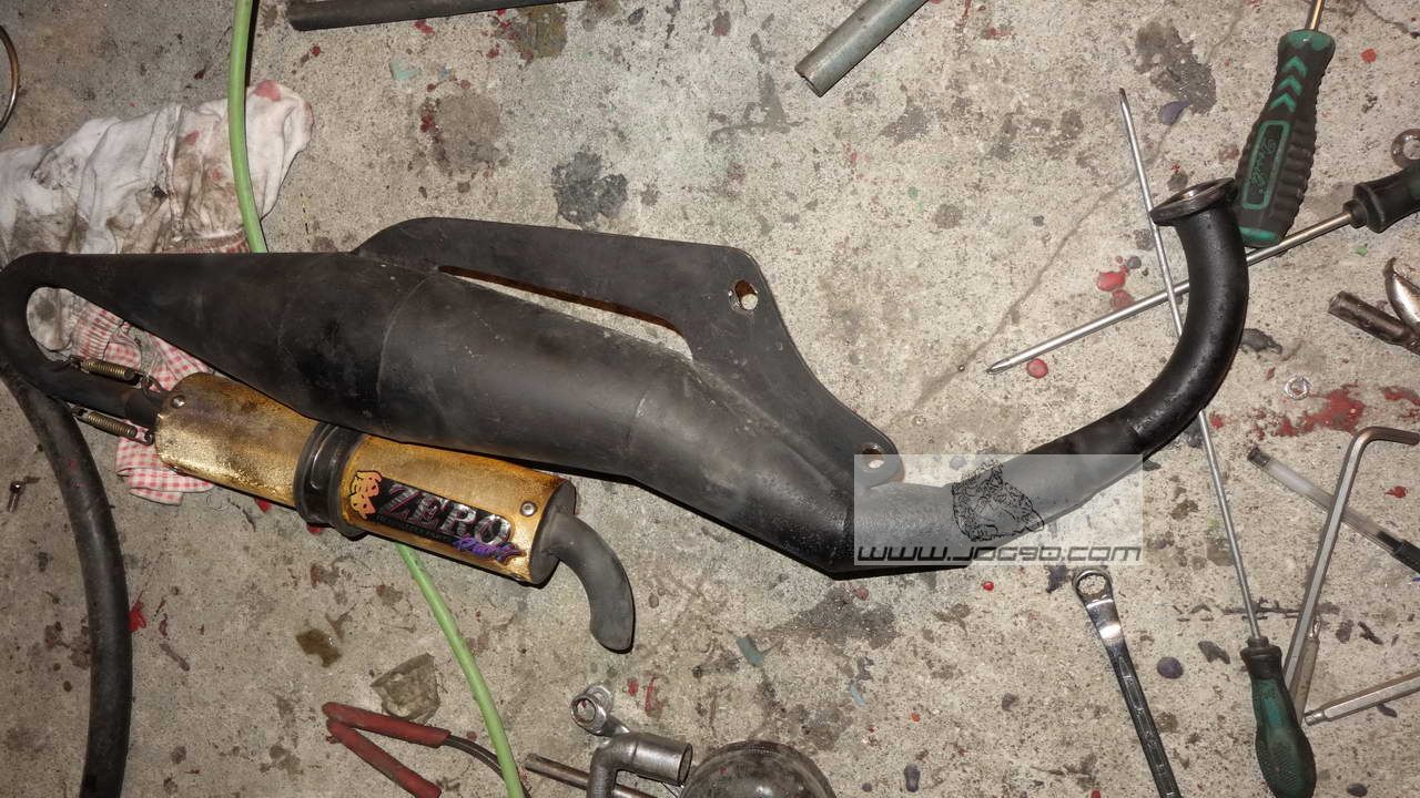

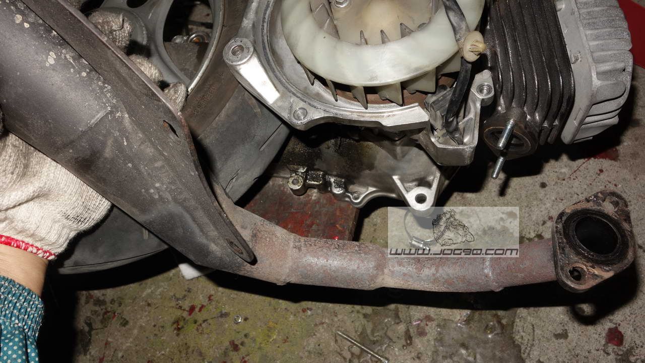

排气管前段的凹陷位切除,并由原 22mm更换成 26mm,以增强高速表现
点火器由山寨posh换成 zero四段可调数码点火器

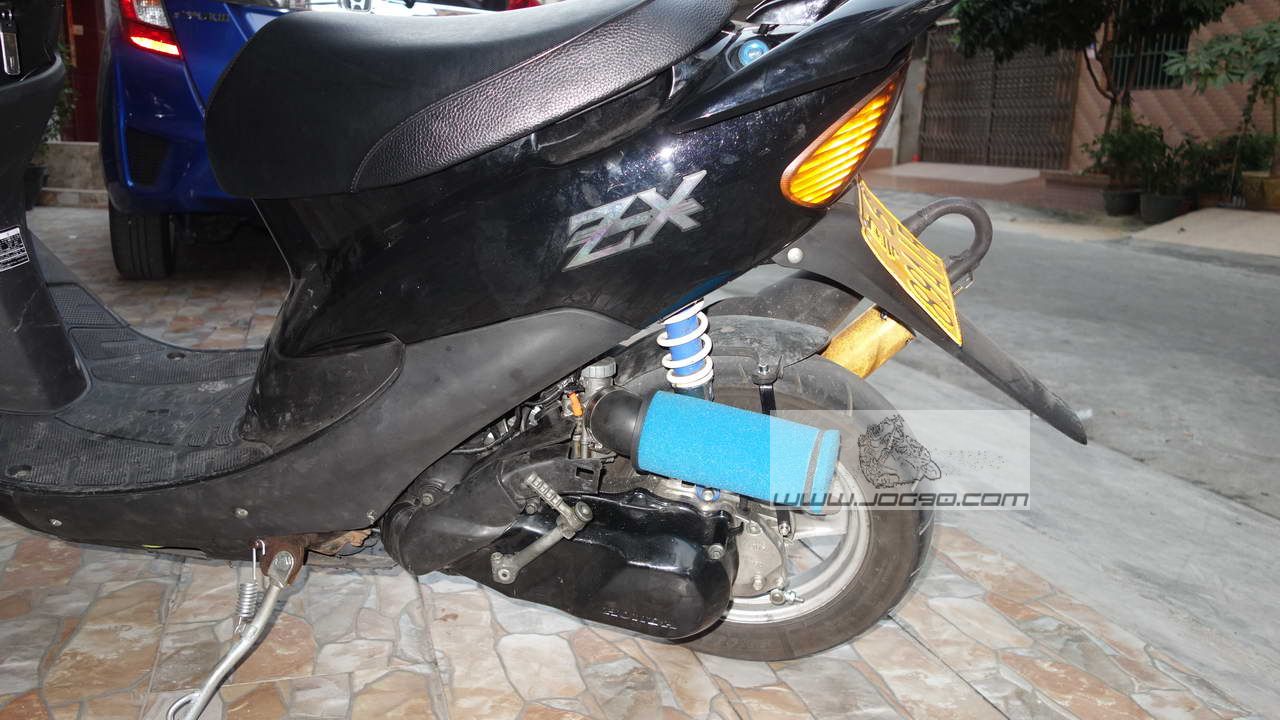

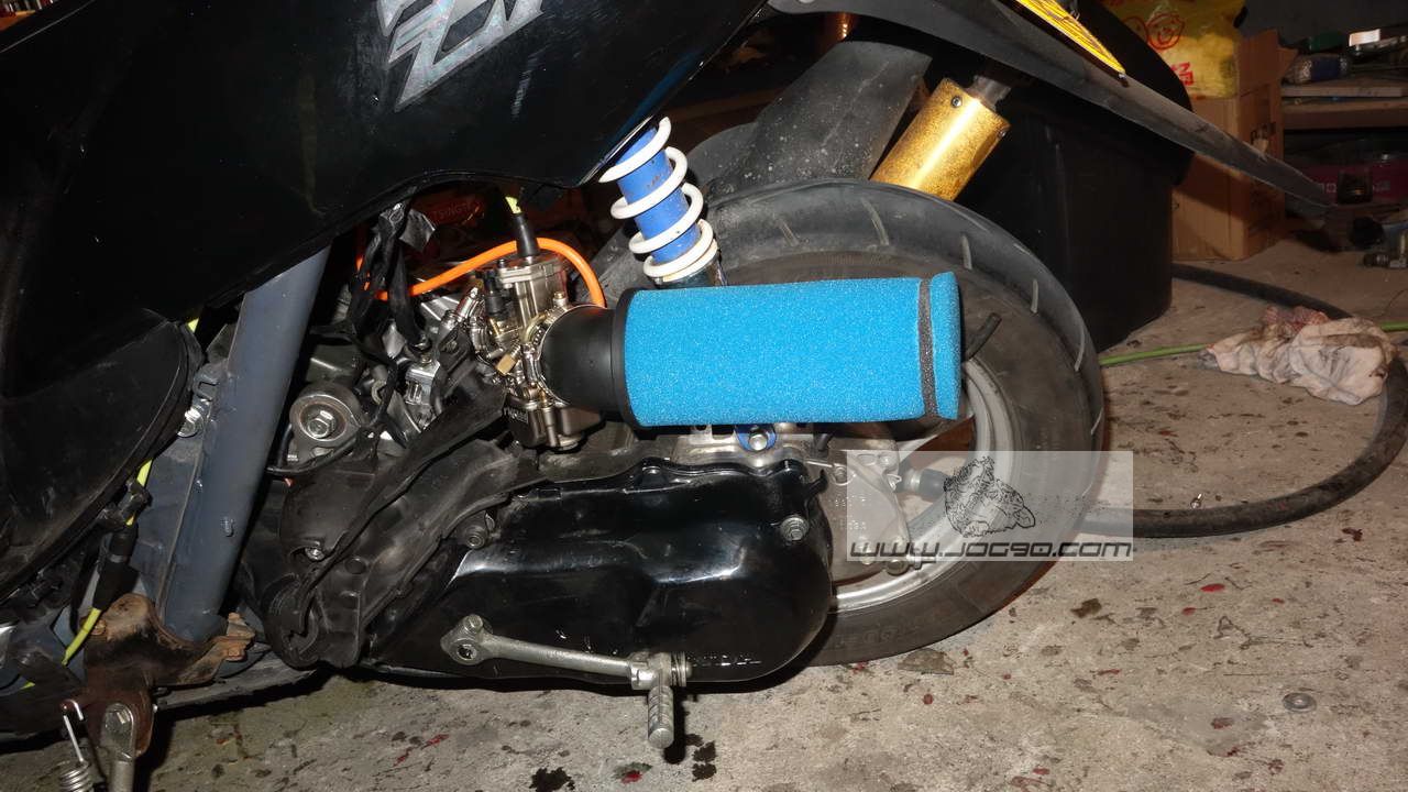

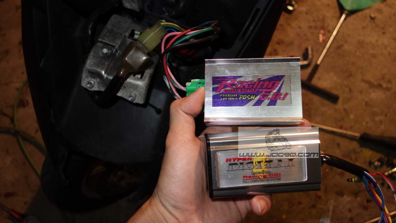

化油器由原仿pwk换成国产pe24,由网纸东菇换成全绵加大东菇
以上升级已经使转数范围提升不少,可靠性和动力已大幅提升,不用担心半路中途熄火和穿活塞

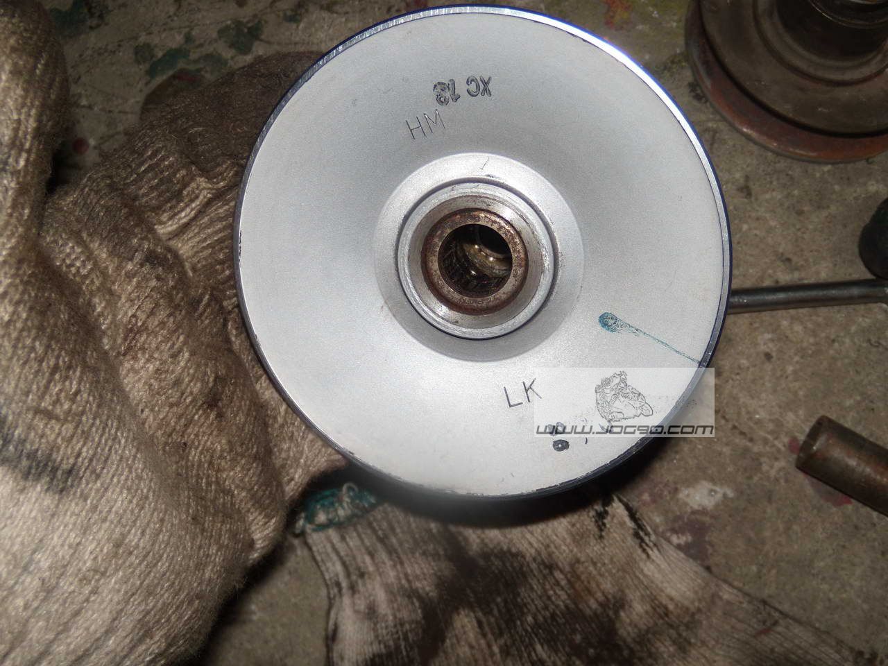

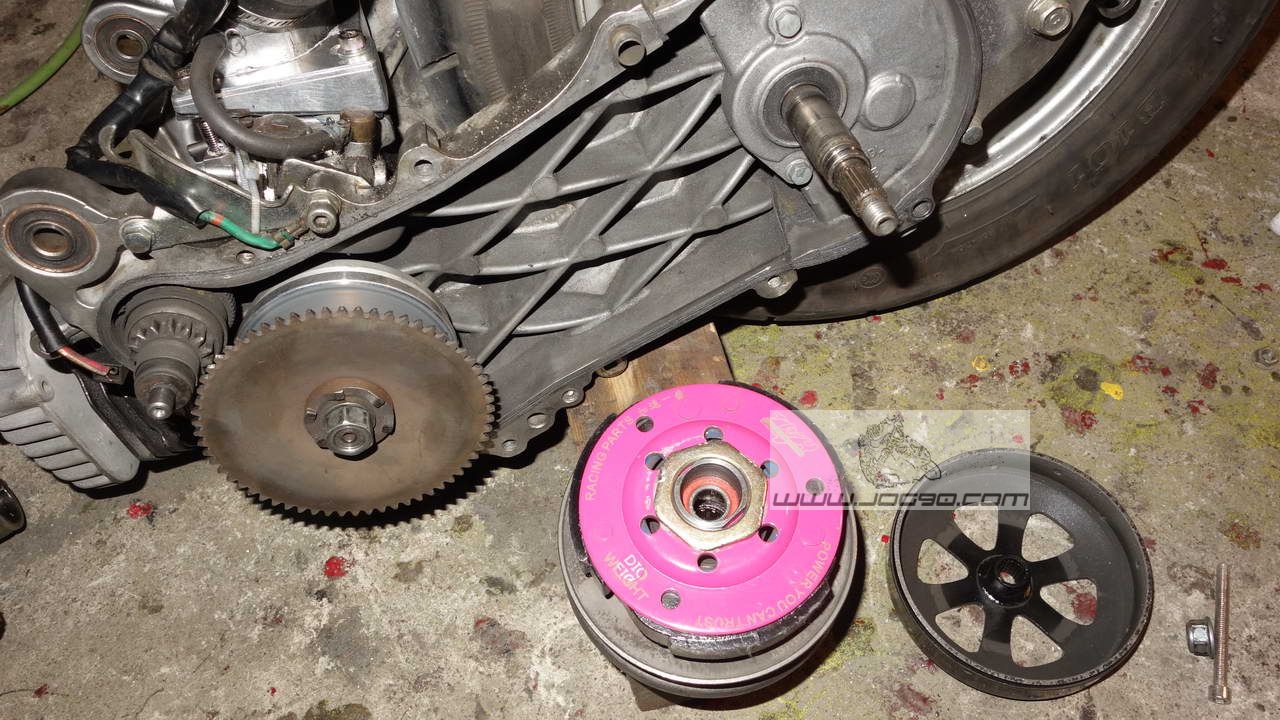

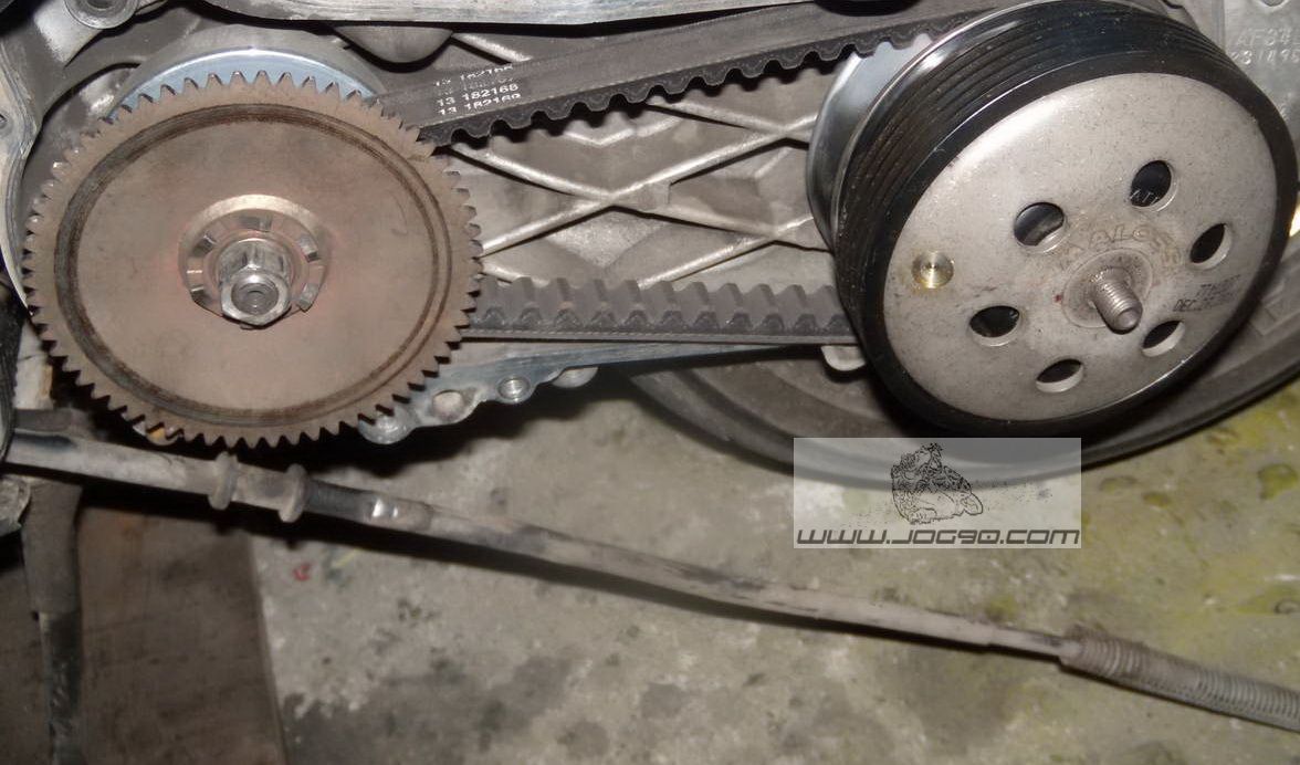

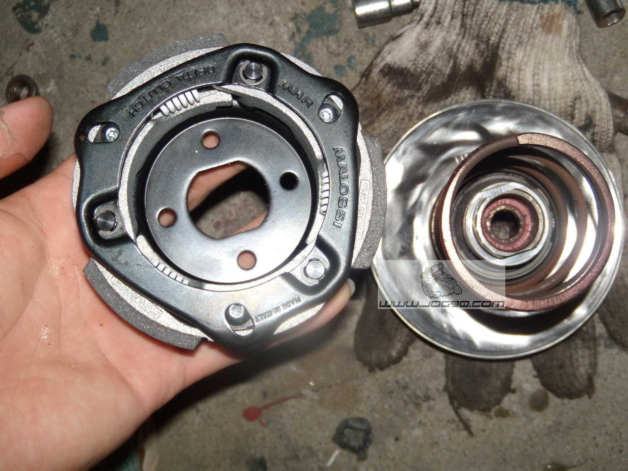

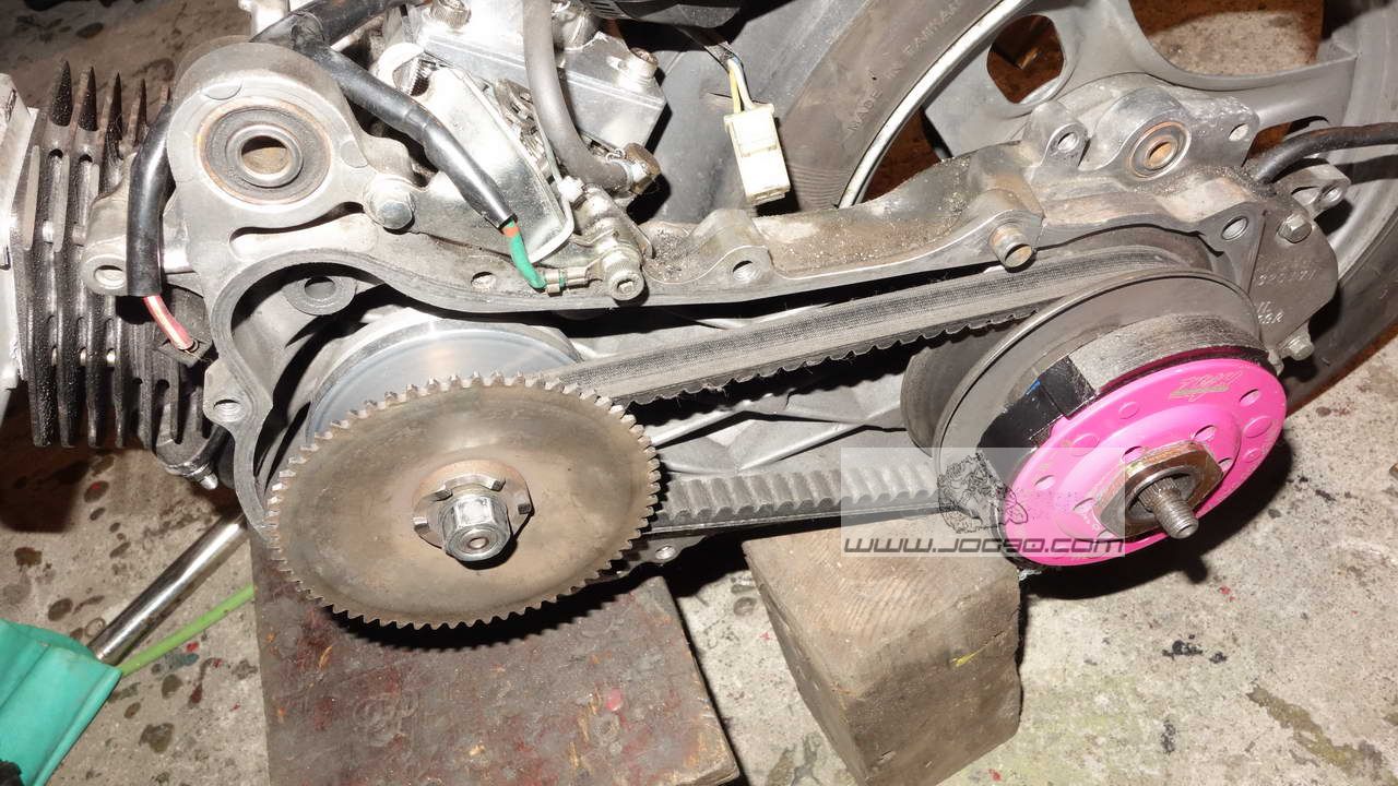

就差这一套传动了

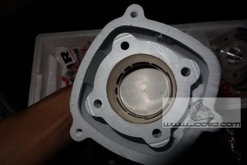

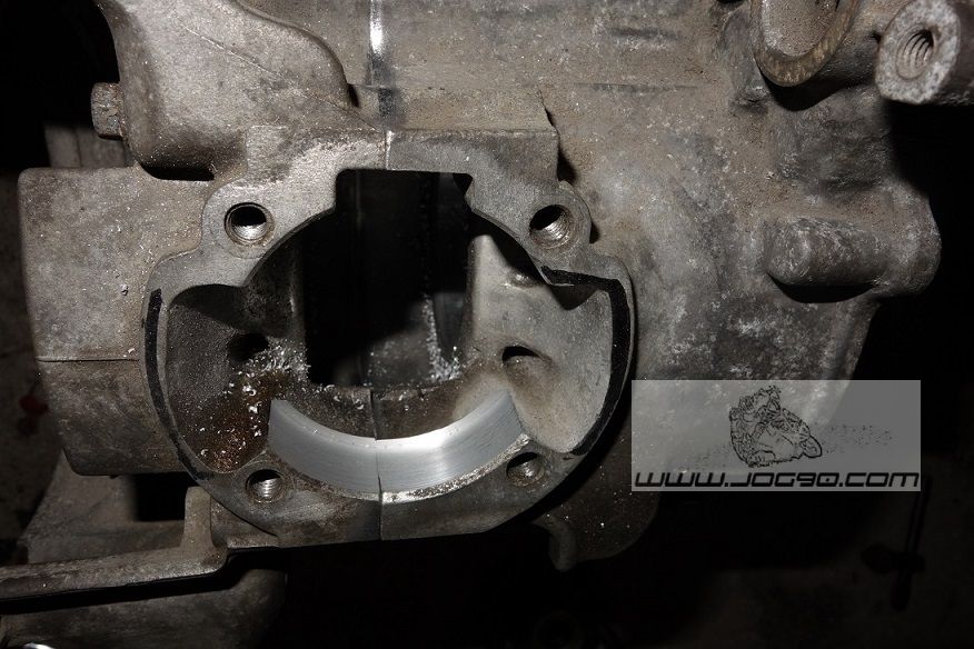

另一套动力组已准备就绪,50mm单环,动力由原47mm双环缸的10匹增加到26匹,以保持对同行上山zx的压制。
