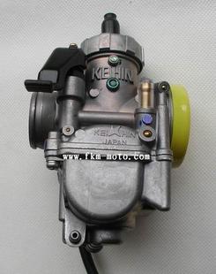

请教王牌PE26化油器是否适合JOG改70用。

可以使用,但是注意26口径的化油器一般是配合150cc的汽缸使用,
其实你选择市面上可以买到的PE24便足以配合JOG70

我用PE27.122的主喷,用原装盘跑110,很容易!只是空滤不好配!
