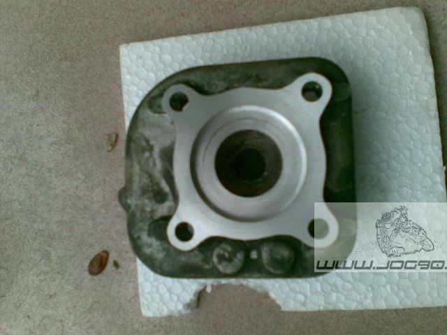

发表于 2009-5-16 19:47:39 | 显示全部楼层 |阅读模式
我想请教一下大师,我的JOG改44的,现在出现了一个问题,用6克珠转数提高快,起步有力,但起步后到40公里就感觉在下去就没什么力了,尾速度提高比较慢,感觉就是一下转数就提到最高了,如果用混珠6可3颗和原装珠3颗的话尾速比较理想,我想是不是转数不够高呢?
 那要怎么样才能提高?
还有就是我的缸盖在原装的基础上加大到44后磨薄了1MM没有加缸垫,活塞还差1.5MM才和缸口平.
请解答一下我的问题.谢谢了~

汽缸盖压缩太低`~~

可能缸加工得不够好.还有原装缸加到44MM,排气口位置对比原装时高度已有变化,要向缸顶以上作打磨,尾速才会好.还有就是压缩过低了,小缸径想有力应要加大压缩比,去做水平磨床的地方加工一下汽缸顶部吧,当活塞下止点能全开时,活塞到上止点应该与汽缸口水平才够压缩的,还有缸顶加工得比较差

活塞未上到缸顶,不行。
转数不够?排气管是什么?

活塞系未上到顶,下缸垫已经最薄了,6克珠上到40KM/H的时候就好似空转甘上的比较慢,排气系V8手工。传动系FRC珠盘,机怪离合同碗工,1000的台湾机研大弹。

还有就是的缸是台湾机研44的,下止点可以打开晒。所以气道都已经打磨抛光。

活塞到顶还差1.5MM的话
这个缸看来装条拉行程220条电木曲轴最合适了
