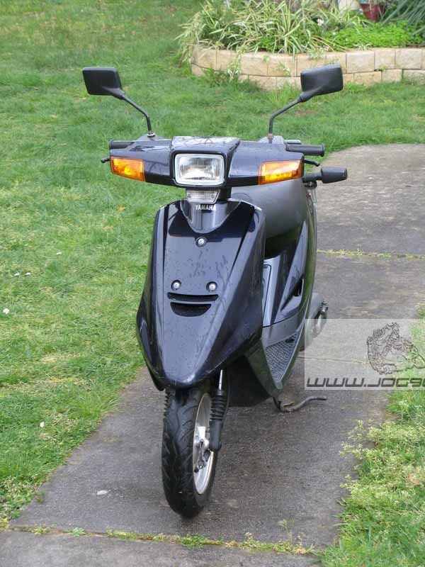

 希望大家能把自己收藏的JOG50的图上传上来做个收集。(当然要是自己认为改的不错的车哦!)
JOG2
JOG2碟刹版本
JOG2大灯箱版
PS:虽然JOG2也是3KJ的发动机,但是和3-5代机器的3KJ有区别,区别在那里呢?
JOG2的磁电机和线圈,点火器是2JA的,和3KJ不同是化油器断油限速就是说在转速到达7500左右的时候化油器就会断油了,差不多5-10秒左右后回复供油。
