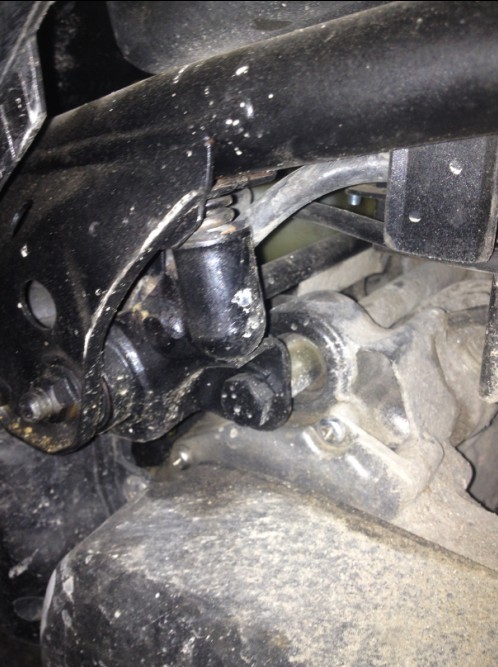

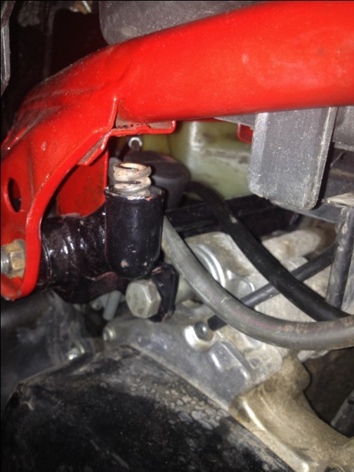

加固后灌环氧树脂翻新完车架心里别提有多高兴了,可是问题来了,后退的时候刹后刹车往后面移动的时候感觉有什么东西顶住了一样,拆开边壳发现吊架弹簧与车架还有一段距离,发现问题立刻去确认是不是,把朋友的车扶直然后看吊架弹簧与车架弹簧的距离发现他的弹簧刚好顶到车架,而我车的吊架弹簧与车架还有一段距离,请看下图。车架与吊架是从4代50机器整套移植的,没换车架与吊架本车正常,注:两辆车都是扶正的,没有打起大架也没有打脚架。 求各位大神解答以及解决方法,小弟感激您一辈子。神阿救救我吧,一把年纪了,一辆好车都没有。 qq图片20130628105330.jpg

弹簧不用贴车架的,主要问题是你的刹车线可能太短了.

不是阿,不是刹车问题,问题是吊架弹簧扶正后应该是贴住车架的,换成ZR吊架能解决吗?顺便问下大师现在接加工ZR吊架吗?谢谢!
发表于 2013-6-28 19:44:52 | 显示全部楼层
zr吊架就是离开车架的,贴住车架没多大好处.
