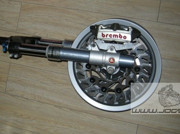

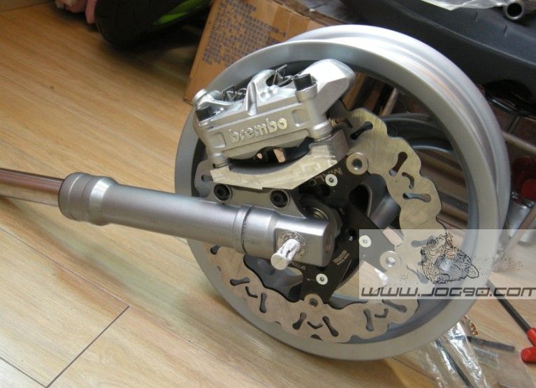

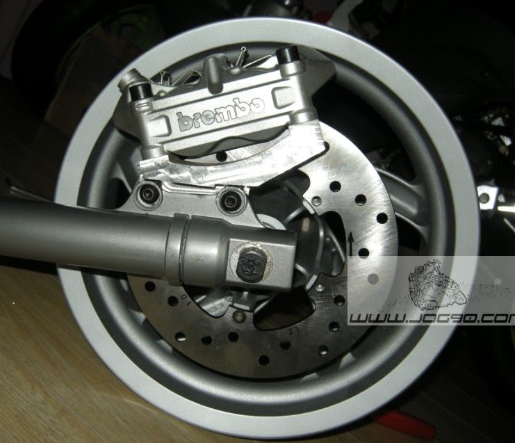

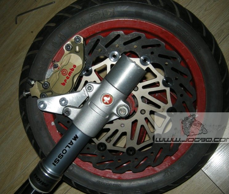

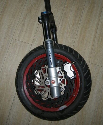

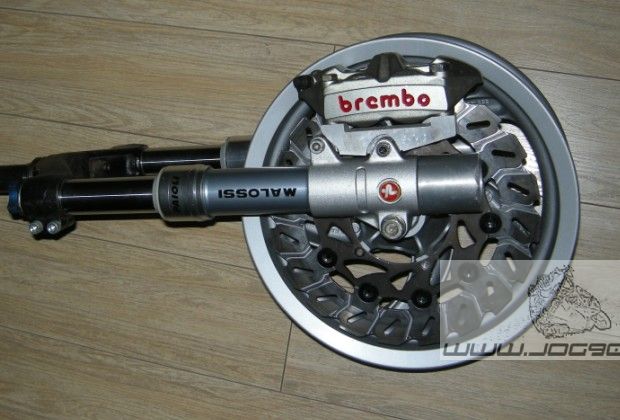

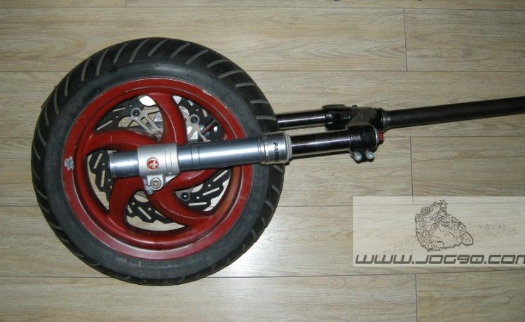

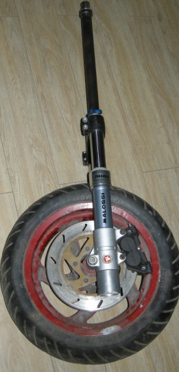

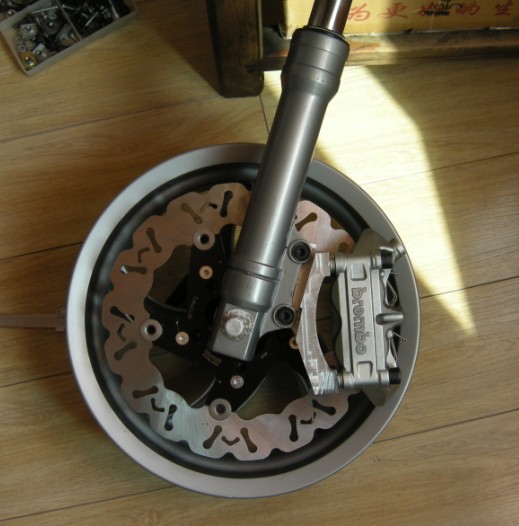

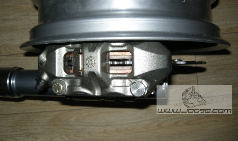

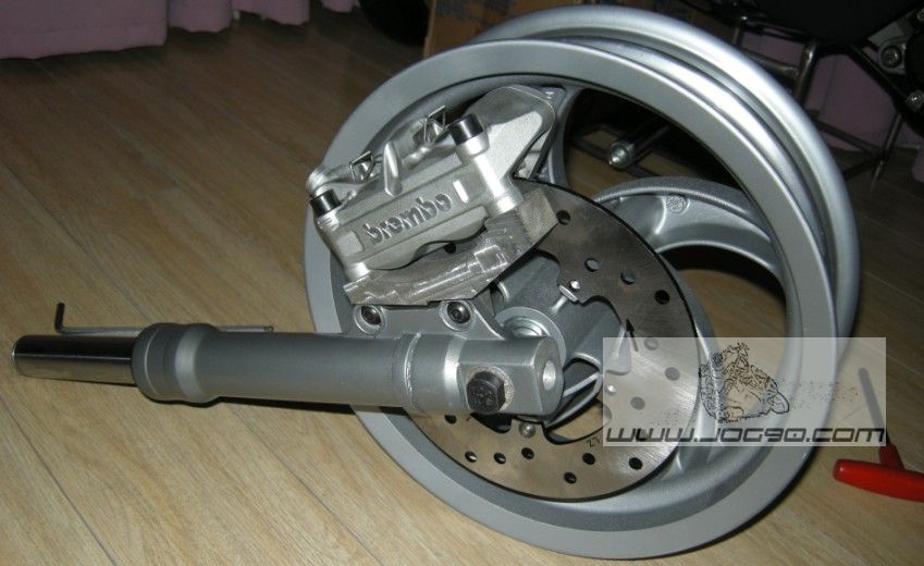

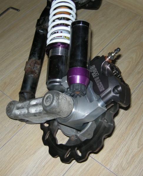

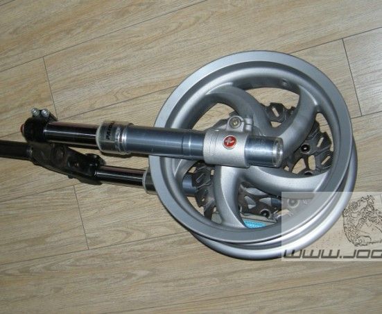

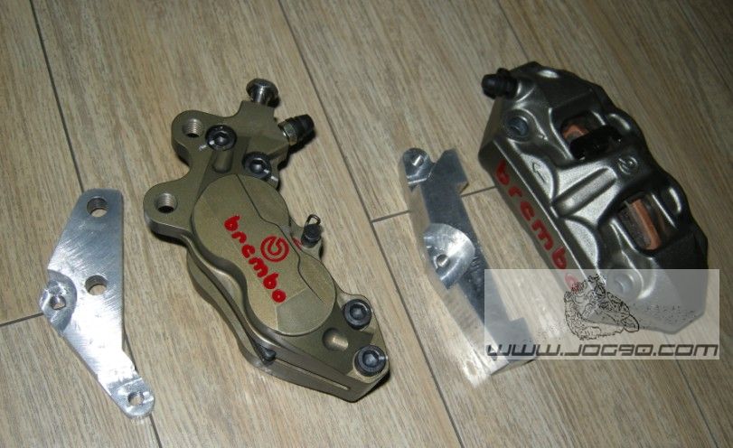

掣动力绝对不是问题,主要是手感问题,哪一套刹车渐进性比较好?
 楼主| 发表于 2012-12-21 09:48:01 | 显示全部楼层
手感其实关键就是放大倍率的问题。如果想要Q一点的渐进式手感,就用活塞直径小一些的上泵,比如对4或者辐射用13mm的上泵就够了,觉得偏软的话可以用15-16mm的上泵,这个绝对够用了。再小一些的下泵,比如对2或者台湾的小辐射这类卡钳就用11mm的上泵,都可以得到比较Q的手感,最大也就用到13mm也绝对够用了。 反之,如果对4或者辐射用19mm的上泵,那手感就会比较死硬。 所以关键是上下泵活塞尺寸的搭配。
