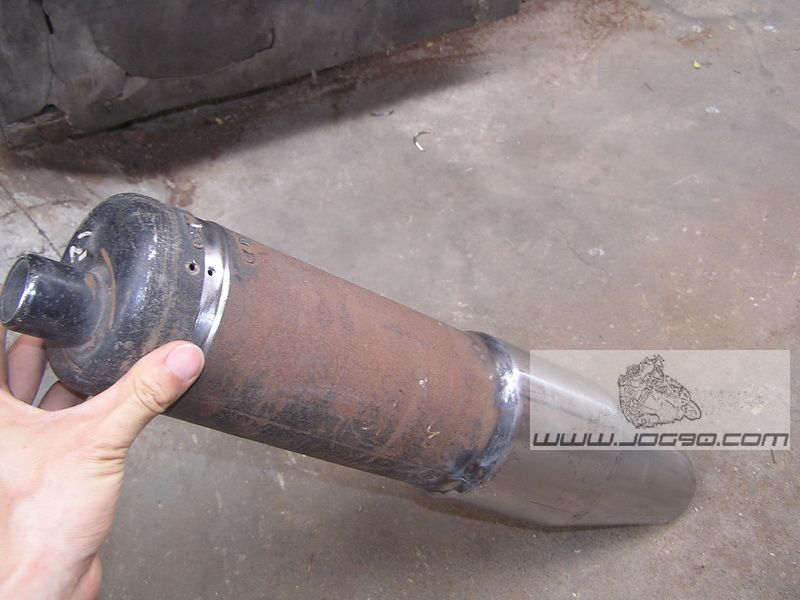

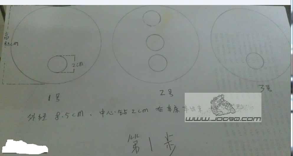

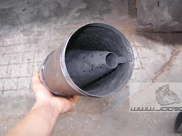

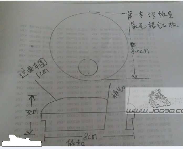

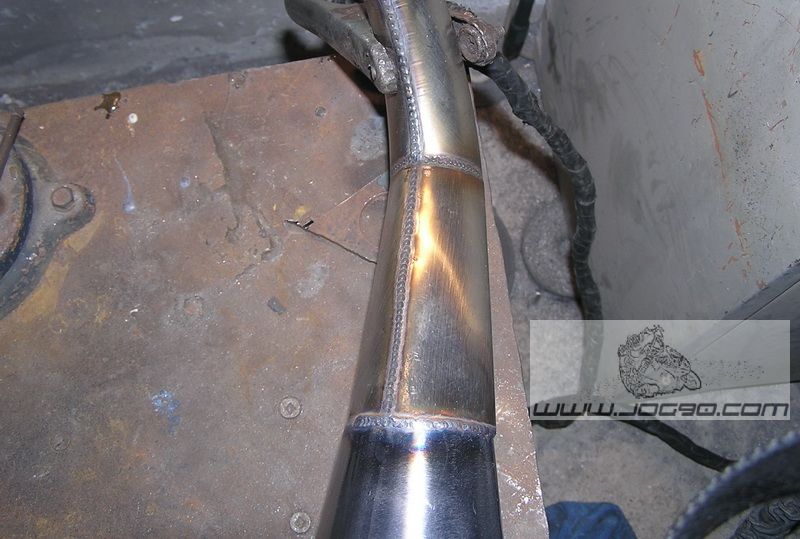

中段 用男装125排气切25cm 可认找修理店 没用男装125排气 5元 头段 用 弯管.或原厂dio排气前段切

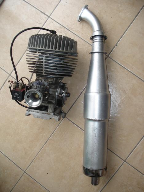

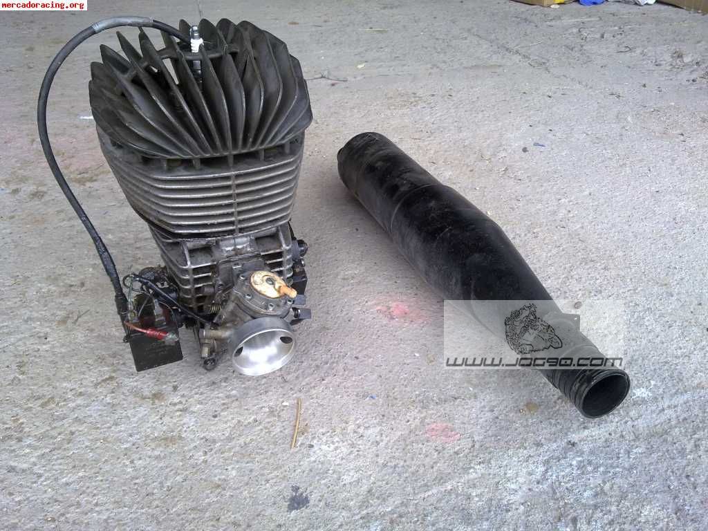

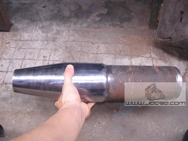

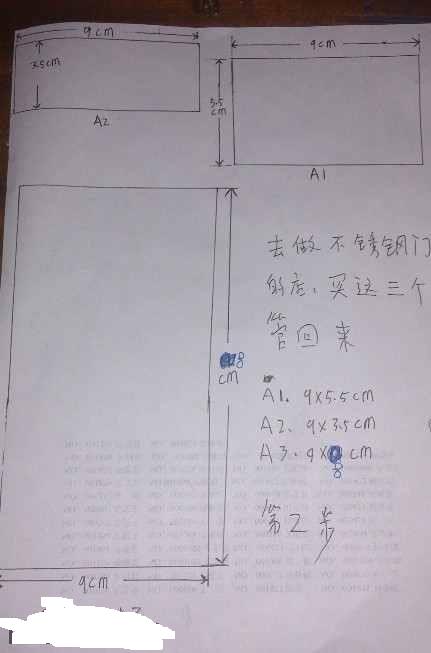

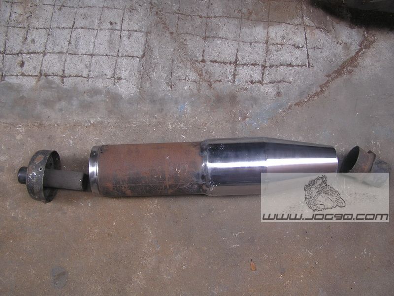

1-2号隔板室应该不够大了,不如加点钱直接去卡丁车场买一个100c的排气管就可以了,数据比较准确点。

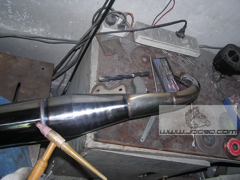

图中的排气是大的,也有小一点的,容易吹一点,适合不同的场地用。以前也卖过一根小的kt100给 zhuchen66,但他误以为是125c用的,据说改上v8的前段能跑140.
买来的大kt100排气先抛光一下,焊上手工头段
和给尾段套上一个尺寸一致的不锈钢罩就不会那么难看了 。
