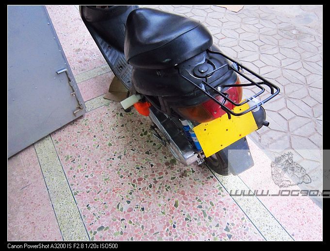

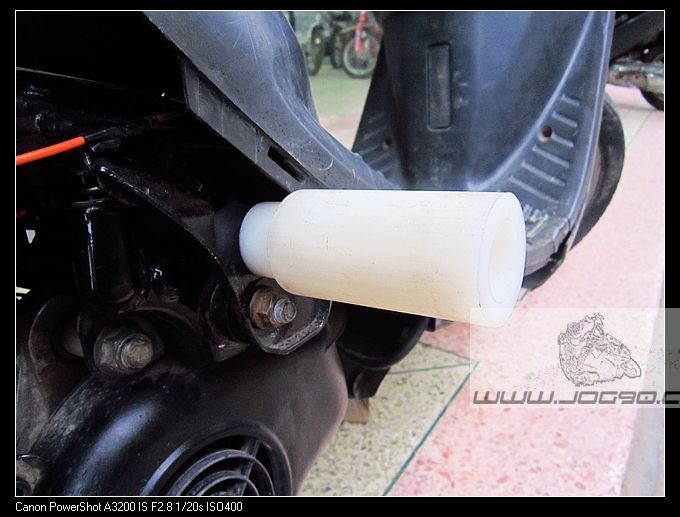

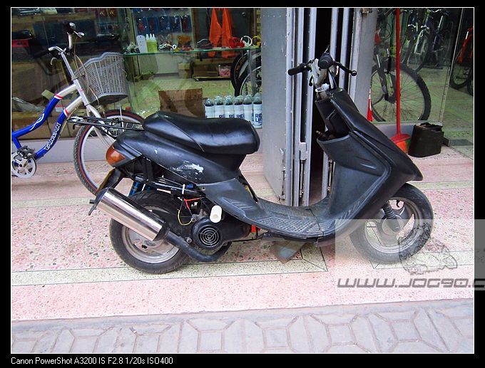

帮朋友装的发动机,装他车身,效果不好,就收了,装我自个的JOG3代上面
配置如下
富哥家的47缸
FRC高压缸盖
+240条电木曲轴
VM20
NSK轴承
TOP油封
全新滚珠
自制加大空滤
富哥自制排气
FRC普利盘
低通纳31596皮带
富哥牌电球
发动机现在效果是杠杠的

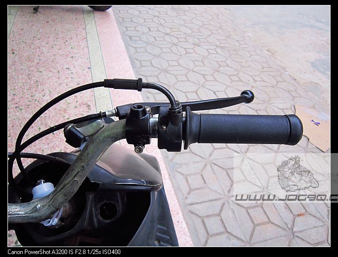

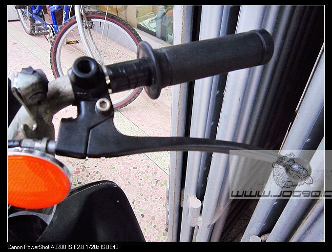

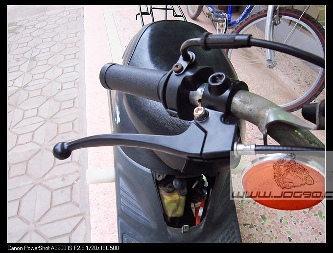

缸压12bar,起步转速4500,给油就起头,刹车不好。。。现在不敢用。
下一步计划是改好我的刹车跟避震

给油就起头这么强应该快点改个碟刹.还有轮胎.
24
76
9660
9660
 楼主| 发表于 2012-2-15 00:07:35 | 显示全部楼层
以下是引用JOG333在2012-2-14 15:52:57的发言:
是的!这个是一定的!

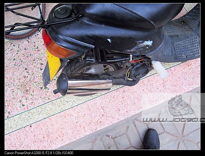

发表于 2012-2-17 20:49:26 | 显示全部楼层
果粒你好啊 车车不错啊 大师的排气效果怎么样 声音大吗 哪天上个视频看看
