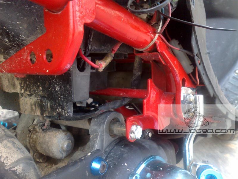

10370
 楼主| 发表于 2009-4-21 09:16:32 | 显示全部楼层
3代和4代基本上没区别,我也是去了碣石才知道的,4代的大梁车头那里上面粗下面细点,3代则一直是细点没有上粗下细这样的!其他的没区别!
至于ZR有什么不同平常绝对不知道,在4代基础上又有点不同(除了尾架外),在碣石改过的后尾架很漂亮不是很内行绝对看不出!再就是很多人知道的尾翼托铁不同!不过,我的发现估计很多人不知道,我是从碣石卖车的朋友那得知的!
大家想知道不???
了解了以后大家就可以一下分辨出是不是3、4代改得了!

发表于 2009-4-21 17:09:02 | 显示全部楼层
3代同4代仲有掉架唔同!4代系单边的

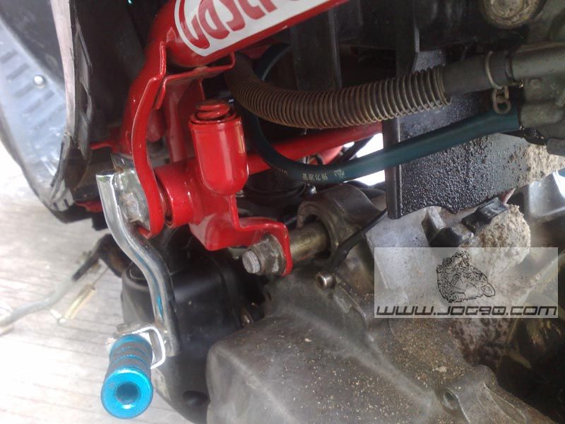

10370
 楼主| 发表于 2009-4-22 12:23:54 | 显示全部楼层
我觉得最容易看的就是这个吊架!5代是单边的3、4代是双边 的!这个吊架是很难改的!
2736
2736
发表于 2009-4-25 11:05:08 | 显示全部楼层
真的吗?不是jog5的吊架长一点吗???
[此贴子已经被作者于2009-4-25 11:09:28编辑过]
10370
 楼主| 发表于 2009-4-25 21:30:55 | 显示全部楼层
五代吊架只有一边有弹簧的
