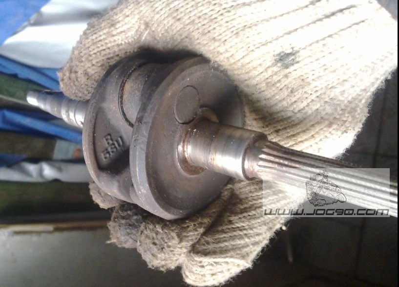

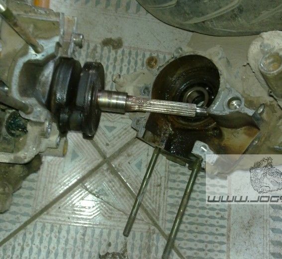

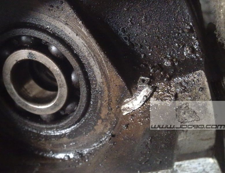

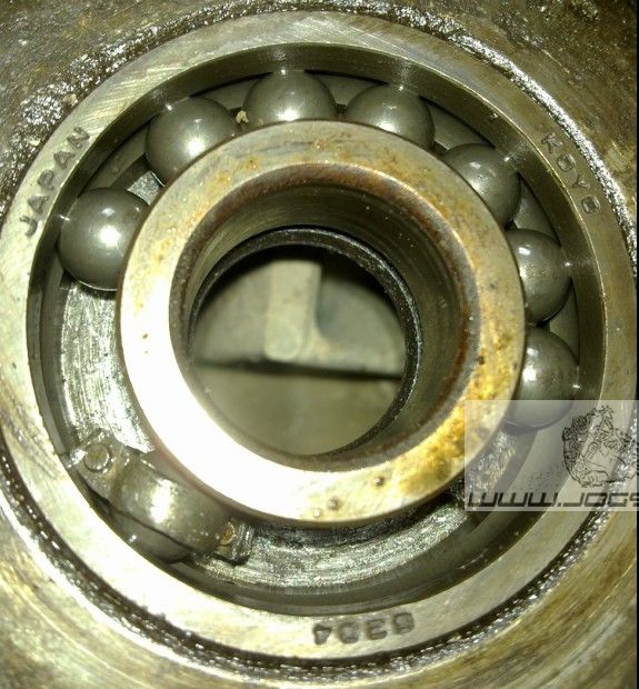

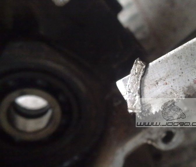

回家的第一时间落发动机。劈箱。
箱体很容易开了。。。。
我晕。。这是什么
 这下我完全明白了。。
真不知道说什么是好。修复就不说了因为没什么特别的。唯一值得庆幸的是缸体没有特别大的问题。

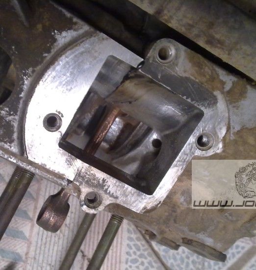

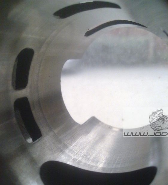

现在机器比较完美。扫气道打磨清理后略调了下传动大拧油起头。
美中不足的地方也有。

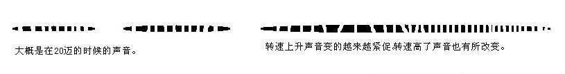

现在机器有异响,声音好似怠速时进气的声音。(可能表达不是很准确)
响声不是很清晰只有转速起来的之后才能感觉到。也是有规律的响。
我记得换轴承之前也有这个种声音但是比现在大的多。
拿轮毂做比喻,好像转一圈就会在某段连续响。下面我花了一个图给大师们分析。
 小弟属菜鸟的菜鸟有些不好意思在大师们面前耍大刀。望理解 求解答。

曲轴箱里面很脏,估计平时的用车环境比较恶劣,砂石跑进曲轴箱里面就容易出问题.
用化油器清洗剂彻底洗干净内部后再装车,滤清器也应重点检查好.

可能是环响,问题在于下缸垫上,要换一张跟原来缸垫一样厚的,旧缸通常有这种声音。

原装车的缸垫较厚,一般的国产缸垫会较薄,装上后,中缸会稍低一点,结果活塞环会往上一点,正好磨到了中缸新旧阶梯位,就会有这种响声。

谢谢大师,现在的情况是起步无力,对了我装缸时,找了一个国产50的衬环 感觉不像是这里的原因。
上次的响声要比这次大换了曲轴轴承后 声音小了。声音好像是又什么东西磨塑料壳一样声音是从偏厢发出来了的感觉。
不管怎样先谢谢大师。大师一直都在关注我们这些小菜鸟。真的很谢谢。
