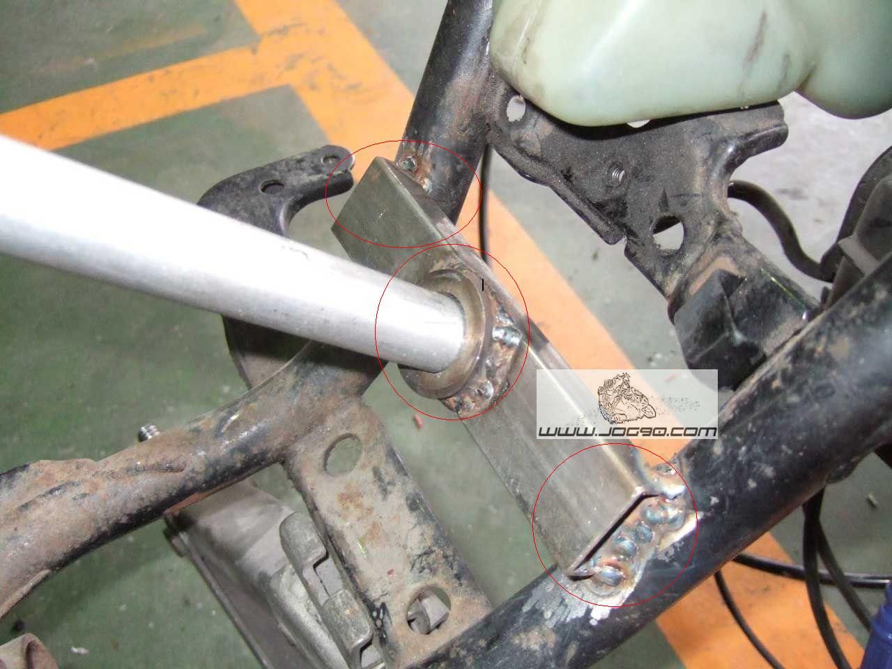

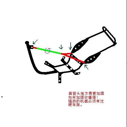

如果你是抬头使者那么画圈的地方 反而不易加固。
其实看到富哥改125CC级别的压力轴承于是想发表一下自己曾经加固车身的经验。
日本的做法本人亲身体验过加强到不如原来的样子。
因为一根横在车身上的方管根本就承受不住一而再起头的压力。
两根乘三角型的远远好过一根横在车身上的。
图中加强杆可拆卸。此装置为跳车方便而设计 呵呵呵呵
还有焊接点必须加固不然后果可想而知。
天气寒冷依然守卫两冲的悍将们注意感冒。

不敢加,加了怕跳不了车会绊倒 前两天靠跳车救了自己两次,车摔了,人跑了两步卸力,屁事没有,蛋定的回头看摔倒的车子 绵羊跳车真方便……

呵呵  这只是早期的做法,看到富哥简单的加固前梁都能承受1717转的机器 我的做法已经是画蛇添足了。。
