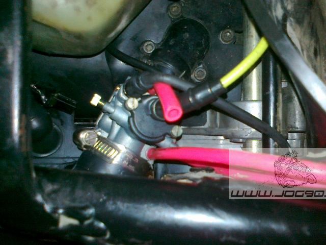

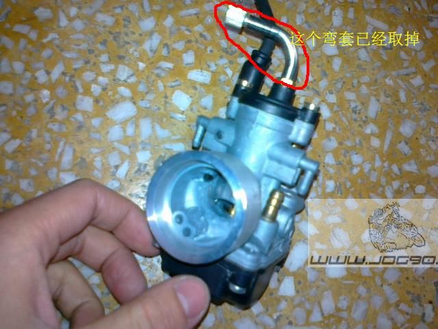

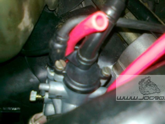

大师,化油器21收到,今天装车,但有问题: 1.MP油门线出口处太短导致化油器柱子不能落下,现在把那个化油器上的那个弯头取掉了,安装上,化油器盖子位置用原来的小螺丝,底部用一个螺帽固定,外面用绝缘胶布缠绕使之固定,最外层用胶套保护使之进一步固定,不知道这样装使用时是否会出问题!??? 化油器.jpg

你没装太扭油吗?

没有,听说那玩意容易坏? 现在我这样装不会有问题吧?
发表于 2011-11-23 13:31:47 | 显示全部楼层
油门线松脱的话,就很危险
装上大扭油后,油门线长短很容易调整
发表于 2011-11-24 08:41:49 | 显示全部楼层
楼主不愿意改大拧油的话,最好还是自己DIY一下油门线的长度,你这样弄肯定没有化油器原装弯套的油门更顺滑!~~

不是不愿意,是没想到,已经订了大扭油。。。。。。
