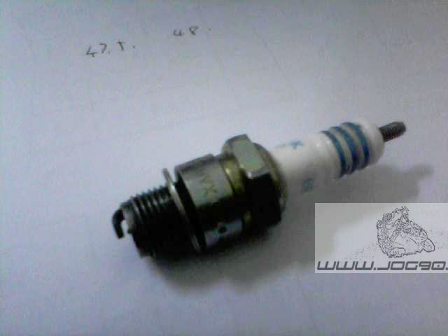

想请教一下于火花塞的问题
我用普通的ngk火花塞车子很正常
但是我换了ngk r br8hvx (以前也用得很正常)
现在突然没有待速 而且一加大油就想熄火 再拉大点就熄火了   换回之前的普通的ngk火花塞情况又没有了
火花塞是都安装到位的
这个是什么问题呢?

估计买到假货吧,用一段时间就出问题,我的也是这样。反正那个效果好你就用那个就可以

火花塞坏了,高热值的火花塞长时间跑低转`油过浓或台速热车都会这样.正常的火花塞在点火时基本在同一点,坏的点火位会不规则乱跳.
发表于 2011-11-8 00:28:54 | 显示全部楼层
热值过高就不适合街用.你试试6号的,很好怠速,我磨合都是用6号的.长时期怠速都没问题

我坏过2个·所谓的NGK~~假货相当多的
发表于 2011-11-8 15:21:53 | 显示全部楼层
同一辆车,不同地区使用,就可能要配不同热值的火花塞.热值不是越高越好,要配合发动机工作温度而定.
