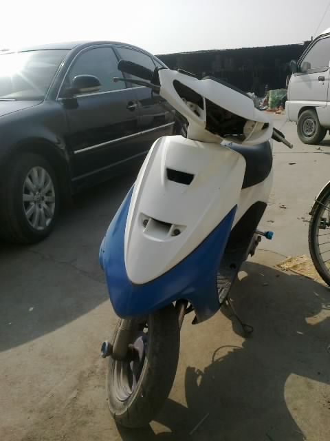

请问各位大师们  我 的小JOG除了点火器是低通纳蓝点,别的都是原装的。为什么在起步的时候  一加油门就灭火,必须要来回   回油  哄油门    然后开几百米后就一切正常了。这个问题纠缠我很久了。请问JOG50的机油泵怎么去判断好坏呢。 psu.jpg

发表于 2011-10-23 23:35:05 | 显示全部楼层

发表于 2011-10-23 23:53:24 | 显示全部楼层
稀了...调调混合比....

发表于 2011-10-24 00:27:09 | 显示全部楼层
找到机油泵连接化油器的那条管。
把车打着火,把管靠进化油器那边的接口拔下来看看,如果有机油输出就没坏,没有就坏咯~~
很简单。
发表于 2011-10-24 19:43:25 | 显示全部楼层
油针调到底一格试试,应该是稀了.
楼上对机油泵判断方法十分正确.

 楼主| 发表于 2011-10-24 20:08:31 | 显示全部楼层
谢谢各位帮助。车车确实是希了。机油泵可能坏了,里面没准堵了。
