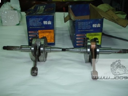

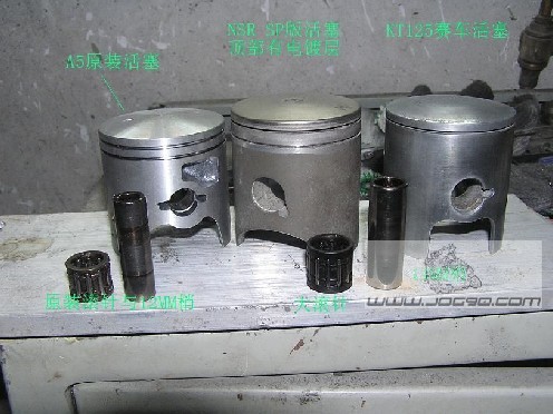

和合380条曲轴,对应14-15MM改装滚针,可配NSR250 PGM4活塞,YAMAHA KT125单环活塞,都可配全组54缸
全组改法的排量以大路易90为主,即48MM缸径配49.6MM行程为基础,又以240条,300条330条, 350条, 380条行程的曲轴比较常见,常以300条配54缸,排量达到120CC,主要是输出的扭力大,加速很有力,配以15齿尾牙,转数较低也能出力,这是DIO最大的乐趣。

①合和的380条曲轴在市面上还有卖吗?价格怎样?
因为想配合高性能、耐用的改装活塞,14-15MM改装滚针,NSR、KT125之类的,才想着购买了去配合活塞的尺寸。
或者有没有其他的类似合和的380条曲轴替代品呢?

③NSR、KT125的活塞可以配合大路易90缸用吗?会不会顶缸盖、或气孔无法全开之类的呢?

改NSR活塞你首先考虑曲轴和连杆小头的问题~~ 买和合的曲轴基本靠缘分~~有的话也要起码一千多~ 如果只考虑48MM的全组~~必须要原装的大路易缸~~国产货只是一场悲剧 小轴改大轴在旧社会的时候要在传动那边的箱体堆铝焊再上铣床加工~~ 现在是21世纪了~~隔壁论坛台湾同胞有专门的油封~~但我没用过~~要请140大师解答。

建议用先锋350条曲轴装 拆车成色好的大路易90缸,排气孔的尺寸要加大才好玩.

NSR、KT125的活塞以你的水平暂时装不上去.

有没有现成的连杆或者去定制一条曲轴连杆,
是对应14-15MM改装滚针,
然后换装上DIO全组先锋350曲轴上面,
这样是不是可以配合NSR活塞、KT125单环活塞了呢?
因为重要的想法是想获得更好的缸压和动力~
发表于 2011-9-24 19:56:16 | 显示全部楼层
没有现成品,如果想压榨大马力,还是改 15mm的 单环kt125活塞,也可靠耐用.
