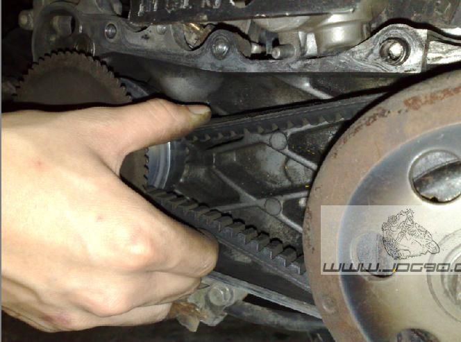

 楼主| 发表于 2009-4-15 22:53:13 | 显示全部楼层
皮带很紧。跑得尽。
点火器也已经是DAYTONA蓝点了。
我也实在想不通哪里还有问题!!麻烦富哥想想办法。
现在表头70+。 还是不能90+。 非常非常郁闷。
对了。排气管收到了吗?寄过去了。
发表于 2009-4-16 21:17:44 | 显示全部楼层
排气管已焊好加固,再摔也不会坏
可能是中缸问题,原装缸比较难SET,拉缸后换一套DAYTONA试试,尾段应该快好多,但寿命也会随着速度的增加而减少
