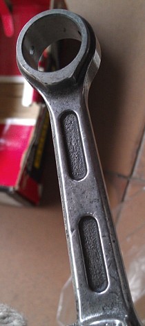

车子 是300条曲轴 54.5缸,水冷 JISO排气, TOP 轴承,
装战马的曲轴 也是碎那个 地方,装JISO的 也是,
两部车 紧接着爆呢个位置,
会是什么原因导致,??

两个曲轴柄 中间的连杆 呢个大滚针 位置 碎掉,~
发表于 2011-8-5 23:26:58 | 显示全部楼层
碎滚针还是断连杆?
发表于 2011-8-5 23:29:46 | 显示全部楼层
唔够食,唔够润滑.导致高温,爆滚针正常.
