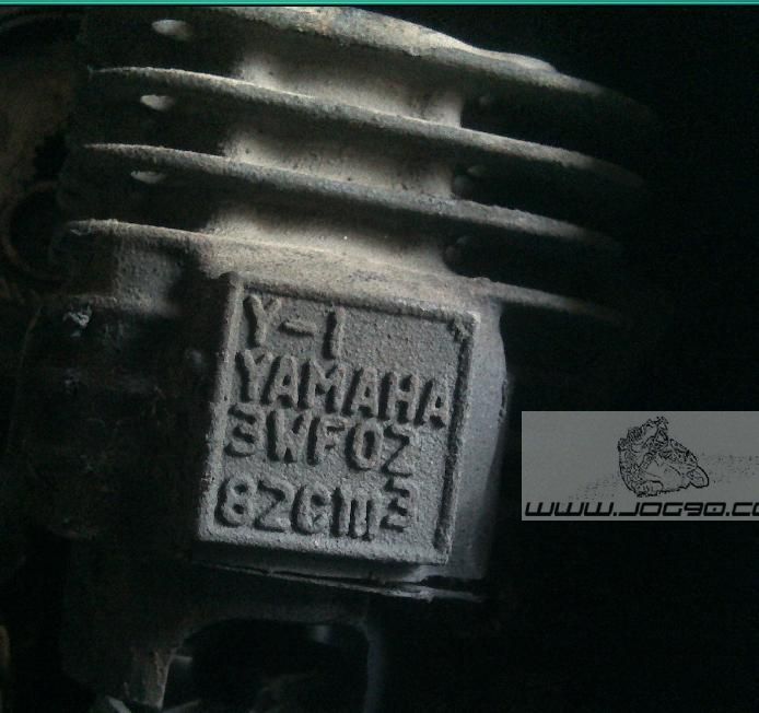

今天开着JOG上班好好的,中午下班后,踩火踩不着了,而且扭油门后,有漏油现象。
先说下车况,我的JOG是2代,车况不太好,起步没力,上斜波也一样,极速75左右,头速中速尾速也不行,特别体现在上桥时,明显慢下来的。
没办法情况下拉到摩托维修店,拆开后说我缸问题,开始时说让我换套缸,后来说帮我镗缸,因为我实在不太懂摩托车内脏了,我看见了他拆开缸之后,把传动和发动机也拆开了,感觉这次实在要当回水鱼了。

因为我不会看是否拉缸问题,我只好默认了。
我看见活塞只是发黑,不知道是否机油及灰尘所沾的。

jog90的中缸,2冲车燃烧机油都会发黑的···

看来我当了大水鱼了,唉。

 2代怎么可能装90cc机器?

我这车也是二手来的,3月份买的。 现在第一次进入大修,拆开内脏后才知道是90C的机头和中缸,估计以前是改装过的。
