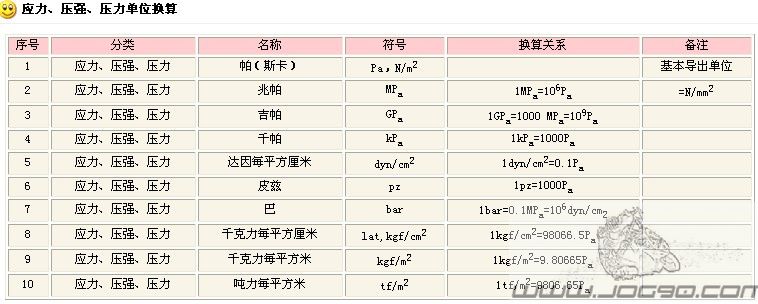

发表于 2011-5-9 00:19:32 | 显示全部楼层
参考一下。吾知岩吾岩。。
1巴=1kpa=0.1Mpa
