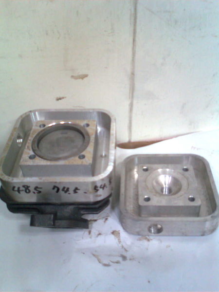

这个结构的缸套会担心漏水吗??
还是分开缸盖和中缸独立水冷的好??
发表于 2011-4-27 13:39:58 | 显示全部楼层
此图我的电脑也有,我认为一定是独立水冷是最可靠的
缸体发热、收缩算过程中,加上机器剧烈运转,震动等原因,一段时间后水槽可能会变形,漏水难以避免
独立水冷就一劳永逸了。
发表于 2011-4-27 15:24:29 | 显示全部楼层
DIO铁缸包水冷比起JOG铁缸简单多了.对比图中的,相对容易调整压缩比,也小了换密封圈的麻烦.如富哥说的,独立水冷是最可靠的.
但是用铁缸直接包水冷要小心缸套变形.
 楼主| 发表于 2011-4-29 12:42:33 | 显示全部楼层
以下是引用jog90在2011-4-27 13:39:58的发言:
独立水冷就一劳永逸了。
我比较懒~~~总是想用最简单的办法来玩
 楼主| 发表于 2011-4-29 12:44:53 | 显示全部楼层
以下是引用JOG333在2011-4-27 15:24:29的发言:
但是用铁缸直接包水冷要小心缸套变形.
其实还有一种同样用压缸套的设计,淘宝上有仿的~~ 正品的内部比较复杂~~是最后的选择~~能简化就尽量简化吧~ 固定方面已经解决了~~
