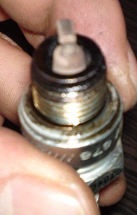

这个火花塞烧得好靓,富哥问题就是行驶中速度15-20公里,车就起不了头,听声音传速好高。

过淡了,小心机器高温拉缸,调浓点!

富哥是不是机油调浓点啊?在哪里调的?

调混合比,空气和汽油的比例,现在进的油偏少了
