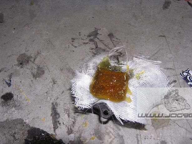

还有大师,我想知道进气阀上面那个进气座,就像MALOSSI和EVO上面那种进气座,那种东西自己可以做出来吗?
发表于 2011-3-7 12:33:58 | 显示全部楼层

 楼主| 发表于 2011-3-7 13:16:38 | 显示全部楼层
大师可以给我个成品的图片吗?我我照着做一个试试,
发表于 2011-3-8 16:03:42 | 显示全部楼层

谢谢,大师。。 原装的进气支管我已经加工后装上了PE26的化油器。 头段明显比以前有力了。。。 大师,这个进气座的缺口是平行于簧片还是垂直于簧片? 点火器今天收到了。明天我装上试一下,效果好再要2个。。哈哈。。身边的几个鸭友都拿我当小白鼠了。 我的点火器是7线的。明天研究一下
