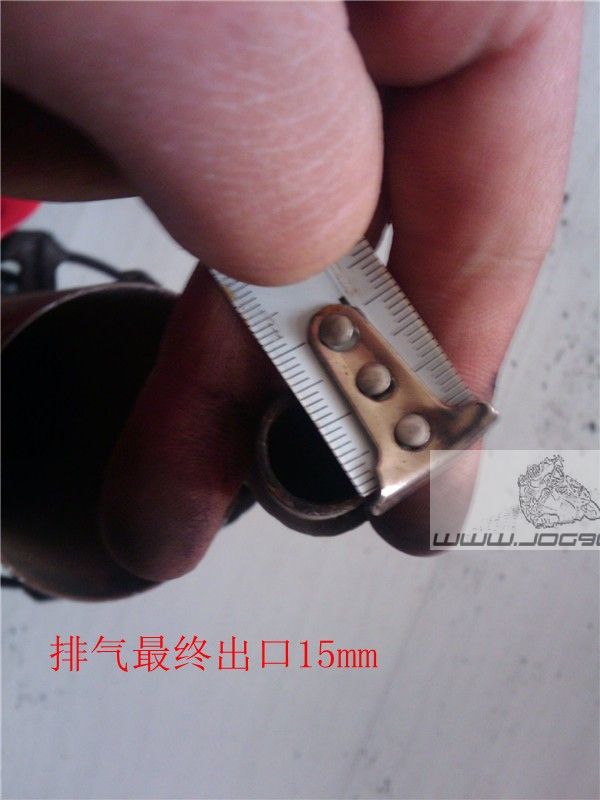

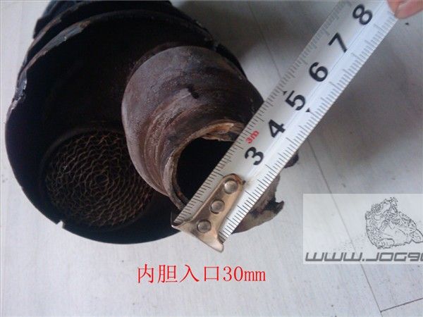

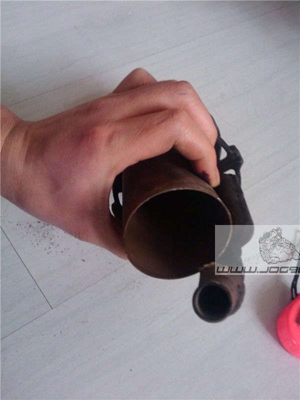

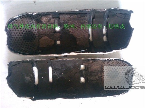

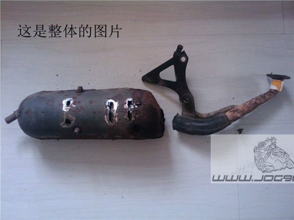

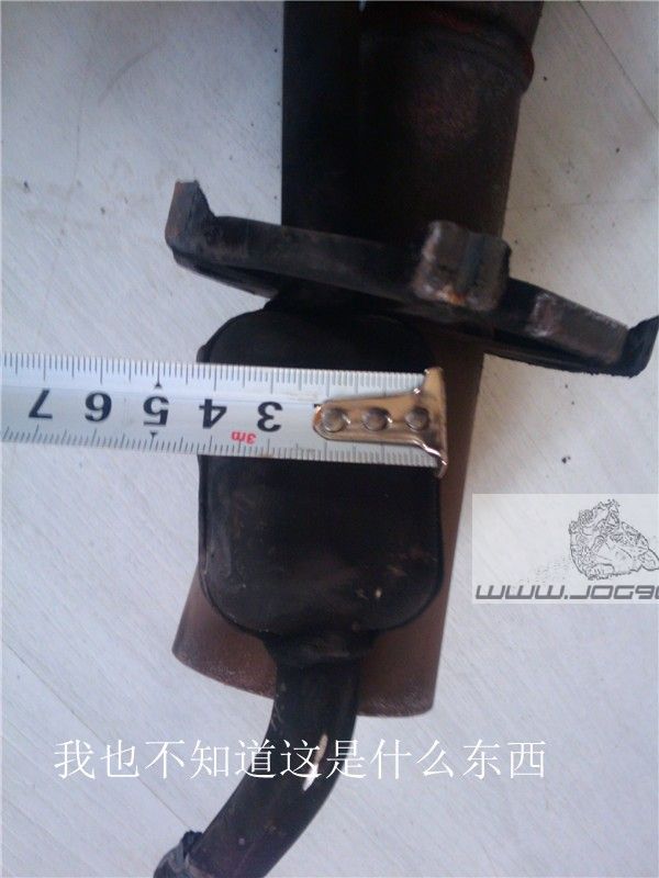

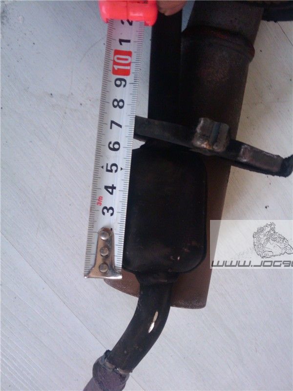

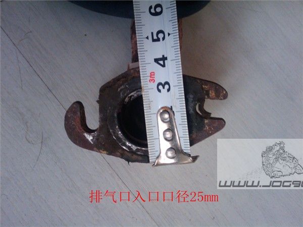

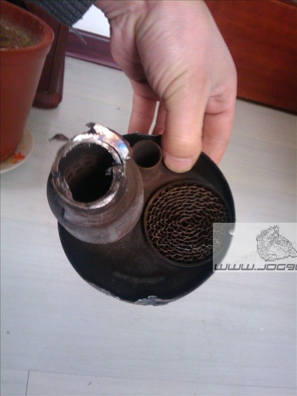

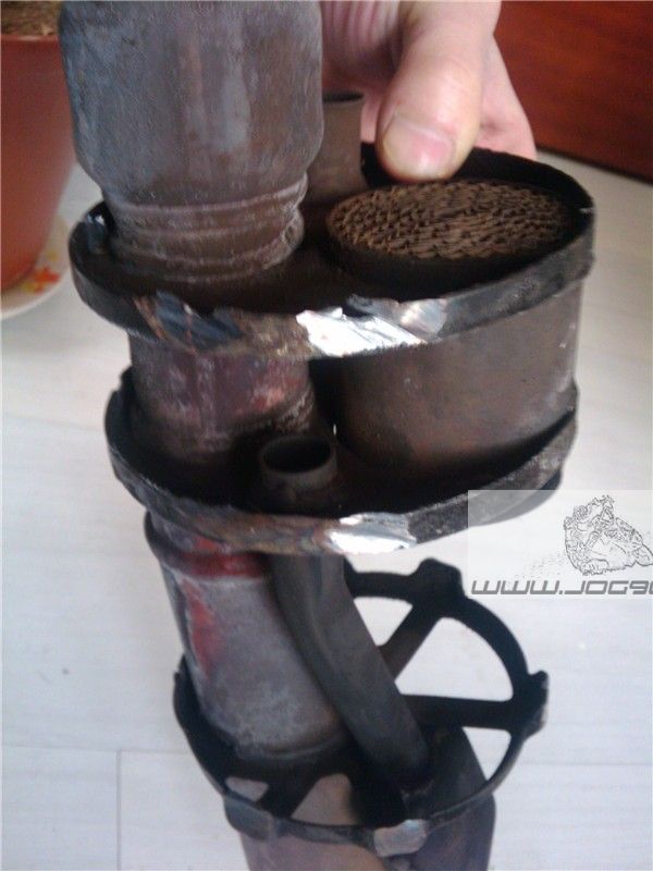

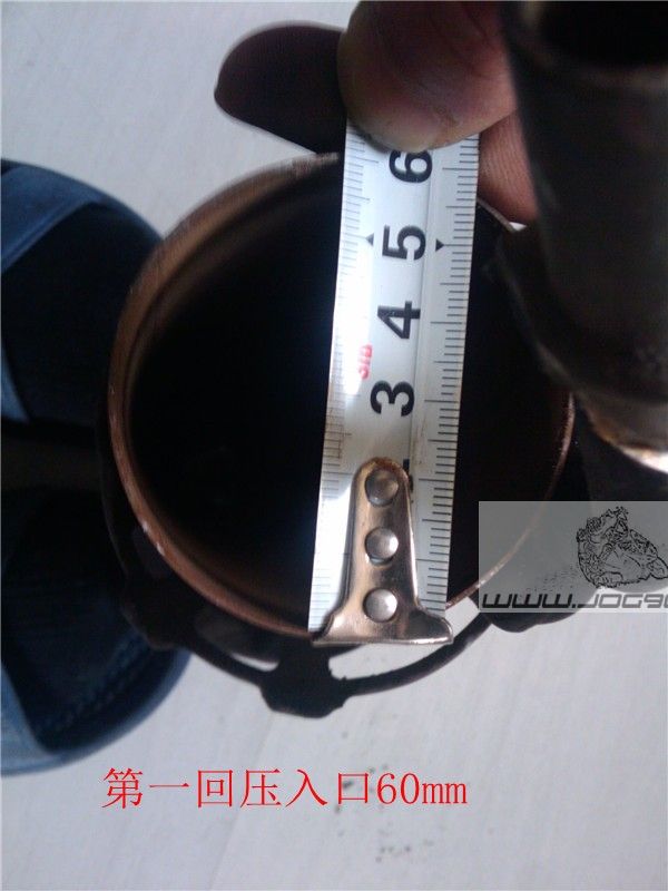

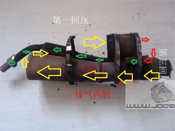

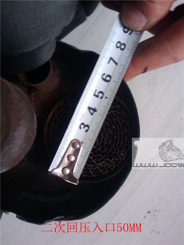

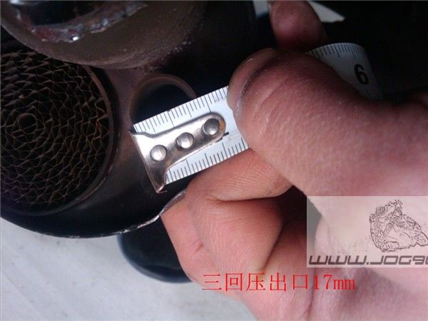

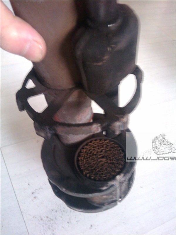

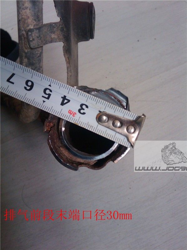

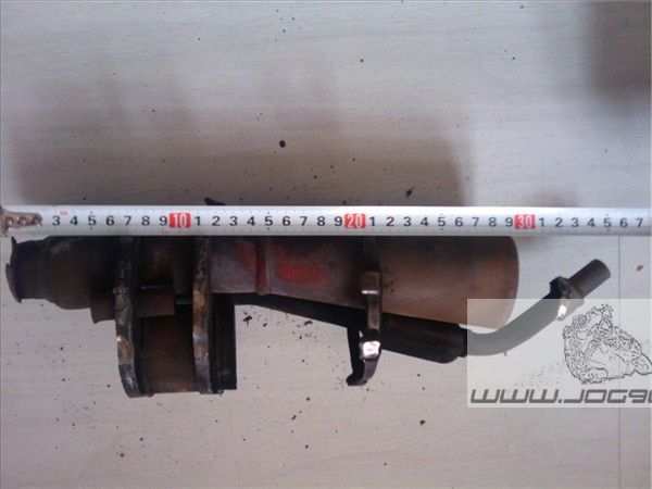

BWS100的排气在鸭友们试过的为数不多的大鸭改装排气中,一致认为头中段强劲,一条大鸭的原装排气在鸭友中也是非常的珍贵~~呵呵 本人有幸手中有几条大鸭的原装排气藏品~~为了求知,拆解一条原装排气供大家学习鉴赏~~ 2011-03-05 14.46.39_副本.jpg

铃木 ADDRESS110那条比较KIT,入口 30MM,尾段又快,消声非常好!

谢谢大师指点, 我有个设想,将这条内胆的出气口径加大,然后将最后一层回压出气口加大,然后再包起来。效果会有提升么?
