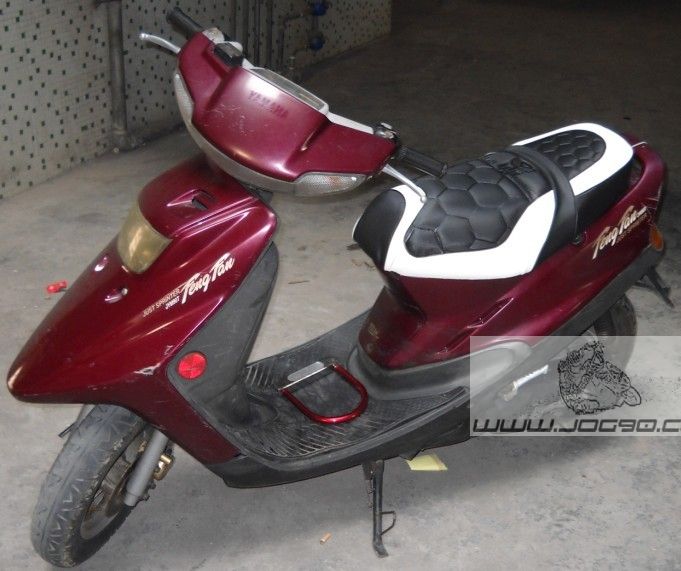

今天刚搞了个原装的风帆90,现在想换条排气和换个增压缸头,请问风帆90换什么排气好啊?增压缸头买多大的??还想换个尾减震,等屁屁可以高一点,换多长的减震才不会顶到空虑,,问题可能多了点

外面买的高压缩缸盖很少有50mm的,压缩也不一定合适,缸盖可以用原装的上车床加工来车薄,以增大压缩.30元可搞好.
尾减震一般选235-245mm之间,再高一点的话可能不太好,风帆的吊架设计不同于zr.
