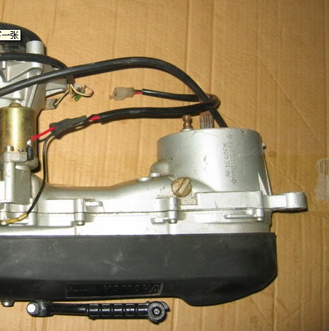

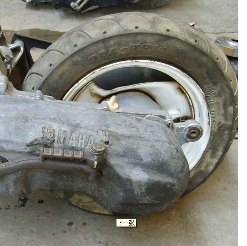

刚说到的车,骑了几天,发现发动机有一些,车子不走的时候,怎么加油门都不响,慢速走颠簸路面是比较清晰的可以听到里面轴承发涩,发出轻微的咔咔声音,想更换掉里面所有的轴承,为下一步改车做好基础 请问谁知道里面有几个轴承,型号分别是什么?我的车子是JOG50三代,发动机代号是3KJ

从碗公轴心到后轮轴心的轴承,感激不尽

 楼主| 发表于 2011-2-27 21:40:09 | 显示全部楼层
已经解决,齿轮箱里面的齿轮油全部变成牛奶状,原来是进水了,还好发现的及时,清洗后,更换掉,问题已解决。谢谢大家的关注
