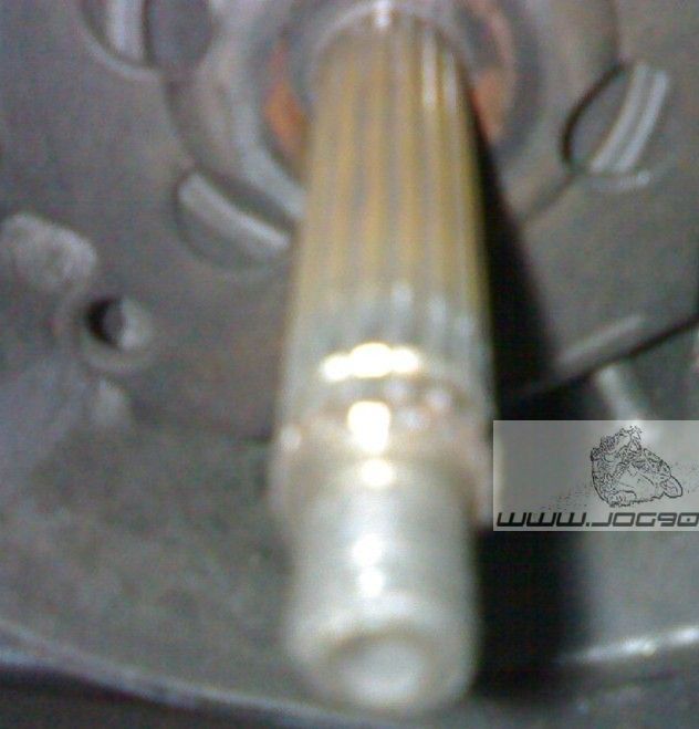

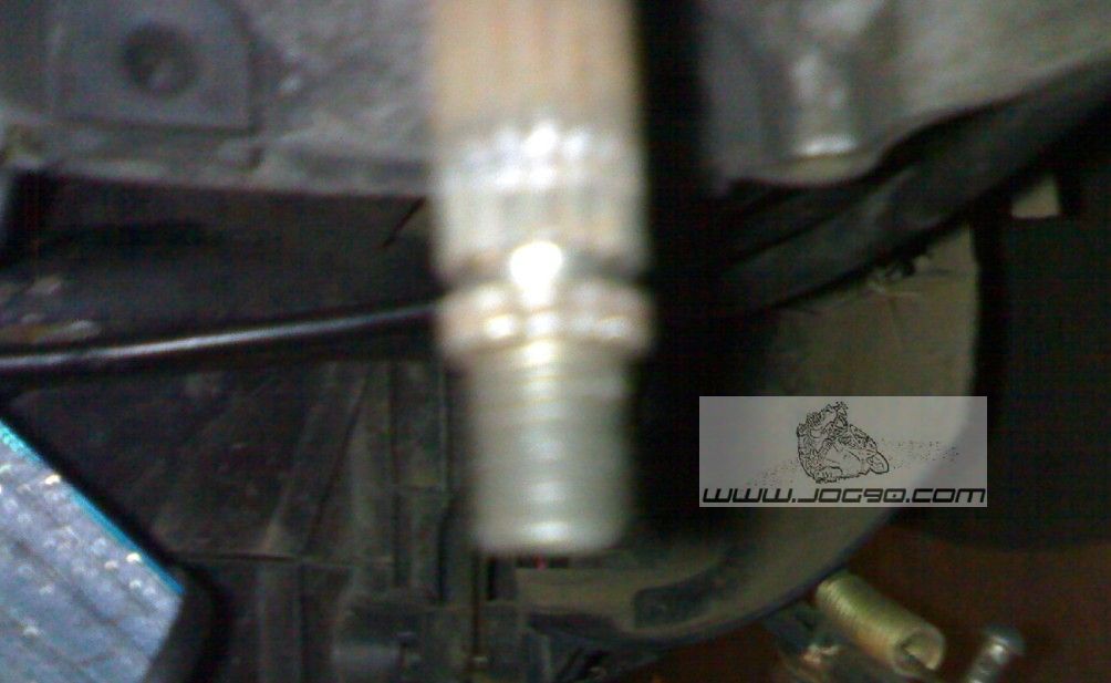

小弟愚笨,普利盘上螺丝时候不小心滑丝了,现在用垫片跳过那个位置了,于是问题就产生了,就是原装的皮带的扭力丢失了,债了,请我一下皮带的规格。

发表于 2011-2-12 01:11:54 | 显示全部楼层
但图片的滑牙位置正好是末端,怎样装启动齿?烧焊焊死?

 楼主| 发表于 2011-2-12 13:29:53 | 显示全部楼层
呵呵,我分别两端都用了垫片垫紧了,刚好飞盘和卡子都可以吃力,跳过这个位置,就想找个宽皮带解决扭力这个问题,
