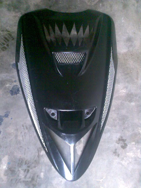

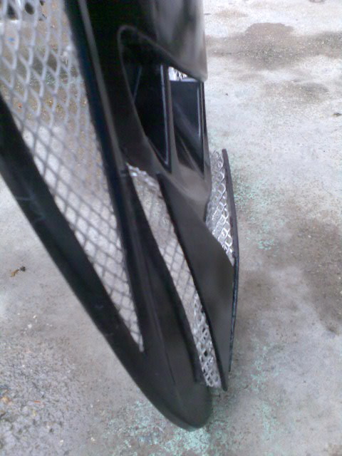

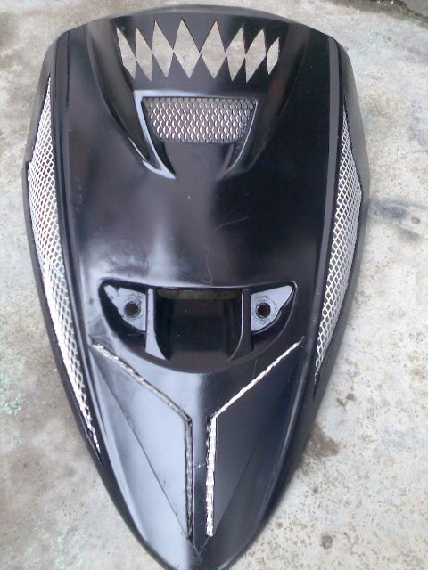

 楼主| 发表于 2011-2-7 01:02:23 | 显示全部楼层
以下是引用hao2185在2011-2-6 21:26:49的发言:
很喜欢你的面板!!!!太个性了!
面板是自己DIY的 还有几张没上来
2066
2066
发表于 2011-2-7 01:10:20 | 显示全部楼层
不错的外壳啊,具体制作方法能说下嘛?我也想弄,谢谢了。
