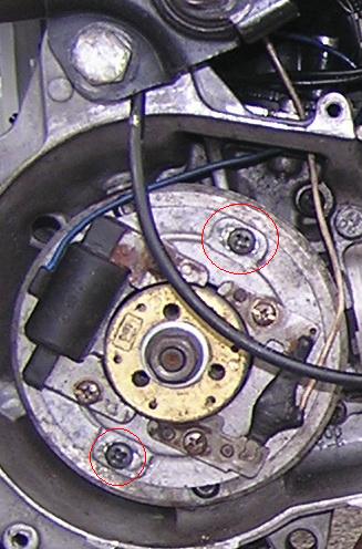

发表于 2011-1-30 09:33:13 | 显示全部楼层 |阅读模式
请问大师低通纳电球如何调整火位和您的电球一样吗。最好有图片说明谢谢大师了。。还有您的论坛怎么发图片啊

发表于 2011-1-31 13:40:56 | 显示全部楼层
daytona电球安装和调整比较麻烦,安装见图.
调整点火角度比较窄,见红圈.
daytona电球对于54缸来说就不适合了,会点火过早,要用厚的上缸垫来解决.

发表于 2011-1-31 13:42:46 | 显示全部楼层
我的在中间47缸

发表于 2011-2-4 22:48:25 | 显示全部楼层
大师,那我47的缸应该放在什么位置?
发表于 2011-2-8 13:54:08 | 显示全部楼层
原装曲轴来说一般在中间位置.

发表于 2011-2-8 22:35:25 | 显示全部楼层
220条曲轴,应该什么位置啊。?在最左边会有什么效果呢大师?我就是想提升动力的情况下,多追求一点耐久性。
发表于 2011-2-9 23:23:36 | 显示全部楼层
调到你在启动时不弹脚为止,这样比较耐用.
