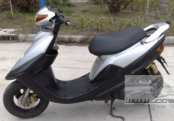

发表于 2009-3-22 09:59:52 | 显示全部楼层
换DAYTONA红点,破万转

新款ZR还是旧款的?
旧款是七线的。

以下是引用jog90在2009-3-22 23:47:15的发言:
新款ZR还是旧款的?
旧款是七线的。
97年的zr,原车点火器接插件里面是8个头子,车架上的大线插进去是7根线,接插件有一是空的。
发表于 2009-3-23 09:15:16 | 显示全部楼层
就是旧款的ZR了,直接换个专用的改装点火器就解决问题了。

以下是引用jog90在2009-3-23 9:15:16的发言:
网上的专用的都断货了
发表于 2009-3-26 02:12:25 | 显示全部楼层
淘宝上搜索一下POSH点火器,四方形银色那种就是ZR用的.
