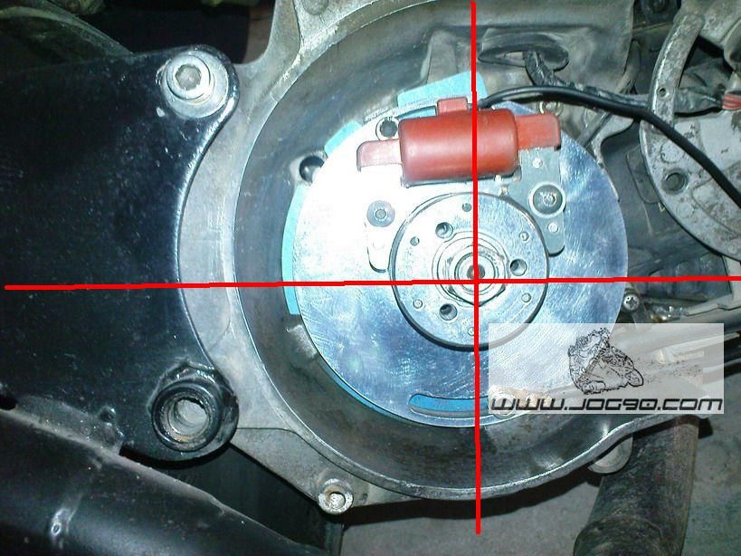

向左 右移动 点火角度怎样定才是提前和延迟?一般jog改47要定在调整槽的那个位置比较理想?

原来佛山就系你买左电球,向左就系提前,向右就系延迟,正常离讲就系中间最好,点火提前头段好力,但系可能出现敲缸

一般70c在中间位置是标准的
线圈逆时针移就是提前了,适合高转数大马力的专业 70c机器用。

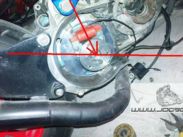

请问大师红的装置平行于地面就算中间位置了吧?
发表于 2011-1-29 12:55:12 | 显示全部楼层
是的
