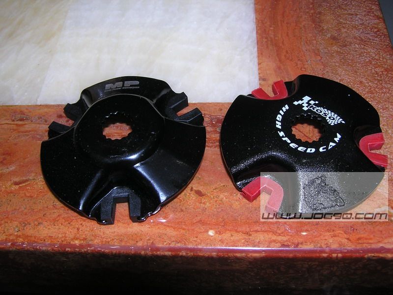

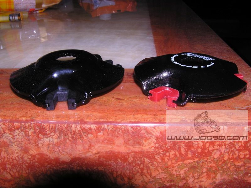

这就是差别:
左边是MP的,右边是KOSO的
先看一下珠爪,MP的是高角度珠爪,就是MALOSSI顶级的那种设计,加速力不用多说差别有多大。

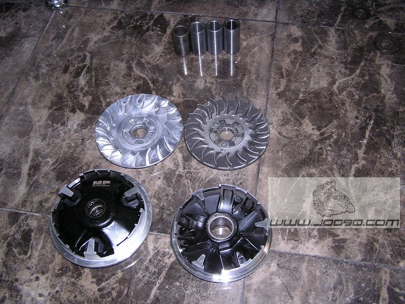

发表于 2009-2-11 20:09:51 | 显示全部楼层
再看一下珠盘风扇叶,珠盘萧位有凸面,直接配合宽皮带用,不用加垫。
发表于 2009-2-11 20:12:09 | 显示全部楼层
尺寸方面也是所有珠盘中最大的,大到什么程度?大到要切传动盖才能装,但一般就把珠盘风扇上车床车细比较好一点
