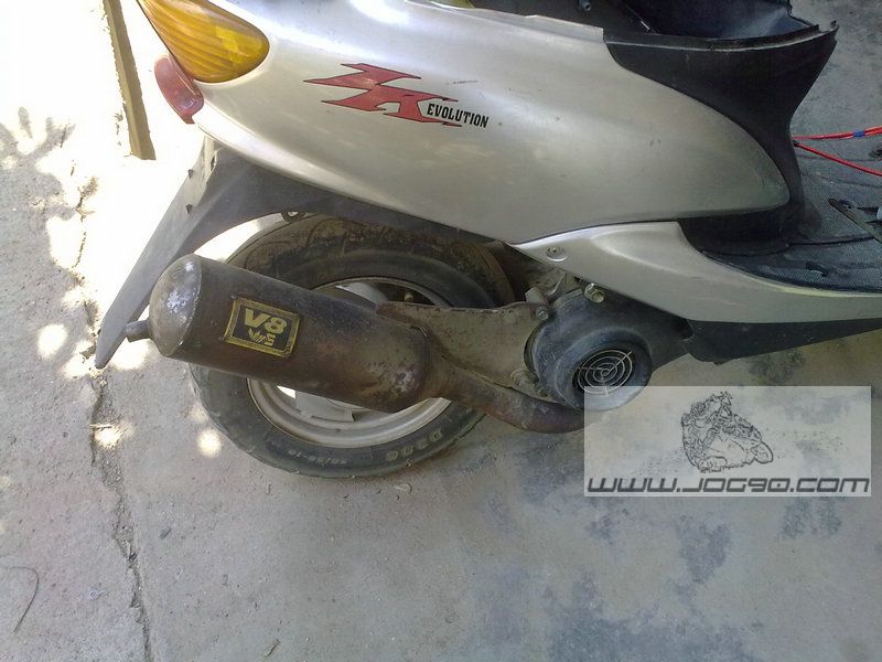

V8排气

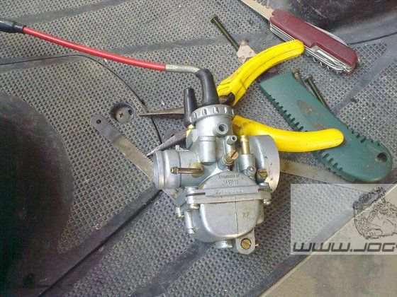

化油器是VN20也就是AX100d的化油器(要加机油孔还要加大主喷和付喷)
点火是低通那蓝点

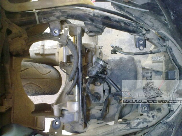

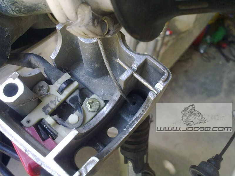

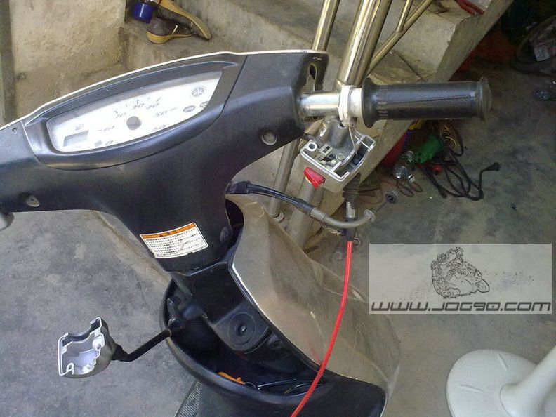

刚刚装好发动机的时候我是用EVO的原装化油器、喷嘴是用3KJ化油器的、(EVO原装喷嘴是62、48、3KJ的是72、48)没想到也可以吹得动V8而且转速也很快上去、动力也很爽。但是转速和尾速都不是很高。想了想还是装VN20吧动力会好很多的,下面是装化油器时候拍的一些图,油门线是用JOG90改装线、因为不想装大手油,想用回原装的手把,所以只有小小改动一下。
