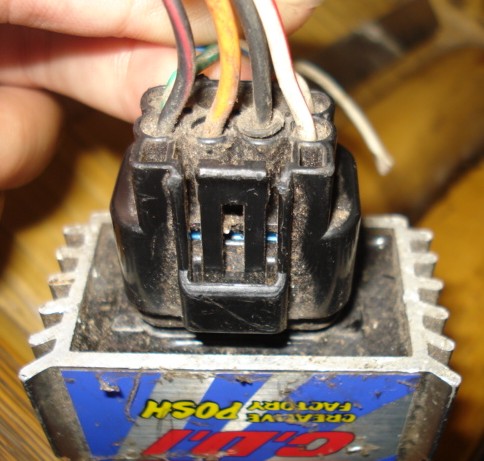

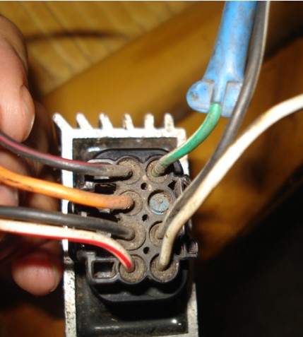

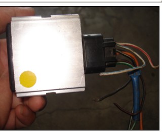

现在是这样的,攒的jog,大线是evo的,机器也是5bm的(不清楚是末代zr的还是evo的),当然线圈也是机器上自带,没有更换过的,
问题1:5bm的线圈是否都是一样的?比如末代zr和evo,有没有交流直流的区分?怎么区分?
问题2:是这种posh点火器,能否装在上面用,或者简单改动用在上面
那种方方正正的posh,我朋友说zr用的
我的那条大线接口是:第一排 1黄蓝
                                      2橙色
                                      3黑色
                                      4棕色
                            第二排  5蓝白(蓝色较多)
                                      6白蓝(白色较多)
                                      7白红
                                      8粉色
求高人解答,!!!!!!!!!!

发表于 2010-8-12 17:23:55 | 显示全部楼层
据我所知。末代ZR和EVO的点火器是不通用的。
你图上的应该是ZR用的!
发表于 2010-8-13 00:16:11 | 显示全部楼层
图中的点火器是早期zr的,完全不能用在evo上,因为evo的点火器是直流的
应该买03年以前的evo点火器才合适,因为是5bm用。
2370
2370
发表于 2010-8-27 16:20:59 | 显示全部楼层
dio的posh点火器 是插得 这是zr的老款点火器·
