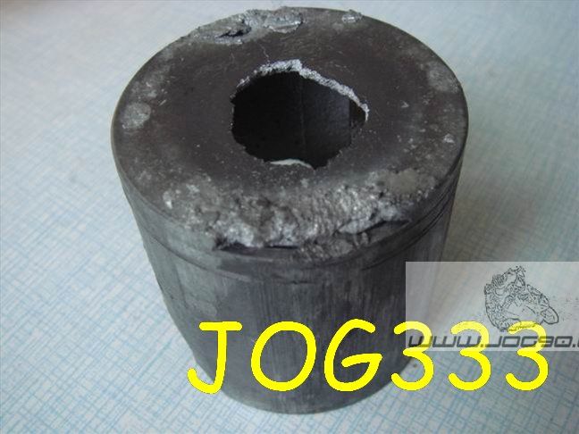

欧洲汽缸,活塞像豆腐.

以下是引用JOG333在2010-7-20 16:50:46的发言:
可以配CM活塞,但一样不耐用,除了便宜,没什么长处.台湾仿造的
图片点击可在新窗口打开查看此主题相关图片如下11.jpg:
图片点击可在新窗口打开查看
欧洲汽缸,活塞像豆腐.
图片点击可在新窗口打开查看此主题相关图片如下dsc01469.jpg:
图片点击可在新窗口打开查看
版主,CM是佳模的么?咱们论坛有卖47.6陶瓷缸用的活塞么?

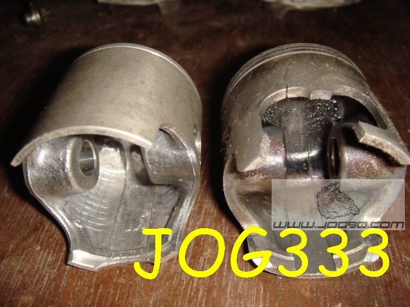

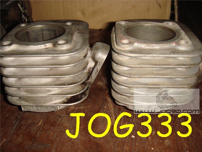

CM是佳模,不太建议用.或者可以考虑换一个意大利活塞,但你要先搞清楚是否10MM活塞销的,这样一换又变成缸过于差了.最终只有走上玩进口货的路. dsc01474.jpg
两个都是使用过的汽缸,留意一下缸纹.

嗯,看到了其中一个磨损了
