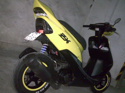

這是我2年前改的zx..原裝曲軸..malossi軸承..jog用top中缸..polini 21化油器..地通拿解碼..jog用v8排氣..kitaco前盤..
速度大概95左右..

发表于 2010-6-28 14:28:28 | 显示全部楼层
晕楼上的人才JOG的中钢也能装上ZX上想请问一下是怎么加工装上去的!!!!!!那4个孔的位置不对要加工能说说是怎么加工装上去的吗?还有别的什么地方要加工吗?/

 楼主| 发表于 2010-6-28 18:23:16 | 显示全部楼层
颜色好骚 TOP缸怎么样?

发表于 2010-6-29 05:26:55 | 显示全部楼层
去車床加工一下..鑽大4個孔便行..
