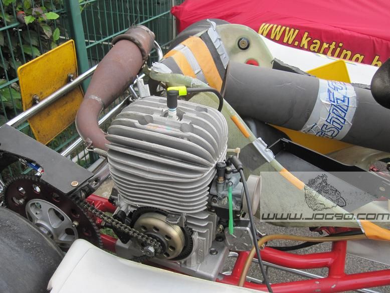

PHBG的结构不同于日系化油器,所以根本不能用同一单位的喷孔作比较
日系化油器存在的高速偏稀的问题根本不会发生在PHBG上,可以说PHBG开得越快就喷得越多,所以PHBG多出现在竞技机器上
