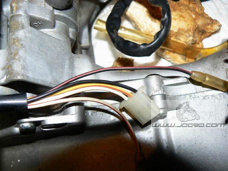

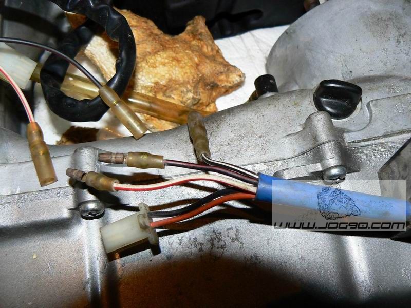

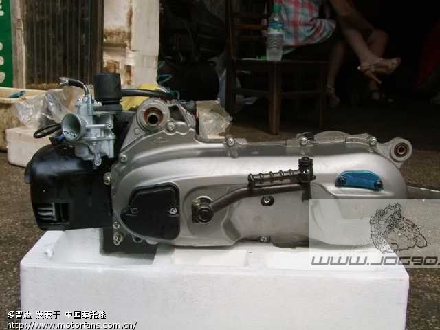

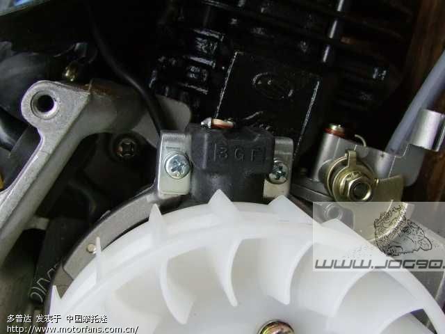

钱江ZIP 50 准备换JOG90机头。。。。。。新机头是3GF线圈, 卖家送了个4DM的点火器。 都是5线,但颜色不太一样,插头也有区别, 请教大师接线方法。顺便上机头照片。
发动机                                 点火器
黑红                                      黑红
全黑                                      全黑
黄红                                      橙色(也像红色)
全白                                      黑白
白红                                      白红
请大师帮忙了,谢谢!!

发表于 2010-4-20 01:27:40 | 显示全部楼层
发动机                                 点火器                主电线
黑红                                      黑红
全黑                                      全黑                 全黑
                                         橙色                   高压包
                                          黑白                  熄火
白红                                      白红
黄红和白色不用管,是充电和大灯的

请问3GF线圈是什么车上的,国产的还是水的?谢谢
