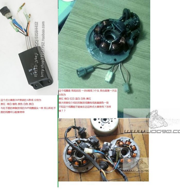

大师我手上现有图片中的点火器和图片上面那个三个插头的ZR50双触发线圈 经过查阅老帖子 我发现这个点火器是搭配下面的单触发3VP线圈使用的 唯一的塑料插头刚好插上 请问大师和广大高手们 这个点火器能搭配我的这个3插头6线的双触发线圈用吗??插头剪掉直接接线也行啊!可是要怎样接啊? 还有 我这个3插头的线圈原配的点火器应该也是3个插头的吧?我找了好久资料都找不到 谁有这个线圈的原配点火器 给我个图片谢谢了! 看图吧 一目了然 图片是拼在一起的 看不清可以放大看

你这个点火器的确是配下图的那种单触发线圈用的,无须改线,直接插下OK,但60之后的转速怎么解决?

着急啊大师 我手里现在是这个点火器 那么上面的3插头线圈 能配这个点火器吗?我很想买你的点火器啊 不过要缓几天 领薪水后 目前这个线圈怎样用啊?还有这个5代的线圈原配的点火器是什么样子的啊 大师有图的话 发一张图看看吧!!!!

上面的线圈不能配这种点火器,要配就用下面的线圈可以了
ZR的点火器的图:
http://www.jog90.com/bbs/dispbbs.asp?boardid=2&Id=1548
