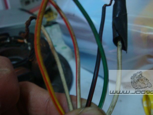

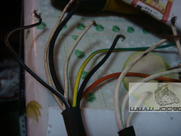

大师  那4段点火接双触发4jp+2ja磁钢该如何接线?
    线圈   白红 - 黑红 -白蓝-绿白 -白色-黄红                 点火一组5根线 黑白  白红  白色  绿黄 黑红   黑色 橙色
另外2段点火还有另外一组3根白线是干嘛的?
我今天线圈白红   接  点火白红     点火 粗黑 和橙色接高压包
              黑红   接        黑红
              白蓝    接地
              绿白   接    大线熄火线
              白色  和黄红没接  (线圈白色充电 黄红大灯)
 但是没火。。。。。
发表于 2010-3-12 00:44:49 | 显示全部楼层
线圈   :白红 - 黑红 -白蓝-绿白 -白色-黄红
点火器:白红    黑红  白蓝  绿黄                黑色接地   黑白接大线黑白   白色、黄红不用接
不知道你哪里弄来这个点火器,这个应该是为某车订制的,只适合那台车用,你要问回车主。

 楼主| 发表于 2010-3-12 13:40:55 | 显示全部楼层
着火了
原来 点火的白线接线圈的白蓝。。。。
