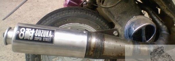

我有一条这样的排气
问题1 : 这个排气要怎么配置 才可以把排气发挥到极致
问题2 : 这个管子和 埋葬街霸 属于同一类型的管子么

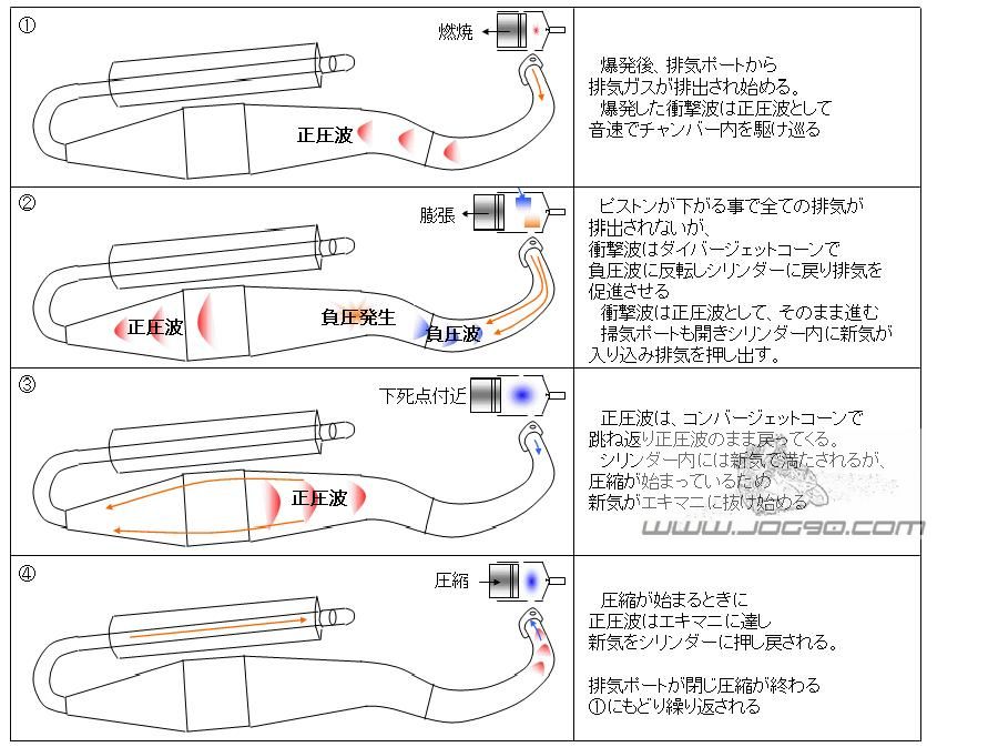

问题3 : 请90师傅给讲一下这个管子的工作原理  要是有图就更好了 41hy)qv8$rh)hqq11i$x1s.jpg

好管!!!!!!!!!!!!!!!!!!!!!好管!!!!!!!!!!!
答:很明显这是给改全组用的,多数用54缸配300条以上曲轴用,化油器28mm
答:埋葬街霸应该不是给全组用的,99%用在70c上多,你见过头段有32mm的埋葬街霸吗?
答:
