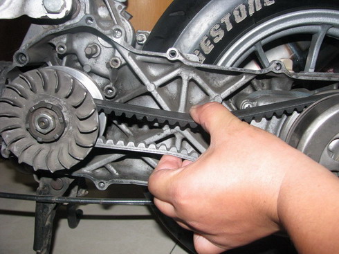

发表于 2009-12-10 16:43:07 | 显示全部楼层 |阅读模式
D前盘,D31597

发表于 2009-12-11 01:16:27 | 显示全部楼层
JOG要跑满盘是比较难的
首先要求皮带要够长,看图应该够的
还要皮带要有17MM以上宽
又要机器有足够转数

发表于 2009-12-11 01:32:53 | 显示全部楼层
17宽啊? 那就牺牲点起步啰??

发表于 2009-12-11 09:16:17 | 显示全部楼层
以下是引用gdx007在2009-12-11 1:32:53的发言:
17宽啊? 那就牺牲点起步啰??
前盘轴套垫介指就解决了。

 楼主| 发表于 2009-12-11 21:34:23 | 显示全部楼层
明白了,谢谢

发表于 2009-12-12 04:08:20 | 显示全部楼层
以下是引用浮世绘在2009-12-11 9:16:17的发言:
前盘轴套垫介指就解决了。
超越离合要消灭掉了???

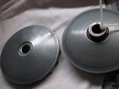

发表于 2009-12-12 09:17:44 | 显示全部楼层
以下是引用gdx007在2009-12-12 4:08:20的发言:
超越离合要消灭掉了???
是的,要拆,其实改了那些盘,那个单向器(超越离合)就最好拆了,那样好调多了,我用MP或任何加大盘都跑满的。只是MP有点重。。。大师给我的是拉300曲轴,转数比以前上得慢了,所以我换下MP,用KITACO的加大盘(很少90的,难找,但我找到了),解决问题了,一样跑满、转数也上得快。从大师说得话里我了解到:改传动,先找到你想要的盘,然后再配皮带,那样不会浪费钱。。。详情请参考他的精华版里的传动的基础知识。
