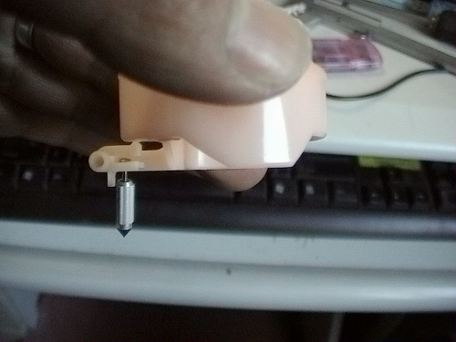

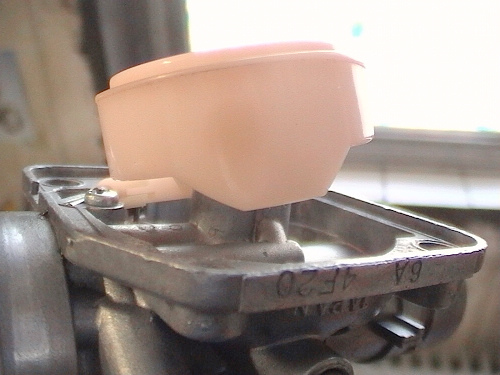

昨天拆洗TK化油器 先是拿着上半部分 不知从哪里掉了一个很小的金属垫圈 找了好久 没能找到它应有的位置 最后洗好装车后 其他无异样 就是一加油从化油器底座放油口漏油 停车熄火不漏 就是打着车 随油门大小漏油!不知是否那里没装好?看下图 油浮子应该怎样装?这样装对吗?

金属垫圈是不是主喷孔的介指?

貌似和垫圈不装没什么关系 还是仔细清洗下针阀那一块吧
