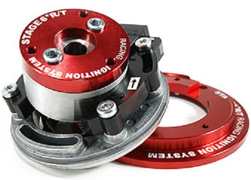

为何竞赛的电球其中的转子是这么小,其是否只是一块铁飞轮,其上有触发头,用电感点火(需要电池做点火电源)????

自己仔细研究了一下,感觉应该是CDI, 铁芯和点火线圈在转子的外围,那个转子应该是永磁体, 但是。。怎么触发呢??莫非用光电的方式(这个俺不懂),俺看到上面贴有反光条。。。
请Jog90大师帮俺解惑,谢谢了。

电球的转子特别轻,所以车子转数上升得特别快,随DAYTONA电球外,多数电球都没有触发器,直接用线圈点火的,转子上有磁体,每转圈就会产生电流直接给CDI点火,不用电池的。
