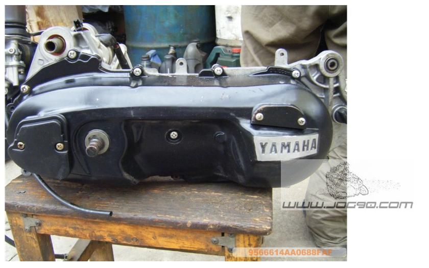

本人新手,请教大师换机头事宜
ZIP吊架可以完全兼容JOG机头,但综合其它已改的ZIP情况,只有图片这款机头能解决后减位置干涉问题。。同时由于加长型,ZIP原有的12寸轮毂可以用12寸轮胎(原配轮胎是100/60/12 很奇怪的规格)。 特此请教大师,对此款机头的产地和性能是否了解, 您的自制点火是否能够使用(不知线圈型号)。 另外箱体加长后,动力是否有影响。
问题比较多,劳烦大师赐教。谢谢!
PS: 此机头卖780.

发表于 2009-12-1 02:43:27 | 显示全部楼层
没了解这车,也不了解图中的机器
原来的机器重新改装不行吗?

以下是引用jog90在2009-12-1 2:43:27的发言:
没了解这车,也不了解图中的机器
原来的机器重新改装不行吗?
钱江ZIP仿的JOG 50的机器。。但是曲轴是JOG90,连杆却是JOG50的,要换缸就必须换曲轴,那样还不如直接上JOG的机头爽快,也利于日后进一步改装。
